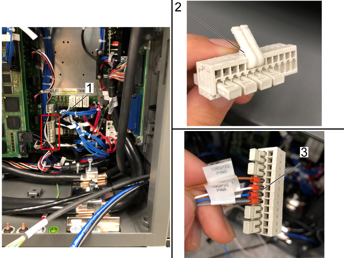

Ta bort den stora kontakten som finns på TB0P20-kretskortet [1].
Ta bort byglingarna på stift 5, 6, 7 och 8 med hjälp av verktyg (Art. 89-0002).  Placera byglingarna på stiften 1, 2, 3 och 4. 2.
Montera kontakten [3] på kabeln (Art. nr 33-8590) med verktyget (Artikelnr 89-0002):
  • Stift 5 = Brun
  • Stift 6 = Vit
  • Stift 7 = blå
  • Stift 8 = grå
Anslut kontakten till TB0P20-kretskortet.
