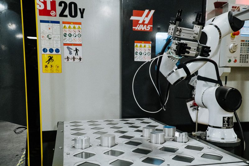

TORNA ROBOTLAR
Tornanız için Doğru Robotu Seçme
5 kg Kapasite
Cobot Sistemi
800 mm Erişim
Maks. Parça Ağırlığı:
6,3 lb (2,9 kg)
Parça Boyutu:
Ø0,55" ila 5,25" (Ø14 ila 133 mm)
Daha Fazla Bilgi Edin | Oluştur ve Fiyatlandır
10 kg Kapasite
Cobot Sistemi
1000 mm Erişim
14,5 lb (6,6 kg)
Parça Boyutu:
Ø0,625" ila 6" (Ø16 ila 152 mm)
15 kg Kapasite
Cobot Sistemi
1300 mm Erişim
19,8 lb (9 kg)
Parça Boyutu:
Ø2,25" ila 8,5" (Ø57 ila 215 mm)
20 kg Kapasite
Cobot Sistemi
1418 mm Erişim
25 lb (11,4kg)
Parça Boyutu:
30 kg Kapasite
Cobot Sistemi
1800 mm Erişim
49,7 lb  (22,5 kg)
Parça Boyutu
Ø0,50" ila 6,0" (Ø13 ila 152 mm)
7 kg Kapasite
Robot Sistemi
911 mm Erişim
7.9 lb (3,6 kg)
Parça Boyutu:
Ø0,38" ila 6,2" (Ø10 ila 157 mm)
25 kg Kapasite
Robot Sistemi
1831 mm Erişim
30 lb (13,6 kg)
Parça Boyutu:
Ø0,55" ila 8,25" (Ø14 ila 210 mm)
50 kg Kapasite
Robot Sistemi
2050 mm Erişim
40 lb (18,1 kg)
Parça Boyutu:
Ø3,25" ila 12,1" (Ø82 ila 305 mm)

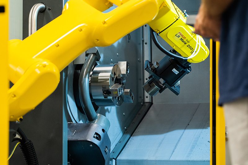

25 KG HAAS ROBOT İLE MİL YÜKLEME
25 kg Haas Robot Paketini çalışırken görün! 25 kilograma kadar parçaları işleme kapasitesine sahip bu robot, çelik milleri kolaylıkla yükleyebilir, döndürebilir ve boşaltabilir.
