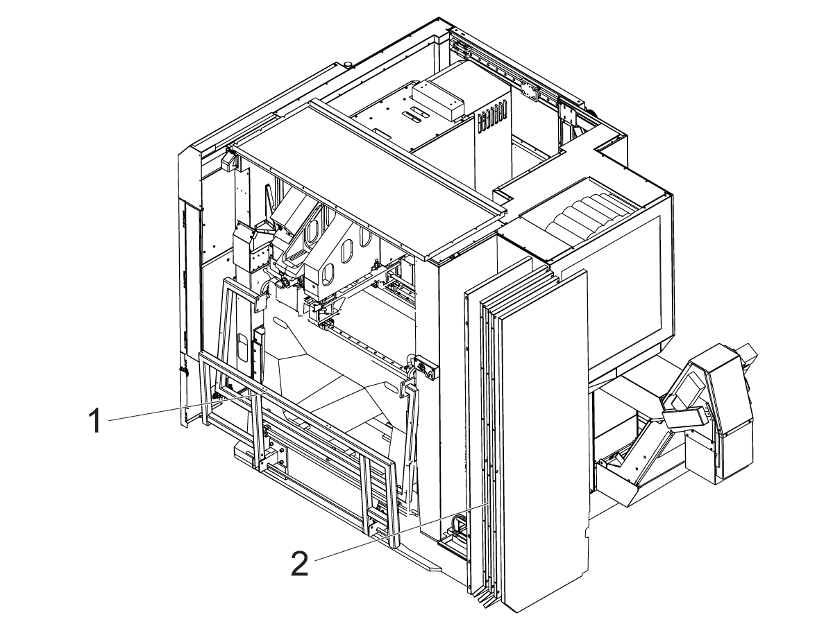

UMC- Shipping Configuration
  1. Muhafaza desteği, nakliye için üsse karşı katlanmış.
  2. Arka paneller kaldırılır ve konteyner nakliye için birlikte ocwed.

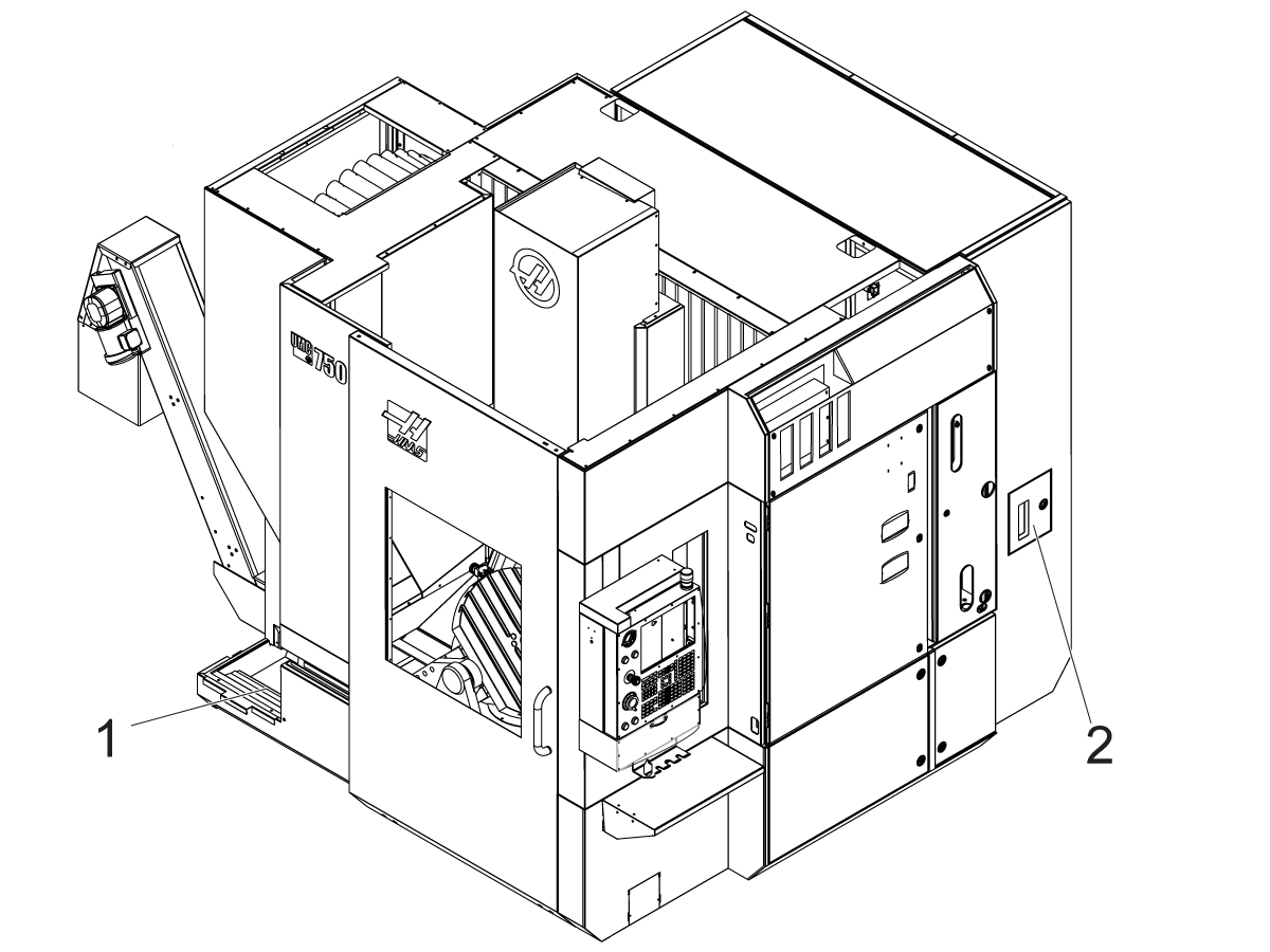

UMC- External Features - Front
  1. Çip Temizleme tepsisi
  2. C-Axis döner yağ rezervuar
UMC - External Features - Rear View
  1. Arka paneller
  2. Yıkanmak için hortum
  3. TSC filtresi (isteğe bağlı)
  4. TSC soğutma sıvısı pompası (opsiyonel)
  5. soğutma sistemi filtre sepeti (yüklü olarak gösterilir)
  6. Standart Soğutma Sıvısı Pompası
  7. İş Mili fan motor egzoz portu

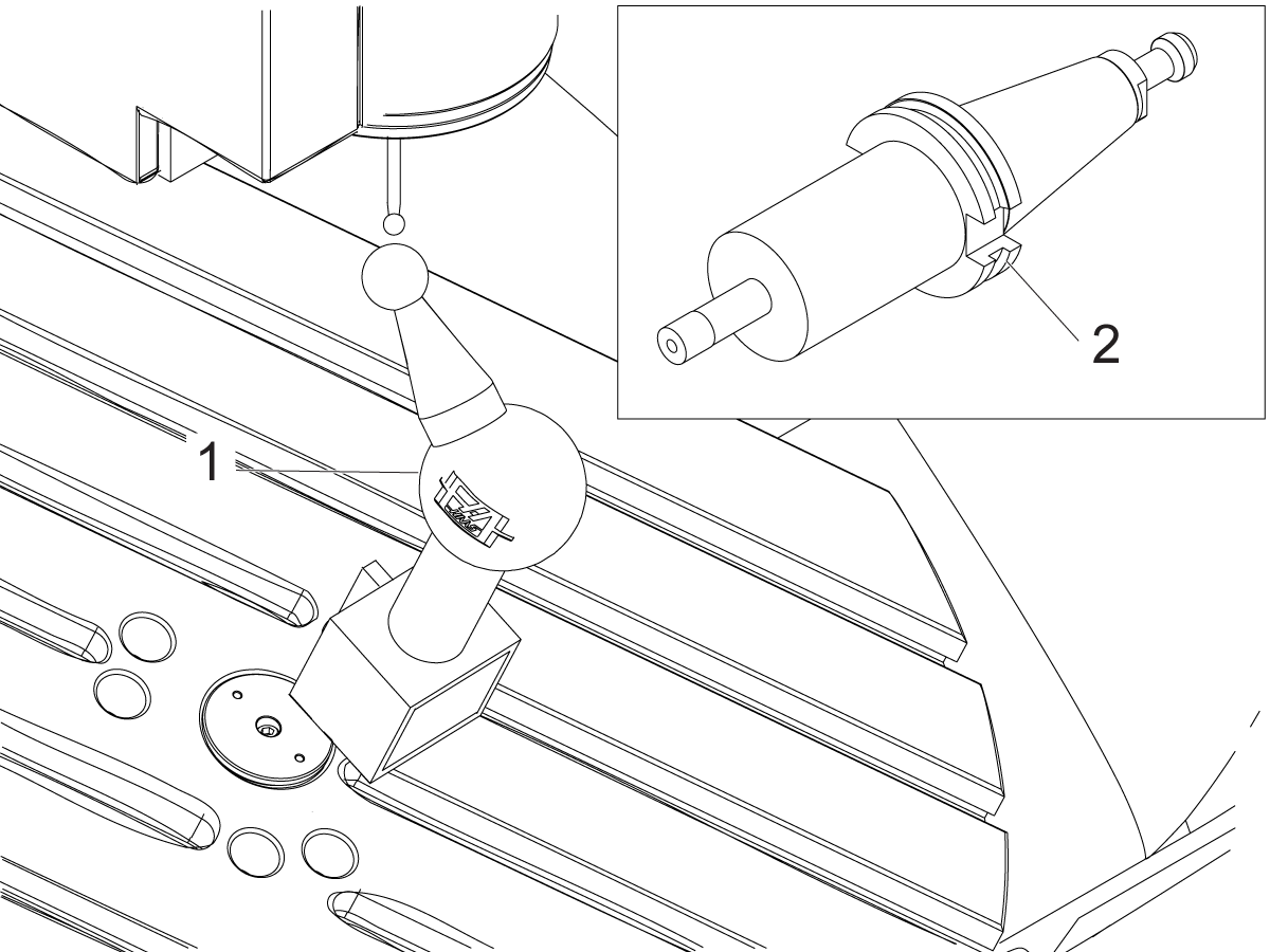

UMC- Service Tools - Spindle Leveling Tool
  1. 99-1002 magnetic base and arm tool
  2. T-2192 leveling adapter, UMC
  3. T-2181 CNC dual leveling tool
 Not: Bkz. UMC seviye ve hizalama videosu Bu aracın nasıl kullanılacağını görmek için.
