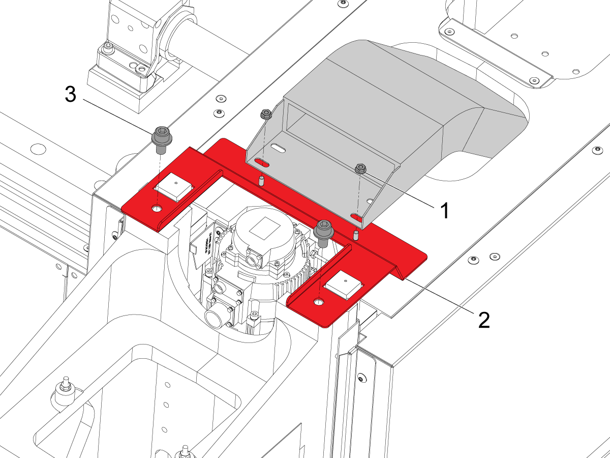

Kablo taşıyıcısı braketini [1] sağlanan 1/2-13 x 1 inç vidaları [3] kullanarak kablo ve kablo taşıyıcılarının altından kaydırarak kafaya takın.
Kablo taşıyıcısını, dört adet 1/4-20 flanşlı somunu [2] kullanarak kablo taşıyıcısı braketine [1] takın.
İş Mili Kafası Elektrik Braketi/CAN İş Mili Kafası Grubunu iki 10-32 x 3/8 inç vidayı [4] kullanarak kablo taşıyıcısı braketine cıvatalayın.
Başlık kapağını [1] makinenin başına takın. Başlık kapağını takmak için FBHCS 1/4-20 x 1/2 vidalarını [2] kullanın.
Başlık kapağının takım salıverme düğmesi kapağına [3] zaten takılı olduğundan emin olun. Ayrıca soğutma sıvısı topuzu contasının [4] zaten başlık kapağında olduğundan emin olun.

Shipping Brackets Removal
Kapı nakliye braketini [1] kapıdan çıkarın.
X [1] ve Y [2] eksen sevkiyat cıvatalarını eyer ve RAM' in her iki tarafına çıkarın. ÜST görünüm'de görüldüğü gibi (4) toplam vardır.
[ZERO RETURN] [Z] ekseni nakliye braketini [3] plakadan çıkarın.
Plaka dışı nakliyeyle [1] gönderilen makineler için, [ZERO RETURN] [Z] sonrasında, nakliye braketini WIPS direğinden sökün ve WIPS direğini belirlenen konumuna [2] getirin.
