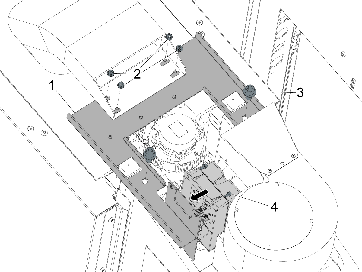

Asenna karanpään tuuletin [3] kahteen kiinnikkeeseen [4] karanpään sisällä. Kiinnitä karanpään tuuletin paikalleen mukana toimitetuilla 1/4-20-laippamuttereilla [5].
Kytke karanpään tuulettimen virtajohto [1] karanpään sähkökannattimeen/CAN-karanpäähän.

Kansainväliset lähetykset: Jos työkalu on varustettu 50-taskuisella työkalunvaihtajalla, työkalunvaihtaja on nostettava paikalleen (n. 775 lbs / 351 kg).
Kun työkalunvaihtaja on kuljetusasemassa [1], kiinnitä ketju tai hihna ylänostopisteeseen [2] (1/2-13-kierteet) ja tue työkalunvaihtajaa.
Irrota (3) pulttia [3] ja löysää kääntöpisteenä käytettävää neljättä pulttia [4] yhden kierroksen verran. Nosta työkalunvaihtajaa, kunnes tappi menee pohjalle [5] (selvyyden takia kiinnike esitetään kuvassa läpinäkyvänä). Asenna ja kiristä (4) pulttia vääntömomenttiin 80 ft-lb (108 N-m).
Asenna paneelit [6] ja harjat.
Tärkeää:  Sinun on asetettava työkalunvaihdon korjaimet 50-taskuisen työkalunvaihtajan asentamisen jälkeen.  Noudata X- ja Y-akselit – Työkalunvaihtokorjaimet – UMC-750/UMC-1000 -toimintamenettelyä.
