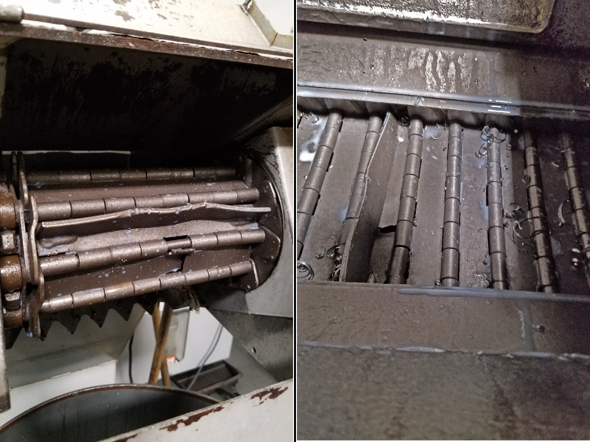

lamellikuljetin (vakio) KEYARROW
KEYARROW -kuljettimissa on yleensä yrityksen logo ja osanumero kuljettimen pään etuosassa.
Erityiset ominaisuudet:
Kaulan pituudella olevat raot.
Moottorin kiinnitys / hihnan kireys.
lamellikuljetin (vakio) HENNIG
HENNIG -kuljettimien logo ja osanumero sijaitsevat yleensä kuljettimen kaulan sivulla.
Pisaran muotoiset nostopisteet kuljettimen yläosassa.
lamellikuljetin (vakio) JORGENSON
JORGNENSON- kuljettimissa on logonsa ja osanumeronsa, jotka yleensä sijaitsevat kuljettimen pään etupuolella olevan helman yläpuolella.
U:n muotoiset tangonnostopisteet kuljettimen yläosassa.

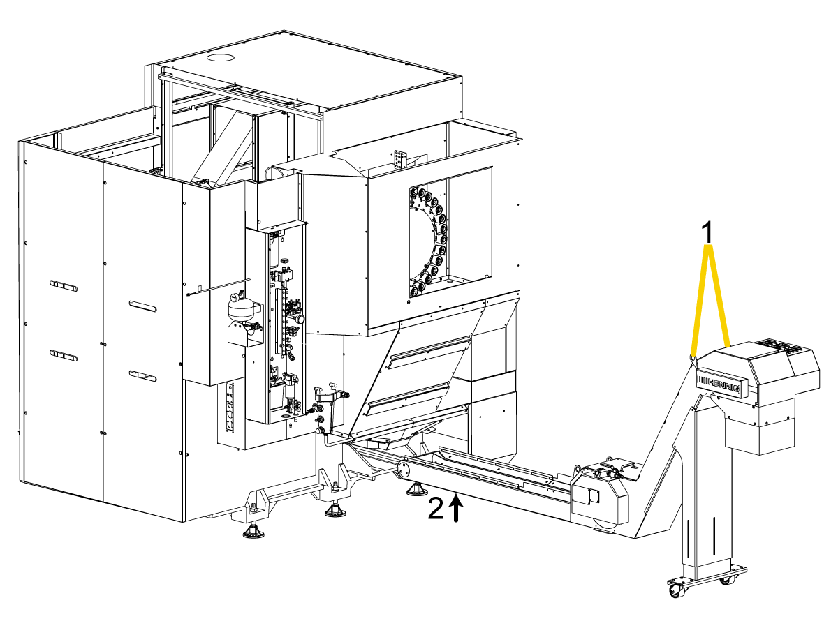

Installation

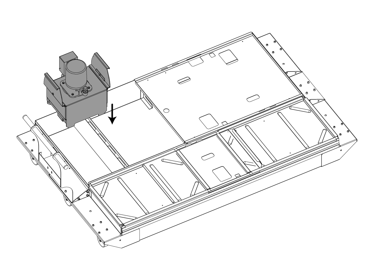

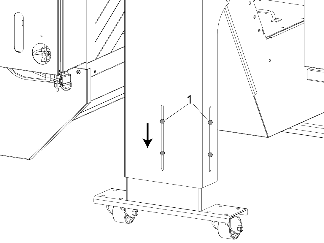

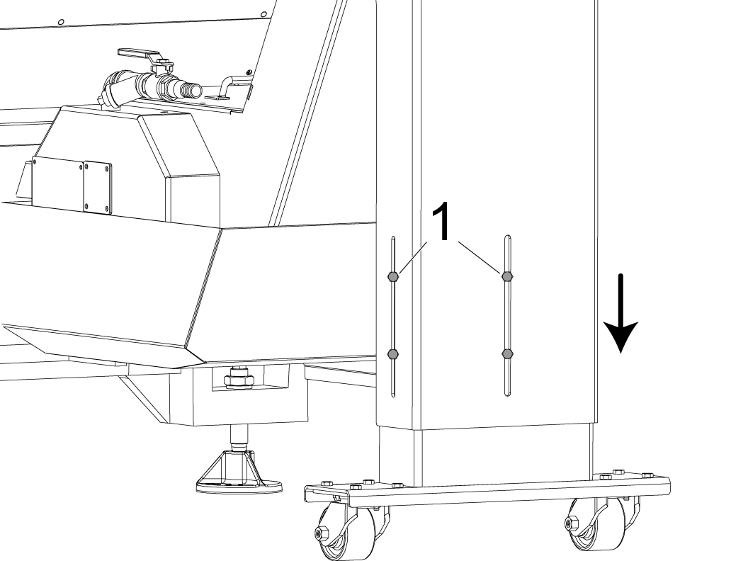

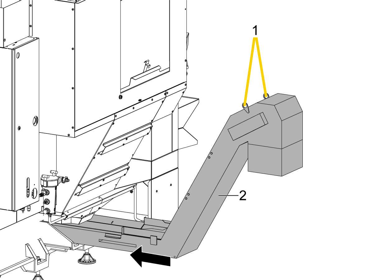

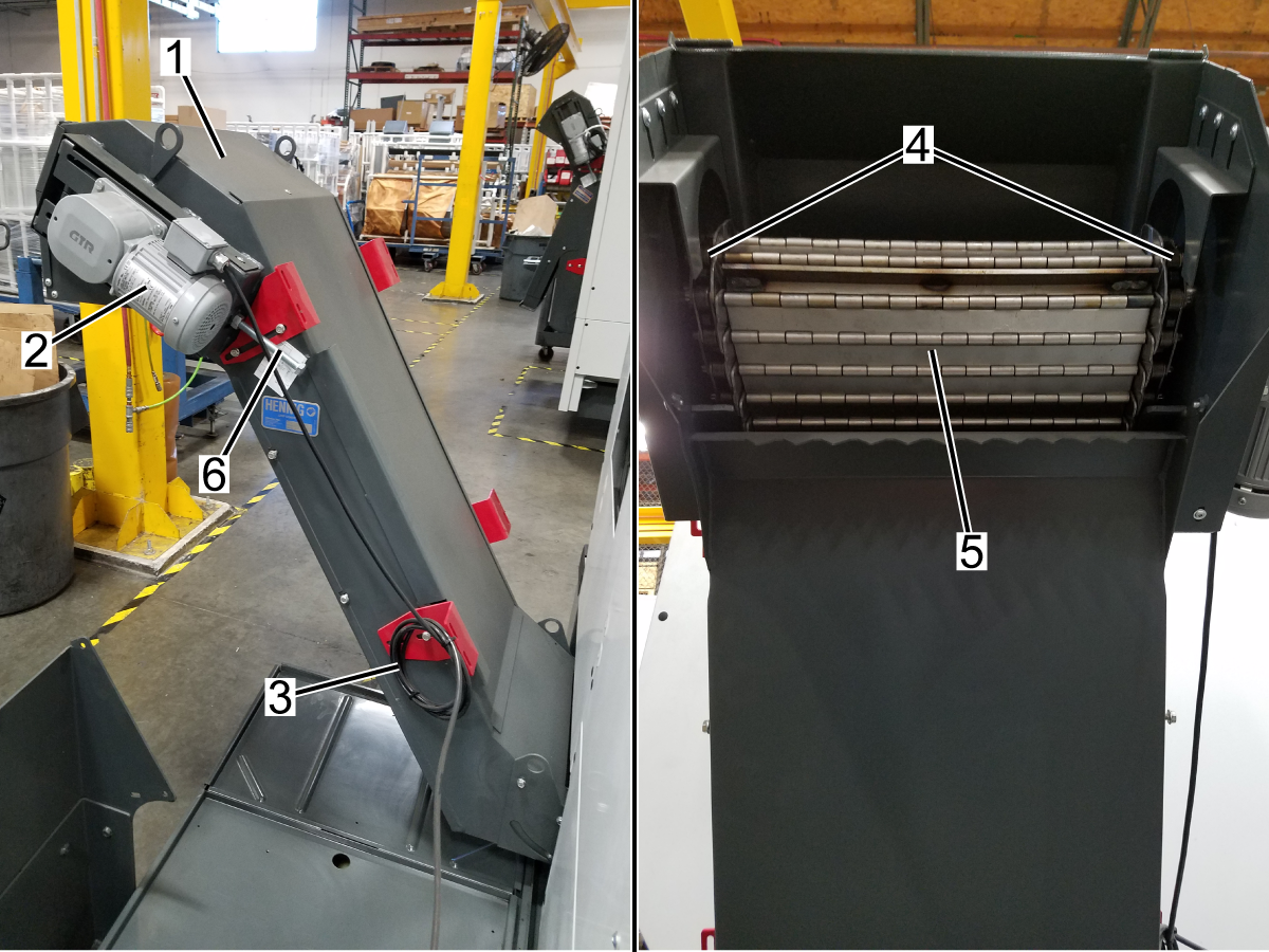

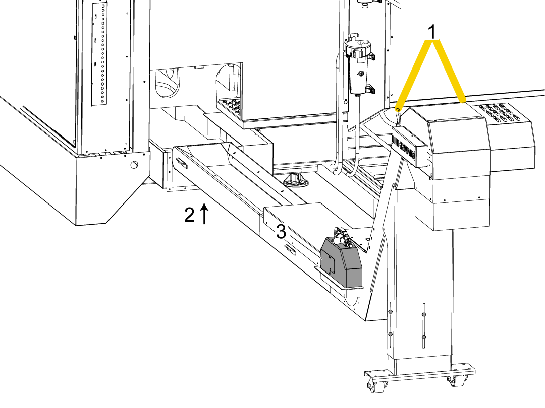

Avaa vakiokuljetin ja aseta kuljetin paikalleen nykäyssyötöllä tai haarukkatrukin kiinnityshihnoilla nostokoukkuihin [1] ja tue kuljettimen [2] toista päätä liu’uttaaksesi kuljettimen valukappaleeseen.
Huomautus: Suodattimen kuljetinta ei tarvitse avata asennusta varten.

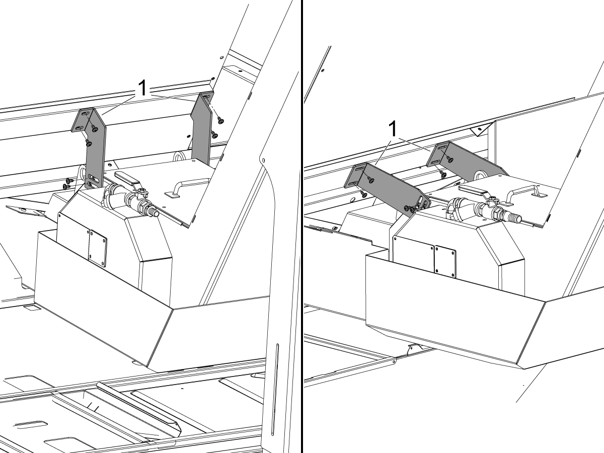

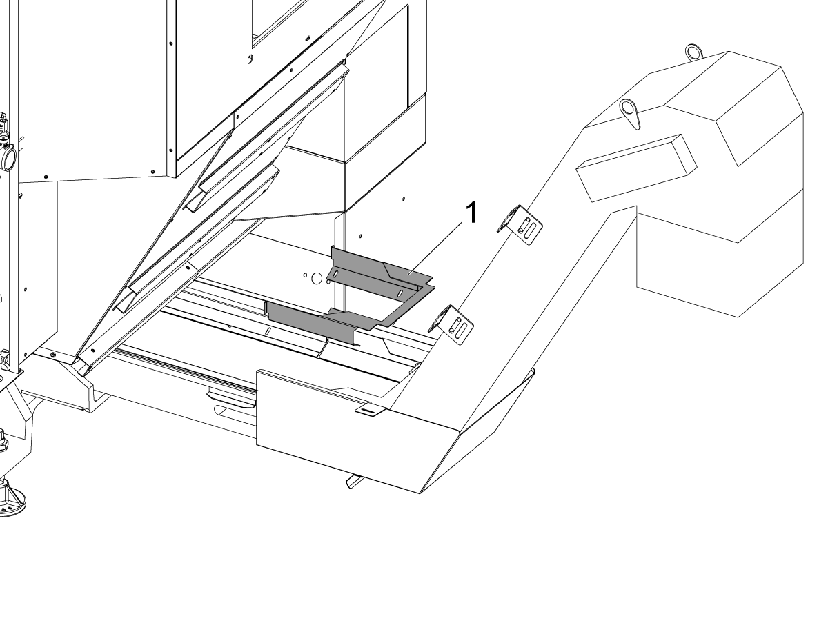

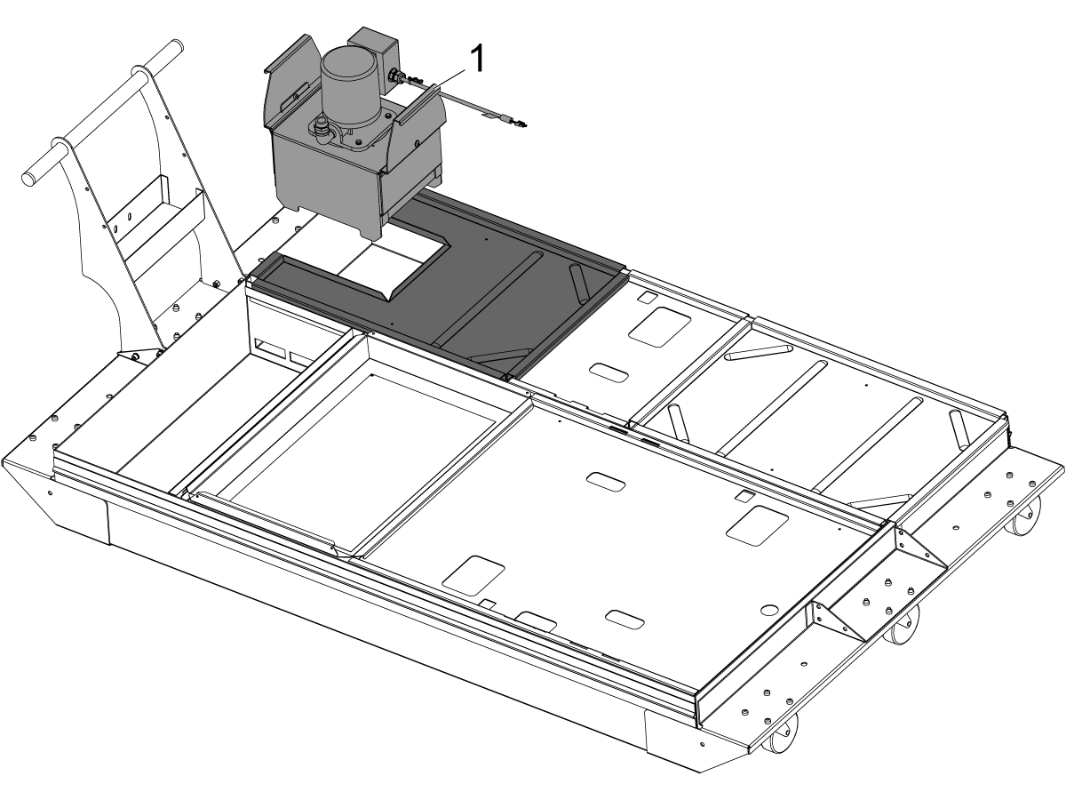

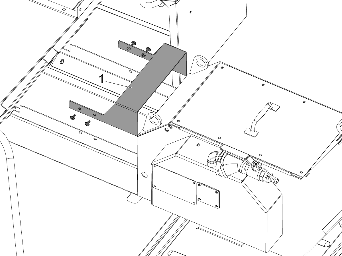

Asenna kuljettimen kiinnikkeet [1] kuvan osoittamalla tavalla. Kummallakin puolella tulee olla kaksi (2) kiinnikettä, yhteensä neljä (4) kiinnikettä kiinnitettynä.
Asenna tyhjennysastia [2] ja sen adapterikiinnikkeet [1].

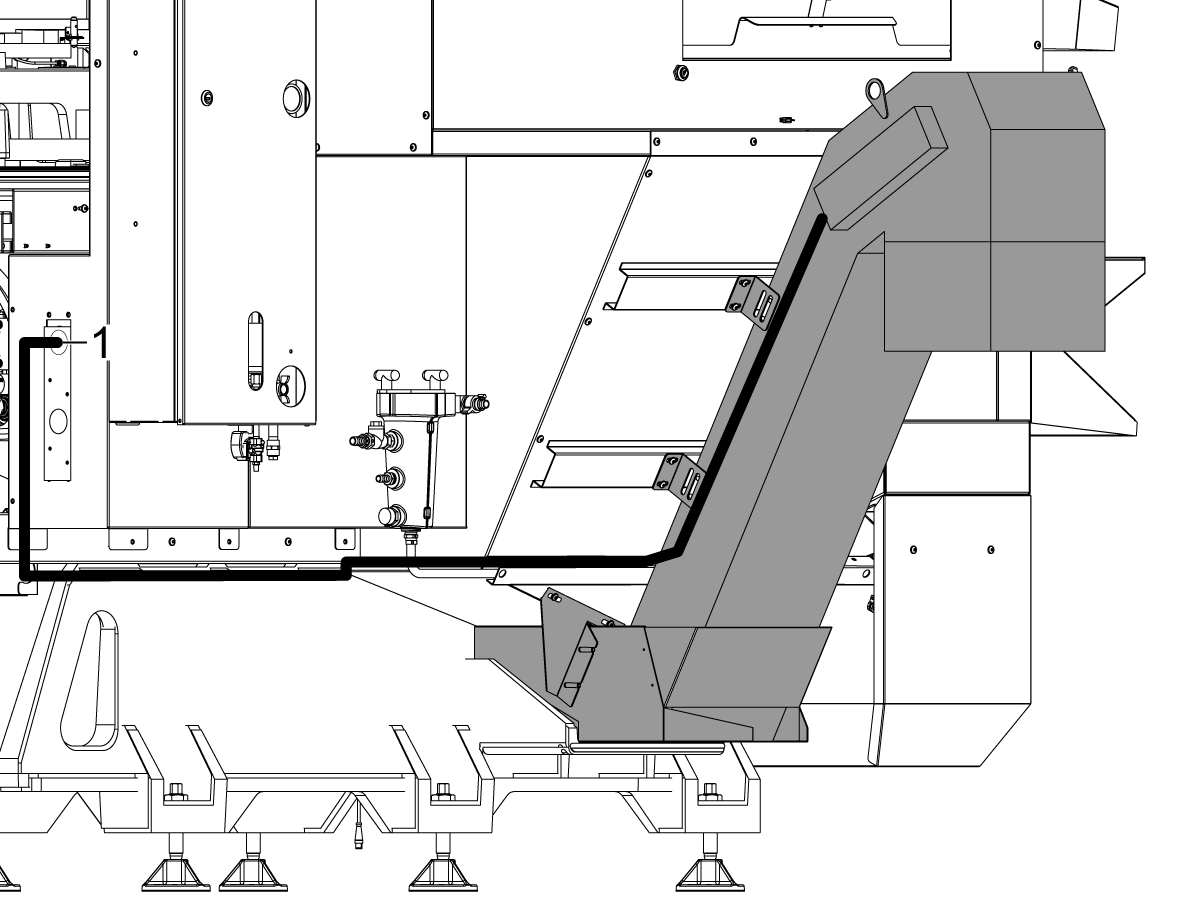

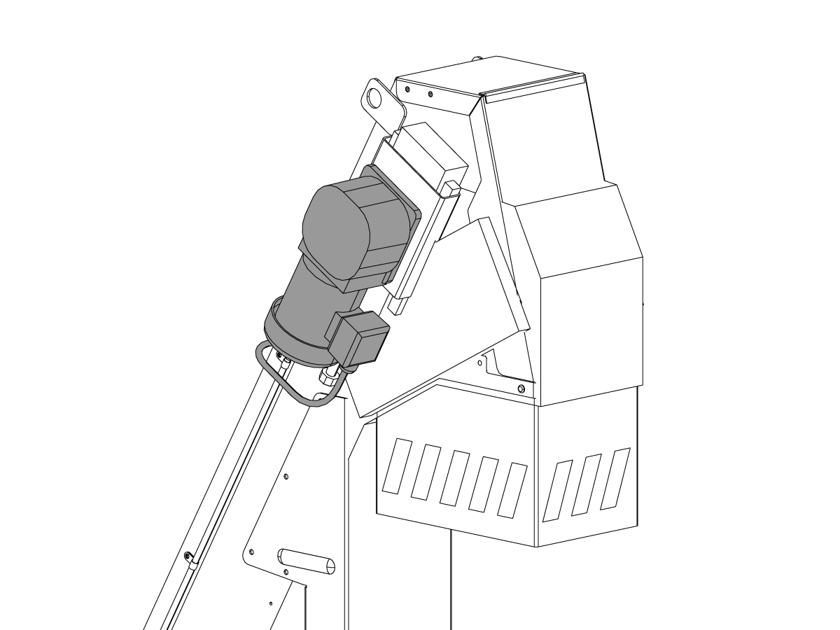

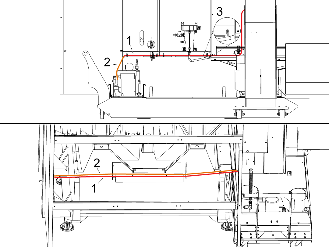

Kytke lastunkuljetin virtalähteeseen reitittämällä kaapeli kuvan [1] mukaisesti varmistaaksesi, että kaapeli ei jää puristuksiin tai vaurioidu.

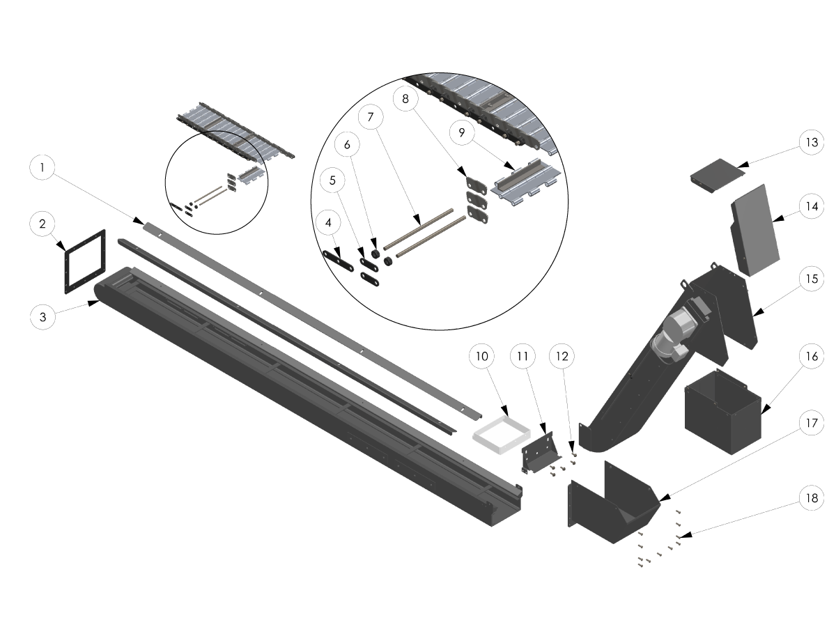

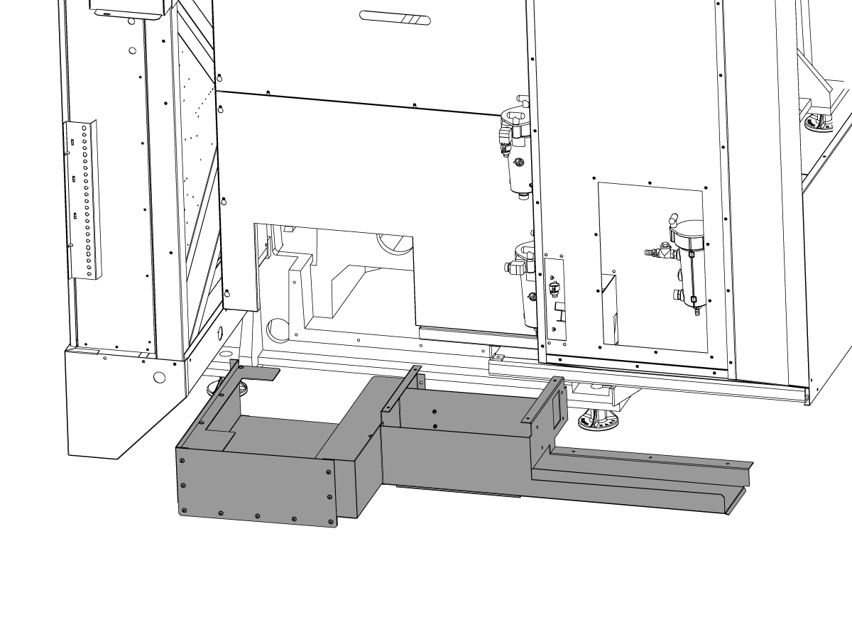

Sarjat sisältävät komponentit, jotka auttavat vähentämään lastujen ylivuotoa ja lastujen kertymistä, mikä voi aiheuttaa jäähdytysnesteen tukoksen kuljettimen ympärillä.
Komponentit on tarkoitettu seuraaville sarjoille (ylhäällä oleva kuva):
  1. Vuotoreitti
  2. Liitoskannatin
  3. Kärkilaajennukset
Huoltosarjat:
 Ennen 1.6.2021 valmistettuihin koneisiin tilataan:
  • 93-3326 LASTUNKULJETINSARJA KEYARROW UMC 500
  • 93-3327 LASTUNKULJETINSARJA JORGENSON UMC-500
  • 93-3328 LASTUNKULJETINSARJA HENNIG UMC 500

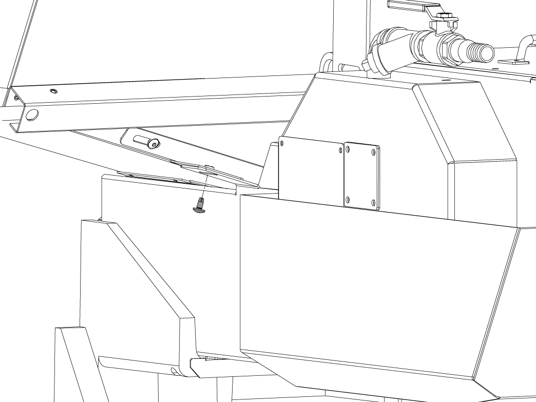

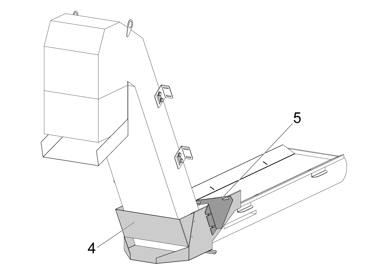

Komponentit on tarkoitettu seuraaville sarjoille (alakuva):
      4. Vuotoreitti
      5. Sovitinkannattimet (2 kpl)
Huoltosarjat:
  Ennen 24.2.2022 valmistettuihin koneisiin tilataan:
  • ­93-3921: CHIP EVAC KIT SHORT SPILL UMC-500
24.2.2022–15.10.2023 valmistettuihin koneisiin tilataan seuraava sarja:
  • 93-3928: CHIP EVAC KIT LONG SPILL UMC-500..

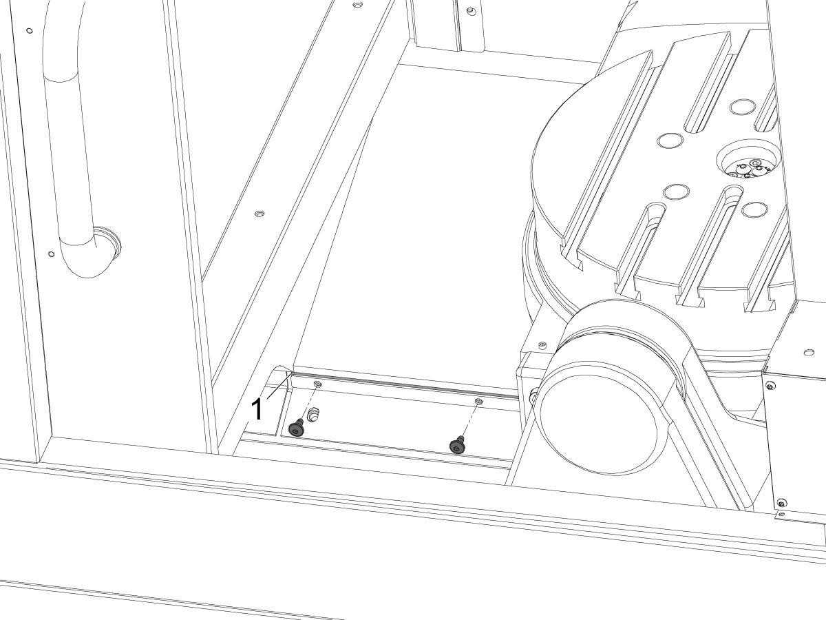

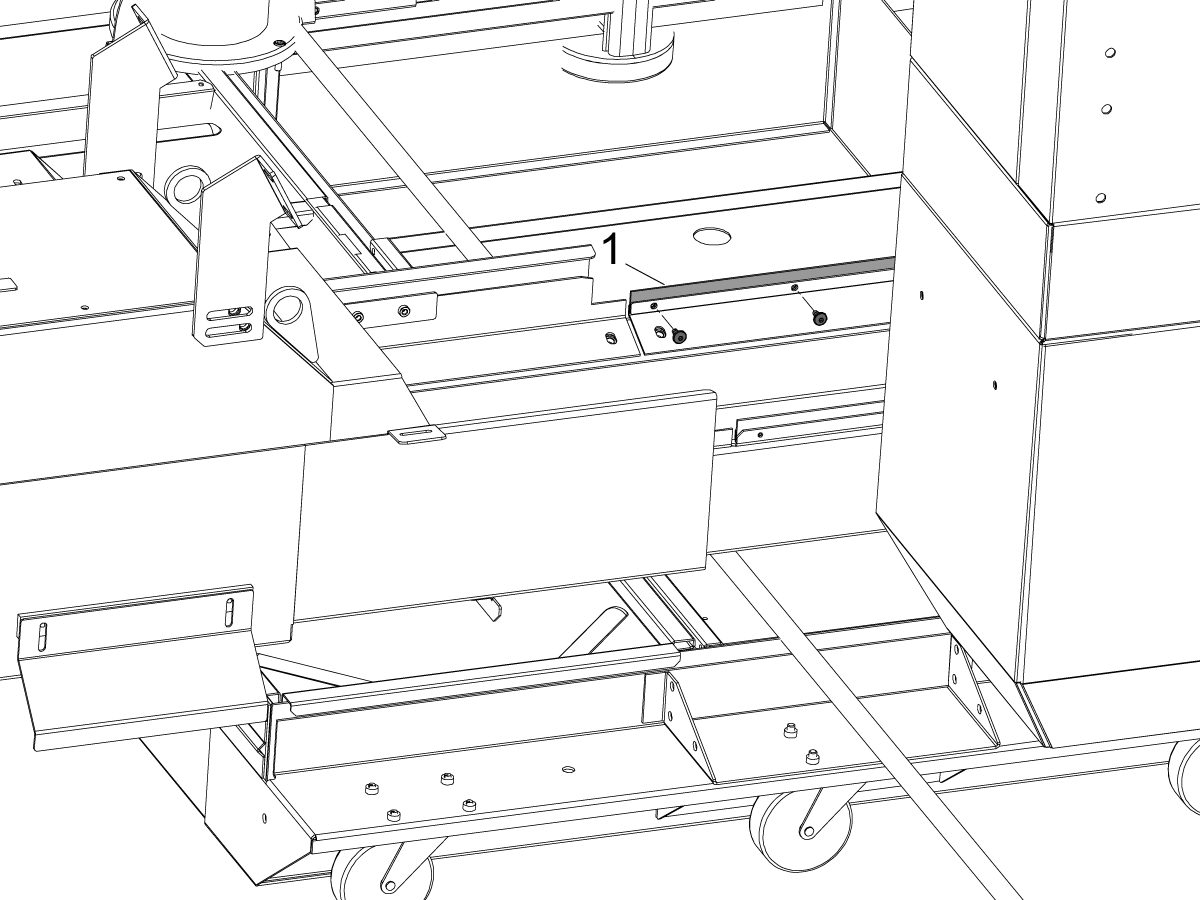

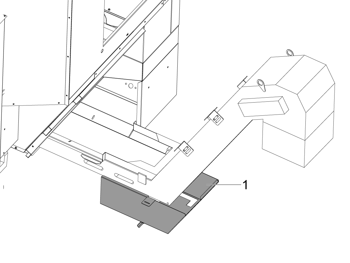

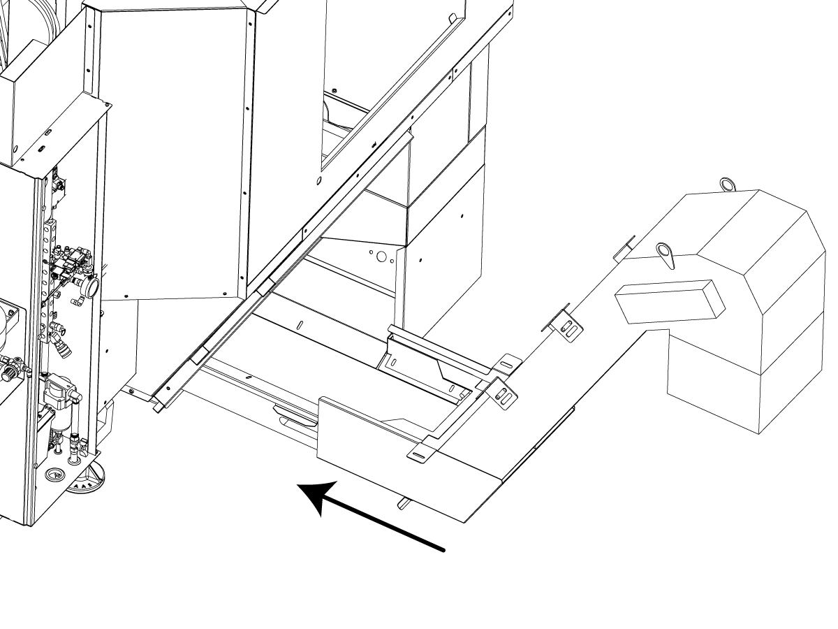

Irrota pultit, joilla kuljetin on kiinnitetty koteloon [1].
Vedä kuljetinta niin pitkälle ulos, että vuotoreitti voidaan irrottaa ja vastakappale ilmestyy näkyviin.

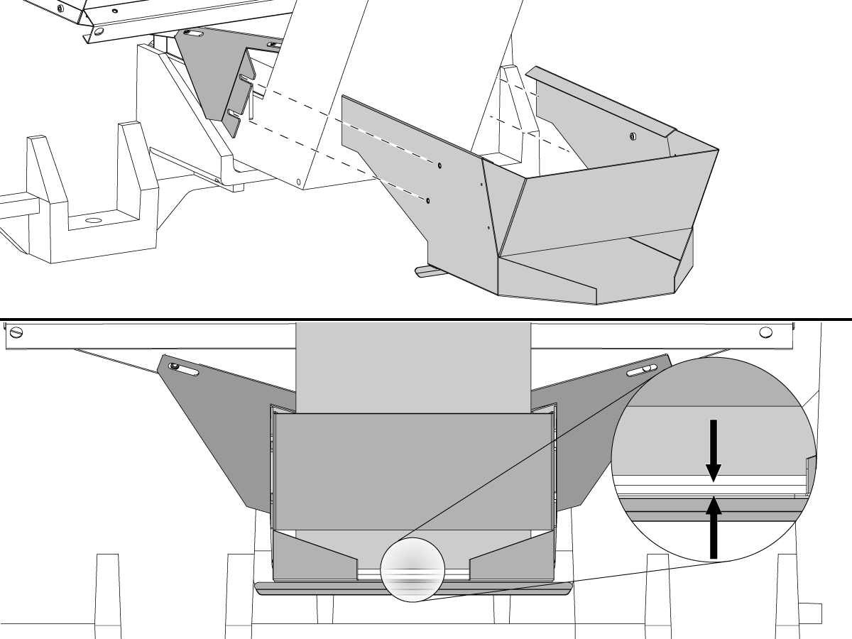

Poista vuotoreitti kuljettimesta. Sen pitäisi alkaa pudota, kun kuljetin vedetään ulos. Vaihda se pakkauksessa mukana toimitettuun vuotoreittiin [1].
Kun kärki on näkyvissä, irrota 4 pulttia, joilla liitoskannatin on kiinnitetty kuljettimeen. Vaihda se pakkauksessa mukana toimitettuun liitoskannattimeen [1].
HUOMAUTUS: UMC-1000:ssa ei ole liitoskannatinta, ja tämä toimintamenettelyiden osa soveltuu vain UMC-500/7500-koneisiin.

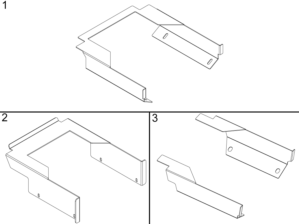

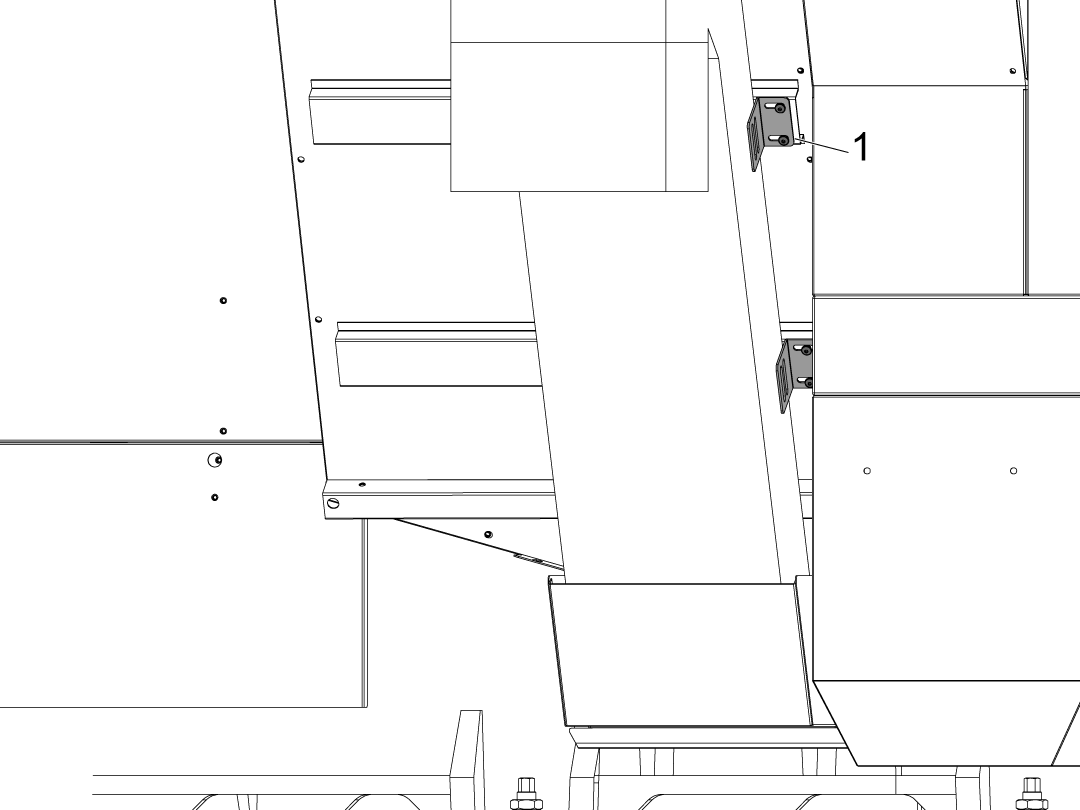

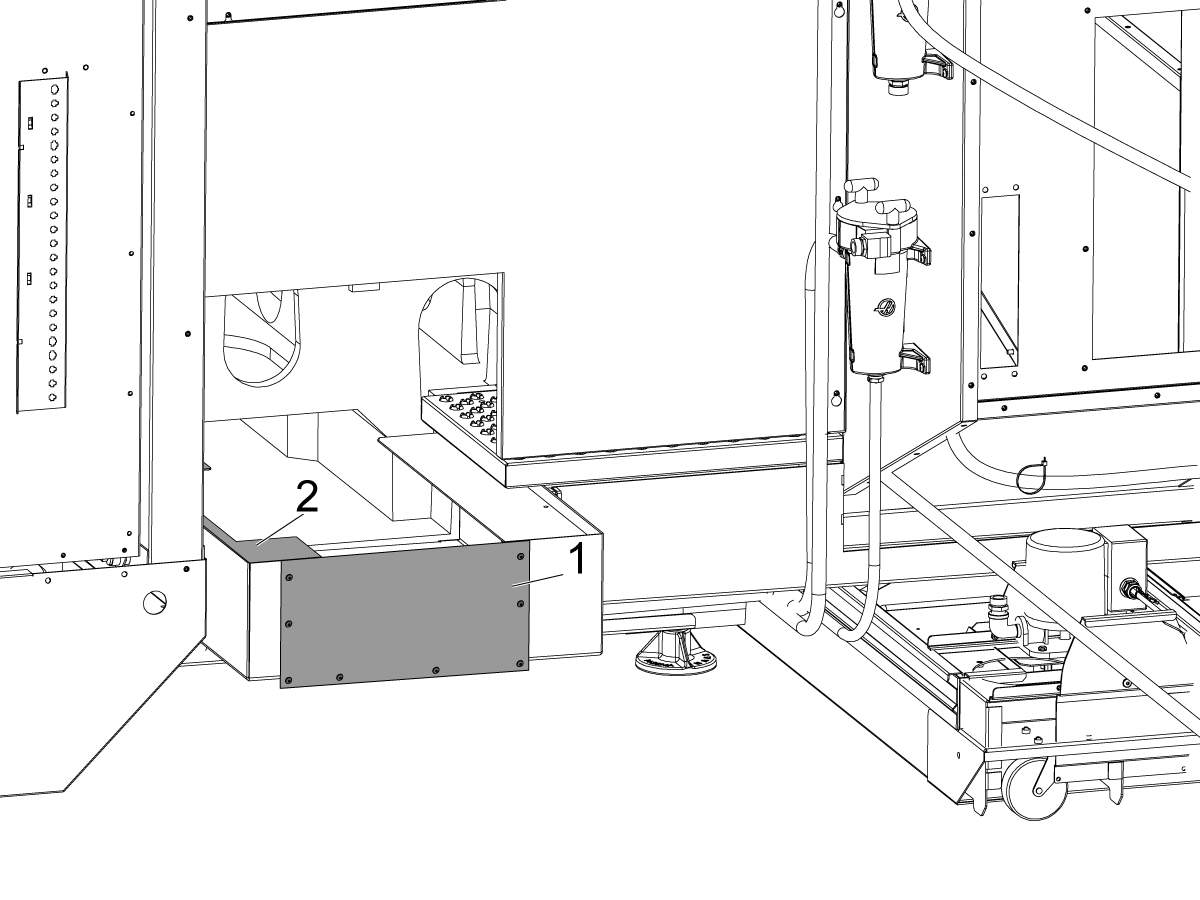

Irrota koneessa parhaillaan olevat adapterikiinnikkeet ja vaihda ne seuraavalla tavalla.
Pulttaa [1] uudet adapterikiinnikkeet [2] pidennetylle vuototielle löysästi, jotta vuotoreitti voidaan asentaa helposti.

HUOMAUTUS: Ennen marraskuuta 2019 valmistetut koneet voivat sisältää vanhempaa metallilevyä, joka voi aiheuttaa toimintahäiriöitä. Jos metallilevy häiritsee toimintaa, ota yhteys Haas Serviceen ja pyydä lisäohjeita.
HUOM: 93-3409, CONV CHIP MANAGEMENT -SARJASSA UMC 750/1 000 on yhteensopiva kiinnike, joka sopii kaikkiin UMC-750-kuljetinmerkkeihin.

Kun vuotoreitti ja liitoskannatin on vaihdettu, työnnä kuljetin takaisin koneen sisään.
Älä pulttaa kiinnikkeitä vielä koteloon.

Kiinnitä adapterikiinnikkeet koteloon löysästi kuljettimen ollessa koneessa. Aseta tyhjennysastia edellisen vaiheen 1⁄4-pultteihin.
Kohdista astia sivusuunnassa vuotoreittiin nähden. Kiristä yläpultit molemmilta puolilta.
Tyhjennysastian reuna on kohdistettava juuri vuotokanavan reunan alapuolelle nuolten osoittamalla tavalla, jotta lastuvirta olisi riittävä, mutta ei valun pään alapuolelle.
Tyhjennysastian alalaipan tulee koskettaa alustan vuotoreittiä.

Kun kuljetin on koneessa, pyydä jotakuta työntämään kuljetinta, jotta voit luoda raon kuljettimen ja valun väliin.
Aseta kärkikannattimet [1] kuljettimen yläosan ja valun väliin. Varmista, että liitoskannattimen olkaruuvi on kärkikannatinta vasten.
Asenna itsekierteittävät ruuvit kannattimien lovien YLÄOSIIN. Näin voit tarvittaessa nostaa kannattimia ylöspäin, jotta ne voidaan kohdistaa valun mukaisesti.
HUOM: Varmista, että kannatin on kiilattu valun ja kuljettimen väliin, jotta liitäntä on riittävän tiivis estämään lastujen vuotamisen rakojen läpi.
8
Asenna uudelleen pultit, joilla kuljetin on kiinnitetty koteloon [1].

Aseta kuljetin paikalleen nykäyssyötöllä tai haarukkatrukin kiinnityshihnoilla nostokoukkuihin [1] ja tue kuljettimen [2] toista päätä liu’uttaaksesi kuljettimen valukappaleeseen.
Irrota tiivisteet [1] kuljettimen kummaltakin puolelta. Tämä helpottaa kuljettimen asennusta ja estää tiivisteen vaurioitumisen.
Löysää kuusiokantapultit [1], jotka pitävät rullat paikoillaan.
Löysää niitä niin paljon, että rullat koskettavat lattiaa, mutta voivat liikkua vapaasti ylös ja alas.

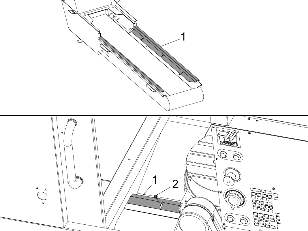

Aloita kuljettimen työntäminen koneeseen. Ruuvaa kuljettimen kannatin [1] puolessavälissä, ennen kuin liu'utat kuljettimen kokonaan sisään.
 HUOMAA: Nämä kannattimet voivat olla punaisia. Joissakin kuljettimissa ei ole näitä kannattimia tai ne on esiasennettu. Kiinnitä vain, jos kannatin ei ole jo ruuvattu kuljettimeen.
Kun kuljettimen kannatin on asennettu, asenna jatkopaneeli [1] kuljettimeen ja jatka liu’uttamista.
HUOM: Jatkopaneeli ei pulttaudu kuljettimeen, se on kiilattu valukappaleen ja kuljettimen väliin.

Aseta pesupumppu jäähdytysnestesäiliöön, ja liitä pumpun lähtö kuljettimen venttiiliin.
Tarkista koneen korkeus jäähdytysnestesäiliötä varten, kun kuljetin on asennettu kokonaan.
 HUOMAA: Tasaus on ehkä suoritettava uudelleen, kun kuljetin on asennettu kokonaan, jos koneen vaaitus on pitänyt säätää CDF-kuljettimen asennusta varten.

Irrota vanha paneeli ja asenna uusi kotelon paneeli, jonka avulla CDF-kuljetin sopii EC-koneisiin.
EC-630 JÄLKIASENNUS
HUOMAUTUS: EC-630-koneissa on kaksi paneelia [1] ja [2] yhden CDF:lle asennettavan paneelin sijaan.
KENTTÄASENNUKSEEN
Asenna tyhjennysastia koneeseen käyttäen mukana toimitettuja kiinnitysosia.
Irrota huoltopaneeli [1] ja vasemmanpuoleisen tyhjennysastian kansi [2] kuljettimen asennuksen valmistelua varten.
HUOMAUTUS: Aseta huoltopaneelin tiiviste sivuun, koska tarvitset sitä myöhemmin asennuksessa.
Aseta kuljetin paikalleen nykäyssyötöllä tai haarukkatrukin kiinnityshihnoilla nostokoukkuihin [1] ja tue kuljettimen [2] toista päätä työntääksesi kuljettimen valukappaleeseen.
HUOMAUTUS: Irrota lastulevysuodattimen kansi [3], jotta kuljettimen asettaminen paikalleen olisi helpompaa.

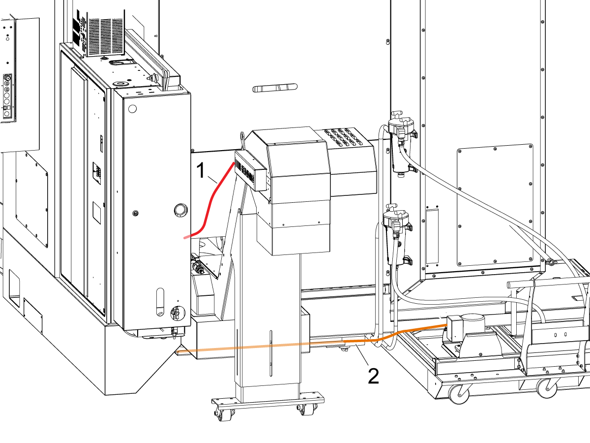

UMC-koneet:
Ohjaa kuljettimen käyttökaapelia [1] ja pumpun moottorikaapelia [2] mukana toimitetuilla kaapelipuristimilla [3].
Ohjaa kaapelit koneen helmaa pitkin ja UMC:n takaosaan ohjauksen alla olevaan kytkentärasiaan.
EC-KONEET:
Reititä kuljettimen käyttökaapeli [1] ja pumpun moottorin kaapeli [2] ohjauskaapin takaosaan.
HUOM: Reititä pumpun moottorin kaapeli kuljettimen ja vuotoreitin alla olevan johtokanavan läpi.
Kytke kaapelit kytkentäkaavion mukaisesti.

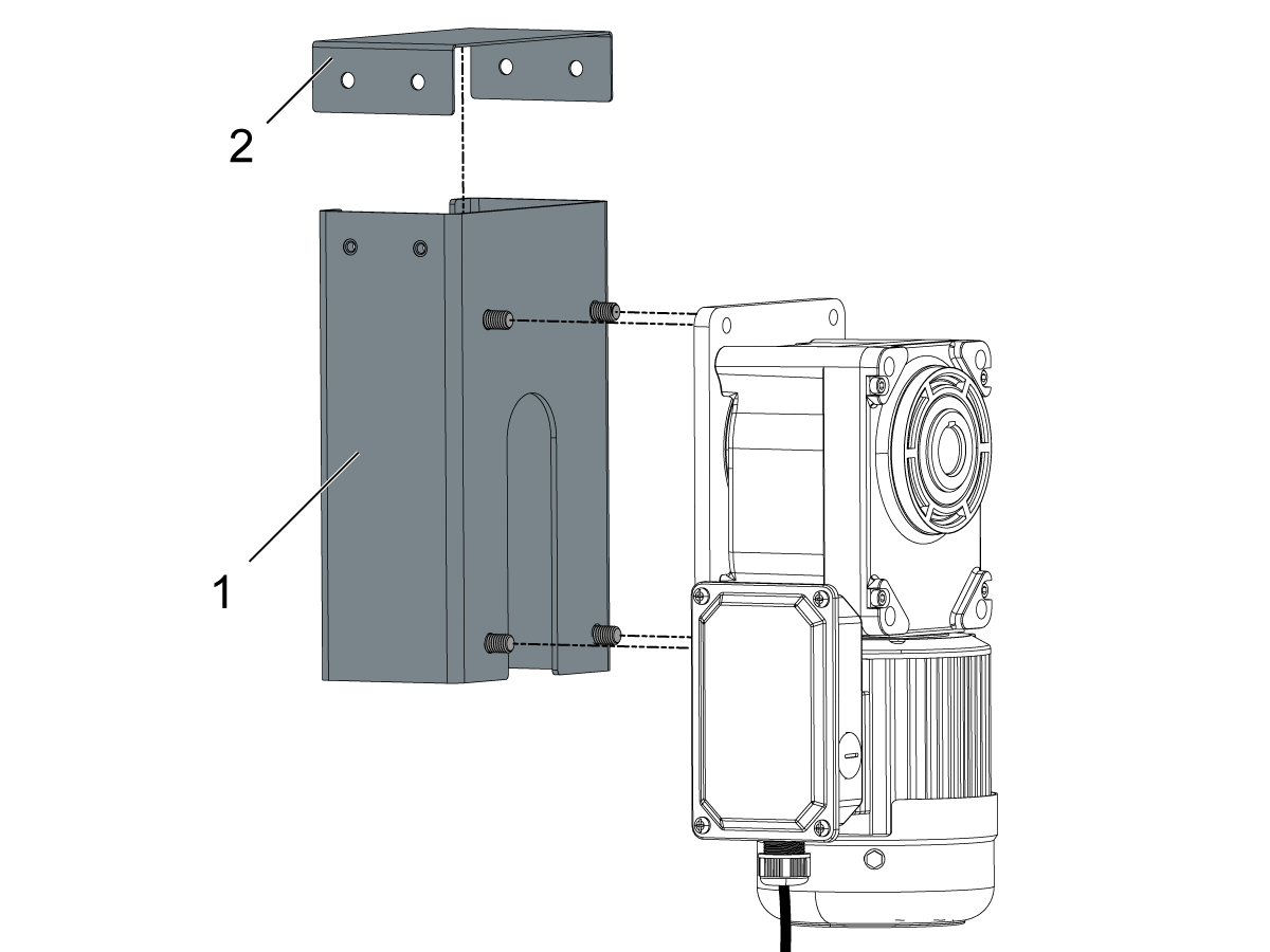

Keyarrow-kuljettimet toimitetaan Michuen-moottoreiden [1] kanssa, jolloin tarvitaan kiinnityslevy [2].
Jos vaihdettava moottori on Keyarrow-kuljettimen Bison-moottori [3], kiinnityslevyä EI tarvita [4].
 HUOMAUTUS: Älä hävitä asennuslevyä siltä varalta, että sitä tarvitaan tulevaisuudessa.

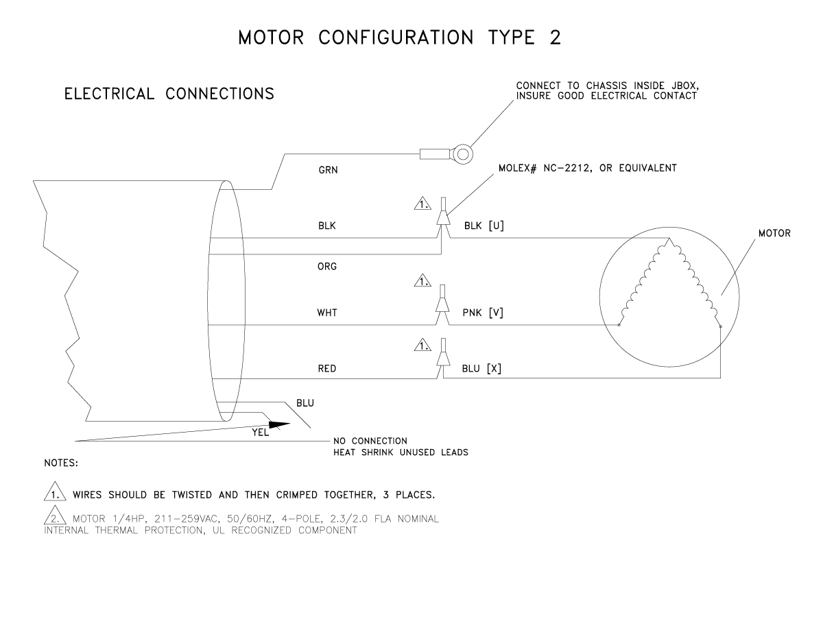

Paina CHIPC-moottori 1/8HP 235V 50/60HZ [A] kuljettimen akselille. Kohdista moottorin akselin aukko kuljettimen akselin kiilan kanssa [2].
Kiinnitä moottori kuljettimen päähän.
Asenna kaapelipuristimet [1].
Kytke virtajohto.
HUOMAUTUS: Pystyjyrsinkoneeseen ja sorveihin, joihin tilattiin 93-1224C , joissa on Jorgenson-kuljetin, on asennettava CHIP CONV BRKT -SOVITIN [1] ja CHIP CONV BRKT -SOVITTIMEN SVC MTR -KANSI [2].
Tee tämä vaihe, jos sinun on muutettava moottoriin asennettua johtoa.

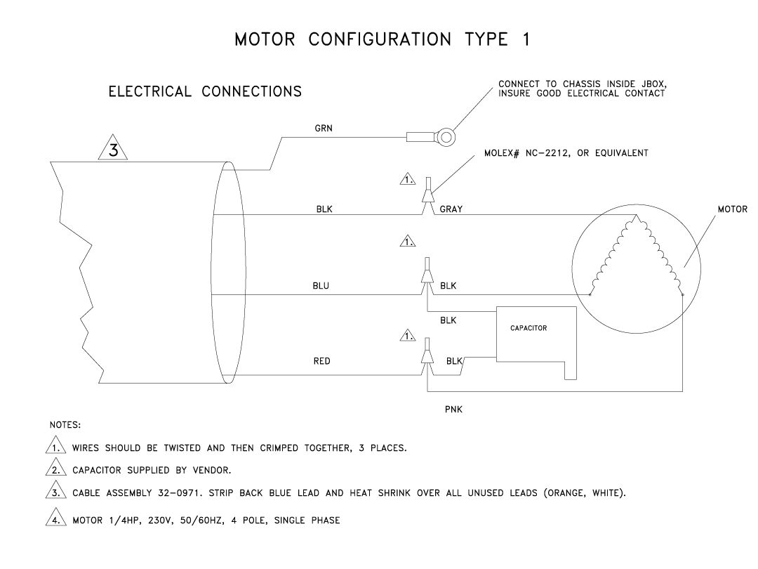

Kaapelijohdin Yhdistä:
Sininen Kondensaattori/moottori musta
Punainen Kondensaattori/moottori ruskea
Musta Moottori harmaa
Vihreä Maa
Keltainen Korkki pois - ei yhteyttä
Oranssi Korkki pois - ei yhteyttä
Valkoinen Korkki pois - ei yhteyttä

8.9 Lastunkuljetinjärjestelmä – Vianetsintä
Kuljetinjärjestelmä - Vianmääritysopas
Huomautus: Lataa ja täytä alla oleva lastunkuljetinjärjestelmän tarkastusraportin tarkistuslista ennen osien vaihtamista.
Lastunkuljetinjärjestelmän tarkastusraportin tarkistuslista
Seuraava huoltovideo näyttää, miten ratkaista Haas-kuljetinjärjestelmän yleisiä ongelmia.
Huomautus: Tämä huoltovideo on tarkoitettu vain viitteeksi, eikä se korvaa kirjallista toimintaohjetta.
  1. Kuljetin
  2. Käyttömoottori
  3. Virtajohto
  4. Kuljettimen vetoakseli/rattaat
  5. Hihna
  6. Hihnan kiristysruuvit
Exploded View
  1. KULJETTIMEN KOURUN SUOJUS
  2. TIIVISTE
  3. KULJETTIMEN KOURU
  4. KAKSINKERTAISEN KETJUN ULOMPI LENKKI
  5. YHDEN KETJUN ULOMPI LENKKI
  6. KETJUN VÄLILEVY
  7. HIHNAN TAPPI
  8. KETJUN SISEMPI LENKKI
  9. HIHNALEVY
  10. KULJETTIMEN TUNNELIN INSERTTI
  11. KULJETTIMEN KIINNIKE
  12. HHB 5/16-18 X 1
  13. KULJETTIMEN RAMPIN SUOJUKSEN YLÄOSA
  14. KULJETTIMEN RAMPIN SUOJUKSEN SIVU
  15. KULJETTIMEN RAMPPI
  16. KULJETTIMEN KOURU
  17. KULJETIN KOURUN JATKE
  18. BHCS 5/16-18 X 1 SS
Symptom Table
HUOMAUTUS:OIKEAN TEKNISEN TUEN SAAMISEKSI KULJETTIMEEN SINUN ON OTETTAVA SELVÄSTI NÄKYVÄ KUVA KULJETTIMEN NIMIKILVESTÄ JA MOOTTORIN EROTUSLEVYSTÄ.
Oire Mahdollinen syy Korjaavat toimet
Kuljetin ei käynnisty. Katkaisin on lauennut. Tarkasta moottorin tai kaapelin mahdollinen oikosulku. Katso kohta Moottorin kaapelin tarkastus.
Ei virtaa I/O-piirikortista moottoriin. Tarkista jännite I/O-piirikortista ja moottorista.
Palaneet sulakkeet (I/O-versio R ja aiemmat). Tarkista I/O-piirikortin sulakkeet.
Kuljettimen moottorin kondensaattori on viallinen. Tarkasta moottorin kondensaattori vaurioiden varalta.
Vain CDF-kuljetin: 230 V -järjestelmä ei käynnisty ja moottorikäytön piirilevyn punainen LED-valo on POIS PÄÄLTÄ.  Moottorikäytön piirilevyn hyppyjohdin on väärässä paikassa tai viallinen.  Varmista, että moottorikäytön piirikortissa on hyppyjohdin asennettuna liittimen P3 tappien 1 ja 2 (kaksi alinta tappia) väliin.
12 V:n tulovirtaa ei ole.  Varmista, että 12 V:n tulovirta on kytketty moottorikäytön piirilevyn kohtaan P2 .
Kuljetin on äänekäs tai värähtelee eteen- ja taaksepäin. Lastuja on kasaantunut. Poista liialliset lastut ja mahdolliset esteet.
Kuljettimen hihna on vaurioitunut. Tarkasta kuljettimen hihna ja korjaa tai vaihda se.
Kuljettimen hihnan kireys on väärä. Säädä hihnan kireyttä.
Lasturuuvi on meluisa tai vuorottelee toimintaa eteen- ja taaksepäin. Sen jälkeen annetaan hälytys 9906  CHIP CONVEYOR MALFUNCTION (LASTUNKULJETTIMEN TOIMINTAHÄIRIÖ). Lastuja on kertynyt liikaa tai tukos. Tyhjennä kaikki lastut ja esteet ruuvikaukalosta ja lastukaukalosta.
Koneessa ei ole lastujen kertymistä tai tukoksia, ja se tuottaa
Hälytys 9906 CHIP CONVEYOR MALFUNCTION (LASTUNKULJETTIMEN TOIMINTAHÄIRIÖ)

CDF Motor Wiring
Käytä kuljetinta painamalla [CHIP FWD] , jos kuljetin liikkuu taaksepäin. Tarkista moottorin johdotus ja varmista, että se on johdotettu oikein. Käytä alla olevia kytkentäkaavioita ohjeena:
Electrical Diagram
Hennig CDF -kuljettimen kaavio

  1. Kuljetin
  2. Käyttömoottori
  3. Virtajohto
  5. Hihna
Exploded View
  2. TIIVISTE
  6. KETJUN VÄLILEVY
  7. HIHNAN TAPPI
  9. HIHNALEVY
  12. HHB 5/16-18 X 1
