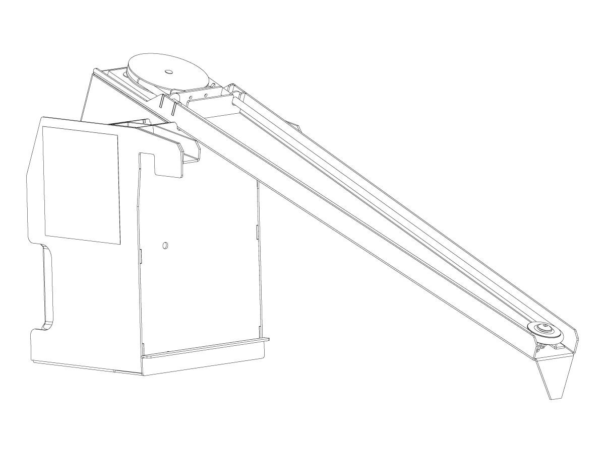

Haas-öljyskimmeri – asennus
AD0480
Tässä toimintamenettelyssä kerrotaan, miten Haasin öljyskimmerijärjestelmä asennetaan. Öljyskimmerillä suoritetaan nämä toiminnot:
  • Poistetaan automaattisesti jäteöljy. Tämä vähentää bakteereja ja auttaa pitämään jäähdytysnesteen puhtaana
  • Jatkuva kierto poistaa öljyn jäähdytysnesteen pinnalta ja siirtää sen ulkoiseen keräysastiaan.
  • Käynnistyy ja pysähtyy helposti laitteen sivussa olevalla vipukytkimellä. Voit myös lisätä sähköajastimen, joka käynnistää ja pysäyttää öljyskimmerin automaattisesti.
Katso lisätietoja huollosta kohdasta Haas-öljynkaavin – Huolto.
Katso vianmääritystiedot kohdasta Haasin öljynkaavin – Vianmääritysopas.

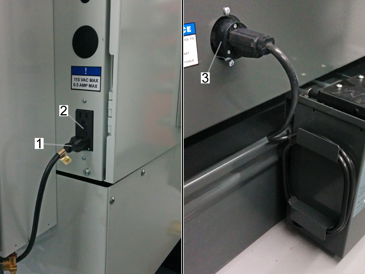

Kiinnitä naarasliitin 25 JALAN JATKOJOHTOON [B] kotelon kanteen. Käytä (2) PULTTIA [G].
Aseta TARRA [C] kotelon kanteen.
7

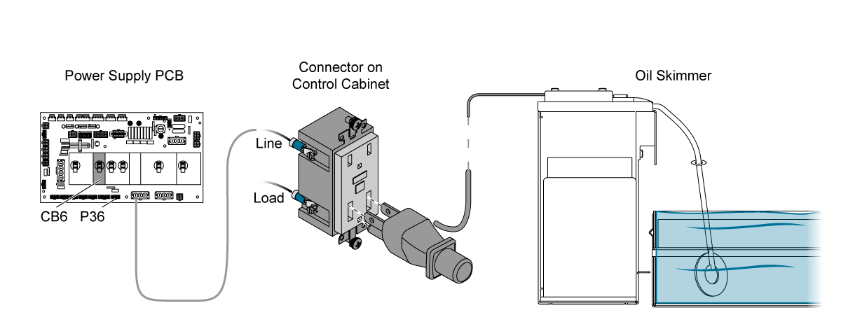

Kytke 25 JALAN JATKOKAAPELIi [B] ohjauskaapin [1] GFCI-pistorasiaan.
Käytä KAAPELINIPPUSITEITÄ [D], PURISTIMIA [E] ja KIINNITYKSIÄ [F] tarpeen mukaan johdon reitittämiseen.
Kytke öljynkaapimen virtajohto [2] naarasliittimeen 25 JALAN JATKOJOHDOLLE [B] kotelon kannessa.

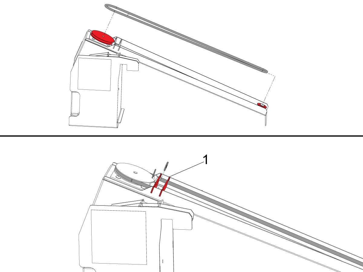

Replacement
Määritä, missä korvaavat komponentit ja niitä vastaavat säilytyspaikat ovat.
Aseta ylimääräkaapimet pidikkeeseen [1] ja kiinnitä siipimutterilla.
Ylimääräiset O-renkaat on sijoitettava pidikkeeseen [2].
Kun vaihdat O-renkaan, varmista, että O-rengas ei ole kiertynyt ja että se on molempien rullien urien välissä.
Kun asennat O-rengasta, asenna kaapimet ja varmista, että kaapimet ovat korostettuna olevassa urassa [1].
Kun olet valmis, käynnistä öljynkaavin ja varmista, että se toimii kunnolla.
Kun:
  • Jäähdytysnesteen taso on poistoputken alapuolella [2]
  • Jäähdytysneste likaantuu ja näyttää kullanväriseltä [3]
Puhdista huolellisesti vedellä ja täytä öljykaapimen kammiot uudelleen puhtaalla jäähdytysnesteellä [1] jäähdytysnestesäiliötä vastapäätä sijaitsevaan poistoputkeen [2] asti.

Irrota öljyskimmerin virtajohto ja irrota öljyskimmeri jäähdytysnestesäiliöstä.
Irrota (3) ruuvit [1] kasetti [2] öljyskimmerin kokoonpanosta.
Käännä kasetti toiselle puolelle. Irrota kasetin (4) ruuvit [3] ja alakansi [4].
Irrota putki [5] ja rattaisto öljyskimmeristä.
Lisää rasvaa [6] kasetin yläsuojukselle [7].
Aseta putket yläsuojukselle, kuten on esitetty vaihtorattaiden osalta.
 Huomautus: Varmista, että keraaminen kaavin [8] on asennettu oikeaan paikkaan yläsuojuksella.
Asenna alsuojusi [4]. Käytä (4) ruuveja [3].
Kohdista moottorin akseli [2] vetopyörän reikään [1]. Reikä on kasetin alakannessa.
Kiinnitä kasetti [4] öljyskimmeriin. Käytä (3) ruuveja [3].

Kuvassa on seuraavat öljynkaavinjärjestelmän osat.
  1. Öljynkaapimen kasetti
  2. Imuputki (imusarja öljynkaapimeen.)
  3. Johtokoura (johtojen työntämiseen kaapelivientiin.)
  4. 25 jalan (7,6 m) virtajohto
  5. Öljysäiliö

Varmista, että yhteys on suojattu öljynkaapimen kokoonpanon kaapelin [1] ja vikavirtakatkaisimen [2] (GFCI) välillä. Joissakin suuremmissa koneissa on kotelon paneelin sivulevyssä liitin [3], johon öljynkaapimen kokoonpanon kaapeli [1] liitetään.
Varmista, että GFCI [2] ei ole lauennut. Jos se on, nollaa se.

Electrical Diagram
  5. Öljysäiliö
