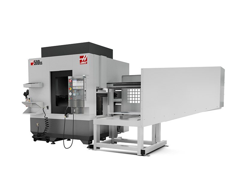

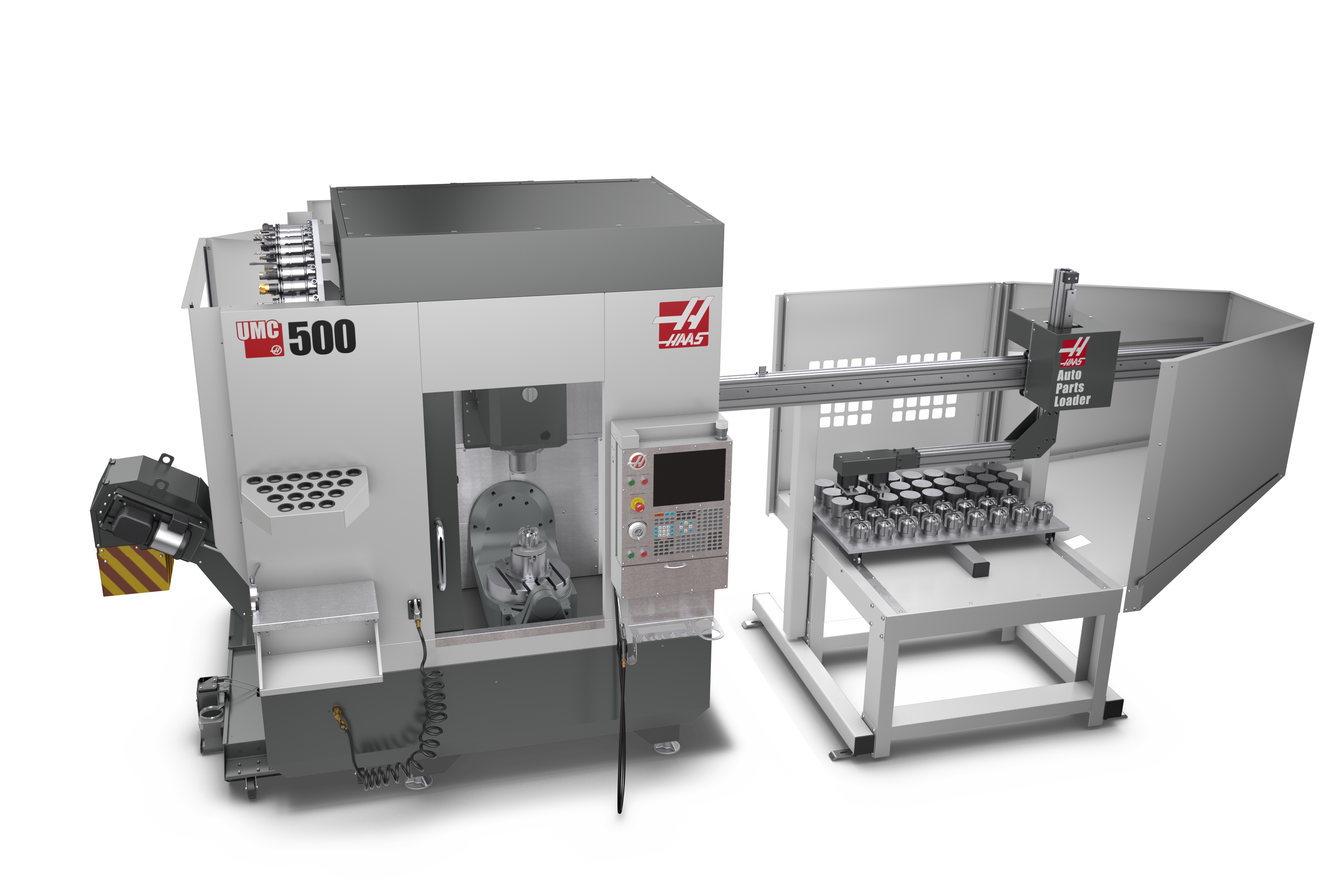

Automatisoi osien tuotanto pienillä, pystykaraisilla ja UMC-koneilla
Haasin automaattinen kappaleen lataaja on yksinkertainen ja edullinen tapa automatisoida osien tuotanto ja tehostaa tuottavuutta. Se on suunniteltu ja rakennettu nimenomaisesti Haasin pienten pystykaraisten työstökeskusten ja UMC-koneiden kanssa käytettäväksi ja se yhdistyy suoraan Haas-ohjaukseen.
Tämä APL latautuu koneen sivuikkunan kautta, mikä mahdollistaa täydellisen pääsyn koneen etuosaan töiden asettamista, kertaluontoisia projekteja tai pienten tuotantomäärien töitä varten.
Sisältää CNC-ohjatun kaapinjäähdyttimen, kauko-ohjain-Touchin ja automaatti-ikkunan, kun asiakas tilaa ne yhdessä koneen kanssa; edellyttää kauko-ohjainta ja automaatti-ikkunaa, jos ne tilataan erikseen.
NOTE: Edellyttää lisävarusteena toimitettavaa sivukiinnitteistä työkalunvaihtajaa. CE-vaatimustenmukaisuus edellyttää lisävarusteena saatavaa turvasuoja-aitaa (ei saatavilla UMC-400/SS-koneelle).
HUOMIO: Automaattisen kappaleenlataajan kokoonpano ei mahdollista osien pinoamista osaristikolle (pöytä).
  • Täydellisesti suunniteltu ja pikaliitäntäominaisuudet Haasin pienille pystykaraisille työstökeskuksille ja UMC-koneille.
  • Liittyy suoraan Haas-ohjaukseen
  • Lataa osat sivuikkunan kautta
  • Mahtuvat osat: 6,0" x 6,0" (152 x 152 mm) ja enintään 10 lb (4,5 kg) painavat osat
  • Sisältää valoverhon toimintaturvallisuuden varmistamiseksi (ei CE-merkintää)
  • CE-vaatimustenmukaisuus edellyttää lisävarusteena saatavaa turvasuoja-aitaa (ei saatavilla UMC-400/SS-koneelle)
SAATAVILLA SEURAAVIIN MALLEIHIN: Pienet VF:t ja UMC-400/SS ja UMC-500/SS

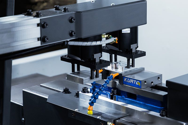

      APL:n yleiskuvaus
      Tämä sivulta kuormaava automaattinen kappaleenlataaja on yksinkertainen tapa automatisoida osien tuotanto Haasin pienillä pystykaraisilla työstökeskuksilla ja UMC-koneilla. Haas-ohjaimen helppokäyttöinen käyttöliittymä ohjaa yksinkertaista, vaiheittaista asennusta, joka opettaa APL-varren asennot, ja automatisoi toimintasi muutamassa minuutissa täysin lataamalla ja purkamalla osia miehittämättömään työstöön.
      NOTE: Edellyttää lisävarusteena toimitettavaa sivukiinnitteistä työkalunvaihtajaa. CE-vaatimustenmukaisuus edellyttää valinnaista turvasuoja-aitaa.

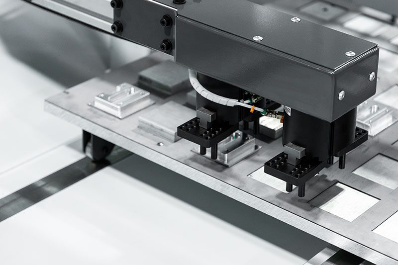

      APL-osien hallinta
      Osien hallinta APL-pöydällä suoritetaan käyttämällä verkkokuviomallia, jossa rivien ja sarakkeiden välit ovat yhtä suuret. APL-puristusleuoilla voi käsitellä neliönmuotoisia osia, joiden mitat ovat vähintään 25 mm (1,0) ja enintään 152 x 152 mm (6,0 x 6,0), ja enintään 10 lb (4,5 kg) Erilaisia muotoja – kuten pyöreitä, kuusikulmioita ja neliöitä – voidaan ladata ja puristusleukoja voidaan säätää tai muokata parhaiten osienne mukaan.
      APL on ohjelmoitu suoraan Haas-ohjauksen kautta ja asetettu käyttäen Haas APL -käyttöliittymää, joka ohjaa operaattoria APL:n nopeaan ohjelmointiin tarvittavilla vaiheilla. Operaattori syöttää perustiedot vastaamalla yksinkertaisiin kysymyksiin joko paikoittamalla osien puristusleuat ja tallentaa paikan painamalla yhtä painiketta tai syöttämällä numeeriset perusmitat. Ohjaus laskee kaikki arvot automaattisesti, ja APL on valmis toimintaan.
      APL toimii taustalla normaalin koneistuksen aikana palauttamalla osia varastotaulukkoon ja hakemalla uusia raakakappaleita, kun osia käsitellään. Tuloksena on lähes jatkuva miehittämätön työstö. Kaksipuoliset puristusleuat säästävät aikaa ottamalla osan koneen sisältä sähköisestä puristimesta ja korvaamalla sen toisella raaka-ainekappaleella ilman, että sinun täytyy palata varastointipöydälle.
      APL-käyttöliittymä
      Helppokäyttöinen APL-käyttöliittymä
      Helppokäyttöinen APL-käyttöliittymä käyttää yksinkertaisia, vaiheittaisia ohjeita, joiden avulla operaattori voi opettaa APL:lle oikeat paikat osien noutamiseen, lataamiseen ja purkamiseen.
      • APL:ää käytetään suoraan koneen yhteydessä, mikä mahdollistaa saumattoman integroinnin
      • Vaiheittaiset ohjeet ja grafiikka auttavat käyttäjää ohjaamaan asennusprosessia, esimerkiksi:
        • Aseta osamallikaava – rivien ja sarakkeiden lukumäärä
        • Aseta ensimmäisen osan noutoasento
        • Aseta APL:n vaiheistuspaikoitus siihen saakka, kunnes koneistus on suoritettu
        • Aseta sähköisen puristimen lataus- ja purkamispaikoitukset
        • Aseta ensimmäisen valmiin kappaleen jättöpaikoitus
      APL-tila
      Yksinkertainen käyttää APL-tilassa
      APL-tilassa yhdistyvät saumattomasti muistista [MEM] valittu osaohjelma ja valittu APL-asetusmalli osien tuotannon automatisoimiseksi ja tuottavuuden parantamiseksi.
      Uusi M-koodi on kehitetty automaattisten osalataajien kanssa käytettäväksi. M299:ää käytetään yleensä osaohjelman lopussa. Jos ohjelma on käynnistetty painamalla [CYCLE START] muistitilassa, niin M299 toimii täsmälleen kuin M30 (ohjelman loppu ja nollaus). Jos ohjelma on kuitenkin käynnistetty, kun ”APL-tila” on aktiivisena, M299 käskee APL:ää lataamaan ensimmäisen osan pöydältä ja suorittamaan sitten muistissa olevan aktiivisen ohjelman.
      • APL-tila
        • Sinun pitää vain vaihtaa M30 M299:ään ohjelmasi lopusta
        • Aja työ -välilehdeltä (Run Job) paina [INSERT] valitaksesi haluamasi APL-asetusmallin (työ) ja aseta APL-tila päälle. ”APL-tila” -vesileima ilmestyy ohjelmasi päälle, jolloin olet valmiina aloittamaan.
        • Paina kierron aloitusta (Cycle Start), niin APL lataa ensimmäisen ja suorittaa muistissa olevan osaohjelman.
        • Kun osaa työstetään, APL jättöpaikoittaa valmiin osan ja poimii sitten uuden raakakappaleen ja asettaa sen valittuun latauspisteeseen.
        • Käyttäjä voi valvoa pöydän tilaa, valmistettujen osien lukumäärää, mikä on koneen sisällä olevan osan numero ja mikä osa tulee seuraavana.
        • Työkierto jatkuu, kunnes kaikki pöydällä olevat kappaleet ovat valmiita tai tietty kappalemäärä on valmiina
