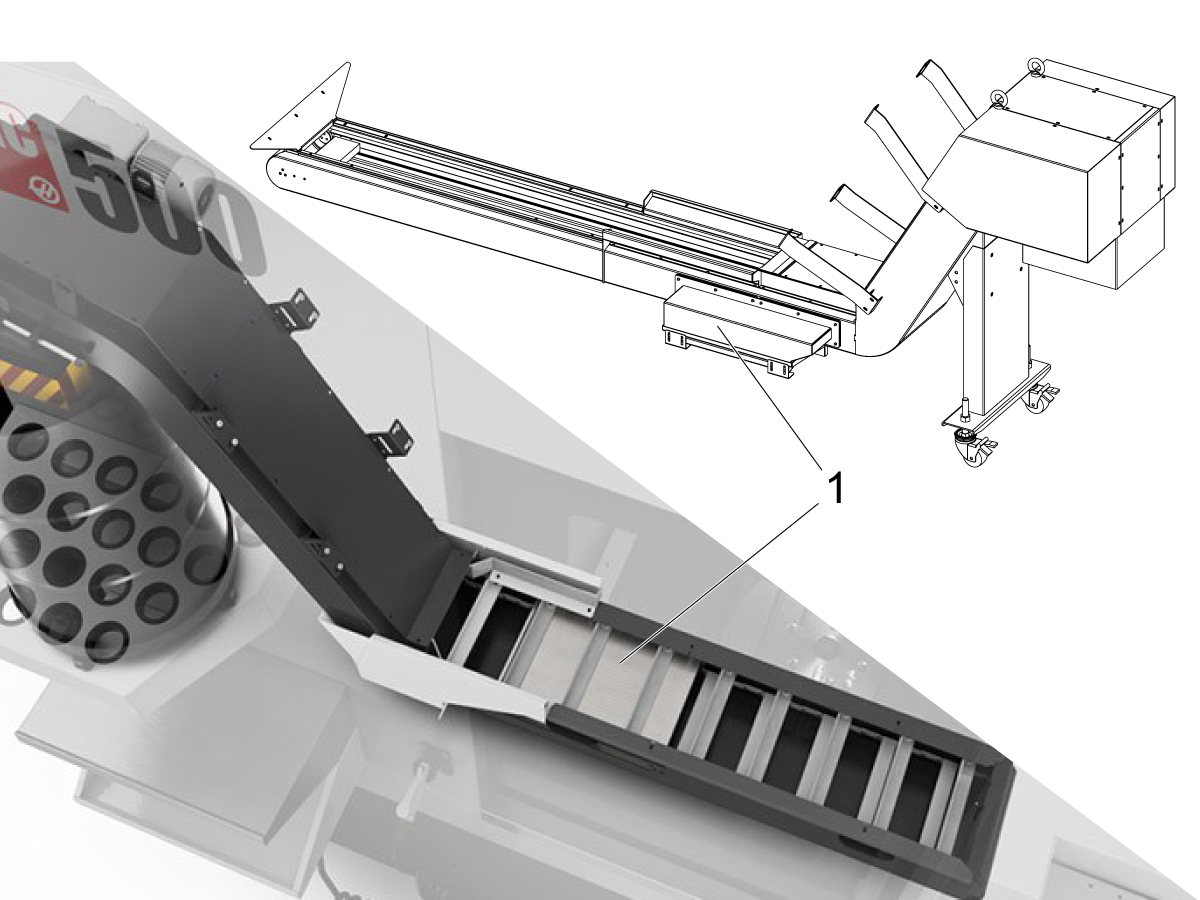

8.1 Transportador de limalha - Visão geral
UMC - Tipo de Transportador Gráfico de Identificação
INTRODUCTION
A secção seguinte mostra os principais aspetos de cada um dos quatro tipos de transportador disponíveis para a linha UMC.
Transportador apara de tapete (padrão)
Descrição
  • Transportadora de limalhas de aço resistente tipo cinto
  • Ativado via código M ou do anexo de controlador
  • Definições do utilizador para controlar o intervalo e a duração do ciclo para funcionamento automático
  • Recua automaticamente em caso de encravamento.
  • O funcionamento automático aumenta a eficiência energética
  • O ângulo do elevador minimiza o fluxo do líquido de refrigeração
  • Descarrega à altura de um cilindro padrão
Transportador de filtragem
Descrição
  • Sistema de filtragem incorporado [1]
  • Inversão automática em situações de sobrecarga de torque
  • Recomendada para aplicações de maquinagem de alumínio
Transportador de limalha de filtro de disco (CDF)
Descrição
  • O sistema de filtro de disco em rede [1]de 24 mantém o depósito do fluido de refrigeração livre de limalha e detritos
  • O sistema integrado de evacuação mantém as limalhas na correia para uma evacuação adequada para a tremonha de limalha ou barril (inclui bomba adicional)
  • Fluido de refrigeração sem detritos para melhor desempenho TSC
Mini-transportador
Descrição
  • Sistema de filtração do refrigeração refrigerante
  • Correia de malha em aço inoxidável resistente à corrosão
  • Recomendado  para aplicações de maquinação de alumínio
  • Para depósitos de refrigeração externos de 55 galões (208 L) e 95 galões (360 L)
Marca do Transportador Gráfico de Identificação
A secção seguinte mostra como identificar as marcas dos transportadores do tipo correia.
Transportador apara de tapete (padrão) KEYARROW
Os transportadores KEYARROW têm normalmente o logótipo da empresa e o número de peça localizados na parte frontal da cabeça do transportador.
Características distintivas:
Costelas ao longo do comprimento do colo.
Montagem do motor/montagem da tensão da correia.
Transportador apara de tapete (padrão) HENNIG
Os transportadores HENNIG têm normalmente o seu logótipo e o seu número de peça localizados na lateral do gargalo do transportador.
Formato de lágrima nos pontos de elevação na parte superior do transportador.
Transportador apara de tapete (padrão) JORGENSON
Os transportadores  JORGNENSON terão apenas o seu logótipo e o seu número de peça localizados acima da saia na frente da cabeça do transportador.
Pontos de elevação da barra em forma de "U" na parte superior do transportador.

8.4 Transportador Henning CDF - Instalação
Transportador Hennig CDF - Instalação
AD0551
Este procedimento explicará como instalar a opção do Transportador CDF Hennig encontrada nas seguintes máquinas:

UMC - Installation
Coloque o transportador em posição, usando uma correia de fixação para o empilhador para os ganchos de elevação [1] e apoie a outra extremidade do transportador [2] para começar a deslizar o transportador para a fundição.
Retire as juntas [1] de cada lado da transportadora. Isso facilitará a instalação da transportadora e evitará danificar a junta.
Afrouxe os parafusos de cabeça sextavada [1] que fixam os rodízios no lugar.
Desaperte-os o suficiente para que os rolos toquem no chão, mas possam mover-se livremente para cima e para baixo.
Comece por inserir a transportadora na máquina, no ponto intermédio, aparafuse o suporte do transportador [1] antes de inserir completamente a transportadora.
 NOTA: Estes suportes podem vir na cor vermelha. Alguns transportadores ou não têm estes suportes ou têm-nos pré-instalados. Prenda apenas se o suporte não estiver já aparafusado na transportadora.
Assim que o suporte do transportador estiver instalado, instale o painel de extensão [1] no transportador e continue a deslizá -lo.
NOTA: O painel de extensão não é aparafusado ao transportador, é encravado entre a fundição e o transportador.
6
Com a transportadora introduzida aparafuse os suportes de transporte [1] à caixa, utilizando a ferragem fornecida.
 NOTA: Estes suportes podem vir na cor vermelha. Alguns transportadores não têm estes suportes ou têm-nos pré-instalados. Prenda apenas se o suporte não estiver já aparafusado na transportadora.
7
Aparafuse o painel de extensão do transportador ao compartimento como mostrado.
8
Com o transportador ainda suportado pelo dispositivo de elevação aperte os parafusos de cabeça sextavada [1]. Certifique-se de que os rodízios estão a tocar no chão.
Depois da apertar os parafusos, remova o aparelho de elevação
9
Reinstale a junta [1] após o transportador estar totalmente instalado.
 NOTA: Pode ser mais fácil deixar o transportador algumas polegadas para fora, para aceder aos primeiros parafusos acopladores à junta e, em seguida, empurre o transportador totalmente para dentro, para instalar os parafusos restantes.
10

Exploded View
  1. MACHO DA CALHA TRANSPORTADORA
  2. Junta
  3. CALHA TRANSPORTADORA
  4. LIGAÇÃO CHAIN DOBRO EXTERIOR
  5. ÚNICA LIGAÇÃO CHAIN EXTERIOR
  6. ESPAÇADOR DA CORRENTE
  7. PINO DA CORREIA
  8. LIGAÇÃO CHAIN INTERNA
  9. PLACA DA CORREIA
  10. INSERÇÃO DO TÚNEL DO TRANSPORTADOR
  11. SUPORTE DO TRANSPORTADOR
  12. HHB 5/16-18 X 1
  13. PARTE SUPERIOR DA MACHO DA RAMPA DO TRANSPORTE
  14. LADO DA MACHO DA RAMPA DO TRANSPORTADOR
  15. Transportador Trás
  16. CALHA TRANSPORTADORA
  17. EXTENSÃO DA CALHA TRANSPORTADORA
  18. BHCS 5/16-18 X 1 SS
Symptom Table
NOTA: PARA RECEBER O SUPORTE TÉCNICO CORRETO SOBRE O SEU TRANSPORTADOR, É NECESSÁRIO TIRAR UMA FOTO CLARAMENTE VISÍVEL DA PLACA DE IDENTIFICAÇÃO DO TRANSPORTADOR E DA PLACA DE ESPECIFICAÇÃO DO MOTOR.

Limpar fichas e obstruções. Certifique-se de que as configurações da esteira sejam otimizadas para os chips produzidos.
Belt Inspection
Ação corretiva
Inspecione a esteira transportadora para danos.
Belt Tension
Ação corretiva
Certifique-se de que a tensão do cinto está correcta. Consulte os decalques no lado da máquina. A folga correta da correia para Jorgensen transportadores é 0,25" -0,38" (6-10 mm). A folga correta da correia para Hennig transportadores é 0,12" -0,25" (3-6 mm).
