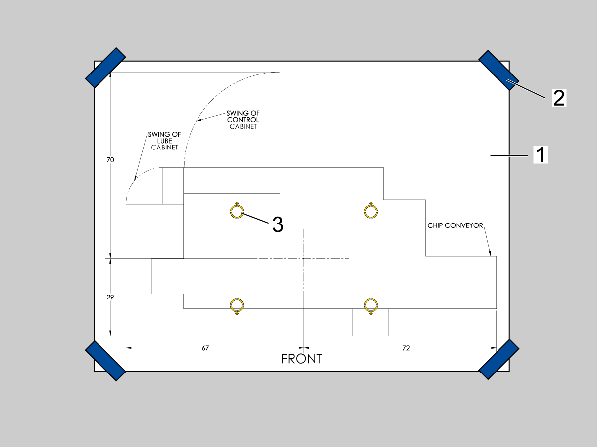

  1. Rullaa auki koneen kiinnitysmalli [1].
  2. Käytä keskilinjoja ja toimitetun viitearkin mittoja, mittaa etäisyydet lähimpiin sallittaviin esteisiin.
  3. Kun paikka on määritetty, teippaa kiinnitysmallin kulmat [2] alustaan.  Pidä malli mahdollisimman tasaisena.
  4. Ruiskumaalaa mallissa olevat leikatut aukot alustaan [3].
  5. Anna maalin kuivua 5–10 minuuttia.
  6. Irrota kiinnitysmalli [1].

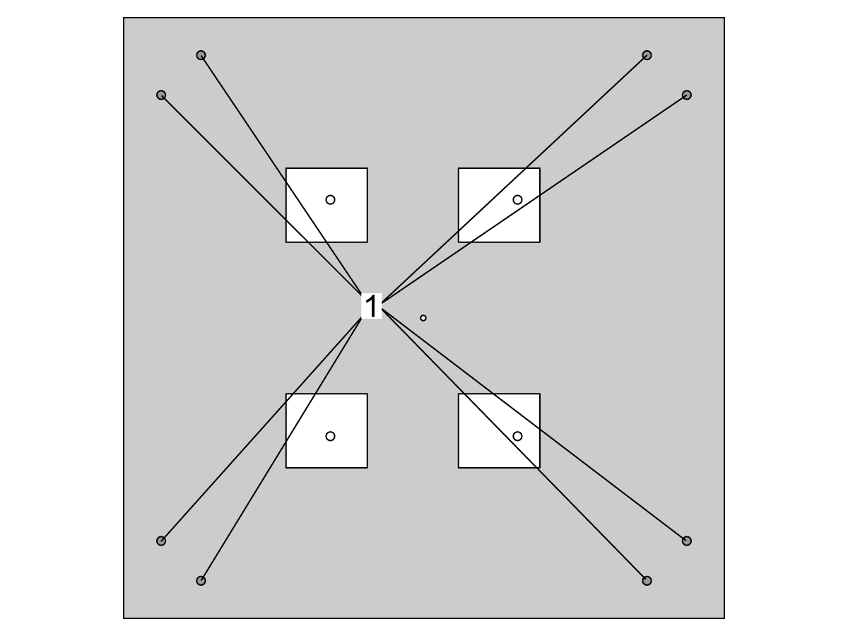

Jos kiinnittimessä [1] ja tapissa [2] on tilaa, aseta päätetulpat [3] päihin kuvan osoittamalla tavalla. Aseta tällaiset tulpat kaikkiin kiinnikkeisiin.
HUOMAUTUS: UMC-1250/SS:n alustajalassa ei ole kiinnityssormia. Kiinnitysasetteluun merkityt reiät saavat ne kiinnittymään pohjalaippaan kuvassa näkyvällä tavalla. Kuva [1] on koneen etuosa, kun taas kuva [2] on koneen takaosa.

Levy, jolle robotti on asennettu, on suunnattava siten, että ylimääräinen reikä [4] osoittaa konetta kohti.
Ennen 03.01.2024 [1] valmistetussa kiinnityslevyssä on vain neljä kiinnitysreikää [3] kulmissa.
03.01.2024 jälkeen valmistetussa kiinnityslevyssä [2] on alkuperäiset neljä kiinnitysreikää [3], mutta siinä on myös kahdeksan (8) lisäkiinnitysreikää [5].
Kiinnityslevy vaatii vähintään neljän (4) kiinnikkeen käytön, ja jos käytetään vain neljää, on käytettävä kussakin kulmassa olevia alkuperäisiä reikiä [3]. Jos aiot käyttää kahdeksaa (8) kiinnikettä, käytä uusia ulkoreikiä [5].

Käytä tätä osiota kaikille HRP-3-malleille
Merkitse kohta, johon reiät on porattava. HRP-3 vaatii 8 reikää [2].
Siirrä levyä niin, että se on pois tieltä, poraa reiät ja asenna drop-in-kiinnikkeet.
Katso sivun yläosassa olevasta videosta ohjeet siihen, miten porataan reikä drop-in-kiinnikkeitä varten.
Kun reiät on porattu ja puhdistettu, noudata ohjeita kohdasta ”Poraa reiät ja aseta kiinnikkeet” ja videosta, jossa kerrotaan, miten drop-in-kiinnikkeet asetetaan.
Siirrä levy takaisin paikalleen ja kierrä levy 25 ft-lb:n kireyteen mukana toimitetuilla pulteilla [1] 40-1661 ja aluslevyillä 45-1656.
 Huomautus: Kuvassa on UMC HRP-2:ssa käytettävän levyn ensimmäinen iterointi, mutta kaikissa levyiteraatioissa käytetään samoja kiinnikkeitä ja ne kiinnitetään samoin.
