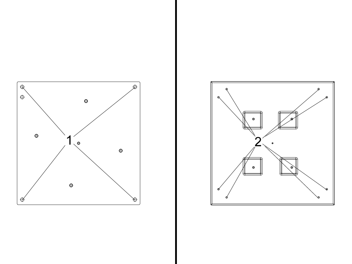

ロボットが取り付けられているプレートは、追加の穴[4]が機械に向くように配置する必要があります。
2024年1月3日より前に製造されたアンカーリングプレート[1]には、コーナーにアンカーリング穴 [3]が4つだけあります。
2024年1月3日 [2] 以降に製造されたアンカーリングプレートには、元の4つのアンカーリング穴 [3]がありますが、追加の8つのアンカーリング穴[5]もあります。
取付けプレートには少なくとも4つのアンカーを使用する必要があり、4つだけ使用する場合は、各コーナーの元の穴[3]を使用する必要があります。8つのアンカーを使用する場合は、新しい外側の穴[5]を使用します。
穴を開ける必要がある場所に印を付けます。
邪魔にならないようにプレートを動かし、ドリルで穴を開け、ドロップインアンカーを取り付けます。
ドロップインアンカーの穴をドリルで開ける方法の説明については、ページ上部にあるビデオを参照してください。
穴を開けて清掃した後、「ドリルで穴を開けてアンカーを設定する」セクションおよび「ドロップインアンカーの設定方法」のビデオの手順に従ってください。
すべてのHRP-3についてはこのセクションを使用してください
穴を開ける必要がある場所に印を付けます。HRP-3には8つの穴[2]が必要です。
プレートを元の位置に戻し、付属のボルト[1] 40-1661とワッシャ45-1656を使用して、プレートを25ft-lbでねじ込みます。
