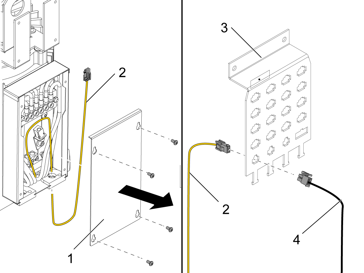

Overheat Sensor Connection
Makinede bir iş mili motoru aşırı ısınma kablosu bağlantısı yoksa aşağıdaki adımı gerçekleştirin:
İş mili motoru bağlantı noktası kutu kapağını çıkarın [1].
İş mili motoru aşırı ısınma sensörü kablosunu bağlantı kutusunun içine yerleştirin [2].
Aşırı ısınma sensörü kablosunu [2] bağlantı kutusundan geçirin ve iş mili motoru terminal braketine [3] bağlayın.  Braket üzerindeki konektörde "İş Mili Motoru Aşırı Isınma" etiketi var.
İş mili motor bağlantı kapağını takın [1].
İş mili motoru aşırı ısınma kablosunu [4] terminal braketine bağlayın.
İş mili baş kapağını takın.
Enkoder kablosunu [1] NGC Ana PCB'deki P22'ye [Channel 6] bağlayın.
NGC Ana PCB kapağını takın ve makineyi açın.
