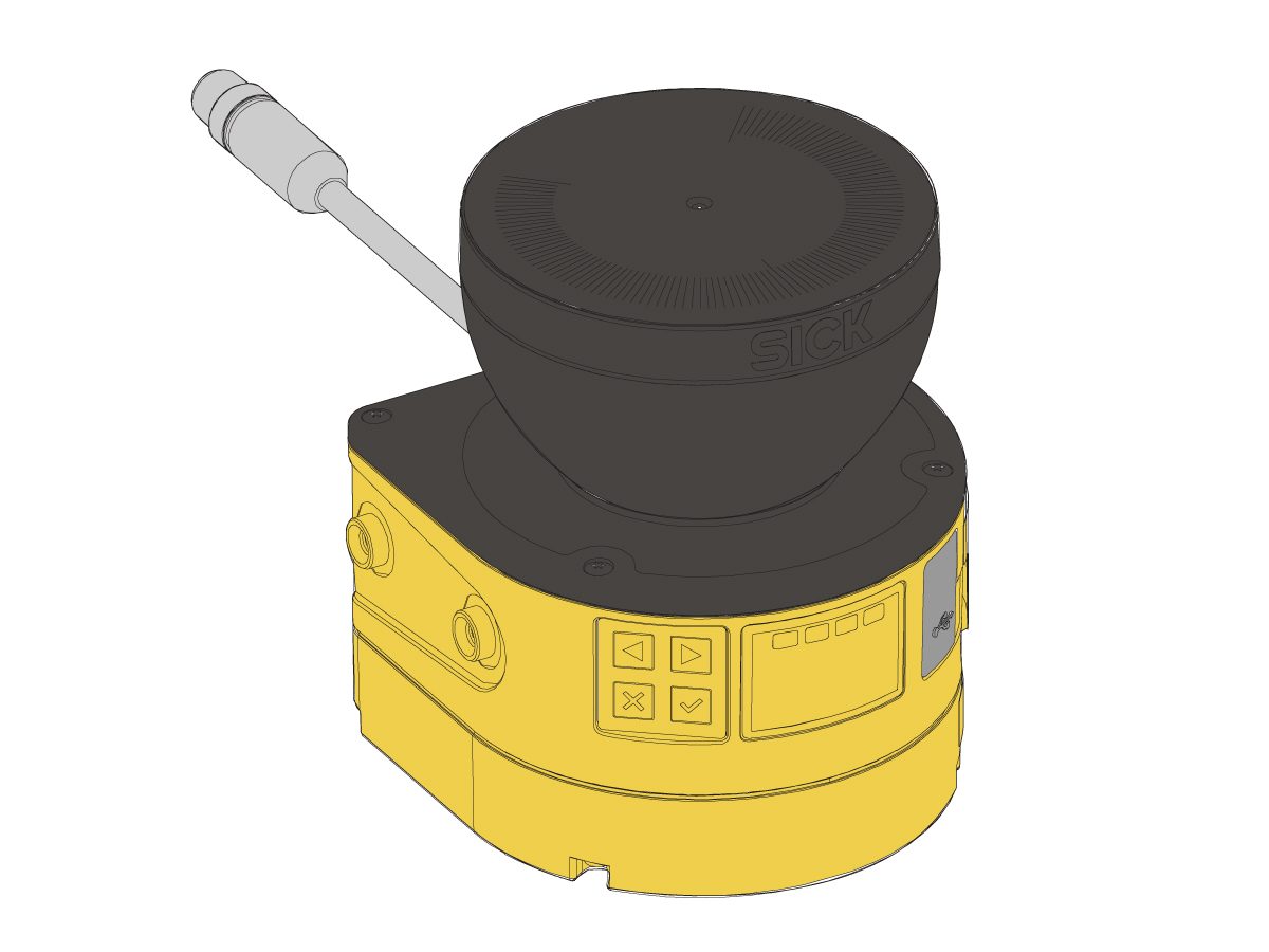

Bu sorun giderme kılavuzu, bir Haas makinesi ile yapılandırılmış SICK güvenlik alanı tarayıcısında nasıl sorun gidereceğinizi gösterir.
 NOT:  Haas makinesine alan tarayıcısı kurulumu hakkında daha fazla bilgi için bkz. Alan Tarayıcısı - Kurulum - AD0687 ve Alan Tarayıcısı - Yazılım Kurulumu - AD0688 prosedürü.
ÖNEMLİ: Doğrudan SICK Güvenlik Alanı Tarayıcısı hakkında daha fazla bilgi için, SICK microScan3 Güvenlik Lazer Tarayıcısı kılavuzuna bakın.

Belirti Olası Neden Düzeltici Eylem
Koruyucu alanın yanıt süresi çok yavaş.
Alan tarayıcısı, tepki vermeden önce koruyucu alanın içindeki nesneyi çok fazla tarıyor.  Çoklu örneklemeyi düşürmek için Konfigürasyon > İzleme Düzlemi töğesine gidin.
Koruyucu alan büyük nesneleri algılayabilir ancak küçük nesneleri algılayamaz.  Nesne çözünürlüğü çok yüksek ayarlanır--bu, bir nesnenin koruyucu alan tarafından algılanması gereken minimum boyutu tanımlar.  Nesne çözünürlüğünü düşürmek için Konfigürasyon > İzleme Düzlemi öğesine gidin.
Alan tarayıcısı bilgisayara bağlanmıyor.  Konfigürasyon altında Güvenlik Tasarımcısı'nda ve ardından Okuma öğesinde, hem alan tarayıcısının hem de bilgisayar yazılımının sağlama toplamlarının aynı olduğunu doğrulayın. Değilse, iki aygıtın konfigürasyonu eşleşmiyordur.
Güvenlik Tasarımcısının yazılım sürümünü güncelleyin.
Alarmlar
ALARM EKRANI ALARM ANLAMI OSSD Durumu¹
Koruyucu alan açıktır.  AÇIK
Koruyucu alan açık değildir.  KAPALI
Alan tarayıcısında bir arıza var. Özel arıza tipi LED ekranında 2 karakterle gösterilir. Her hata türü hakkında bilgi edinmek için, SICK Güvenlik Alanı Tarayıcı kılavuzunun  125-127. sayfasına bakın. KAPALI
Alan tarayıcısı lensi, %20 kirlenmiş. Lensi lens bezi veya anti-statik plastik temizleyici ile temizleyin. AÇIK
Alan tarayıcısı lensi %35 kirlenmiş. Lensi lens bezi veya anti-statik plastik temizleyici ile temizleyin. KAPALI
Tüm güvenlik fonksiyonları durduruldu. Alan tarayıcısını yeniden başlatın. KAPALI
Cihaz yapılandırılmamış.  KAPALI
  1. NOT: OSSD durumu, çıkış güvenliği anahtarlama cihazının AÇIK veya KAPALI olup olmadığını bildirir. Koruyucu alan tetiklendiğinde, OSSD AÇIK konuma gelir ve robot hareketi durur. Koruyucu alan temizlendiğinde, OSSD KAPATILIR ve robot hareketi devam eder.
Tanılama
 Tanılama altında, alan tarayıcısından kaydedilmiş geçmiş verileri görüntülemek için Mesaj Geçmişi öğesine tıklayın.
Bu, meydana gelen zaman, hatanın nedeni, çözüm ve diğer ilgili bilgiler hakkında bilgi vererek belirli sorun hakkında daha fazla bilgi sağlayan önceki hata mesajlarını, uyarıları vb. gösterir. Bu sayfa, alan tarayıcısının sorunlarını giderirken yardımcı olabilir.
