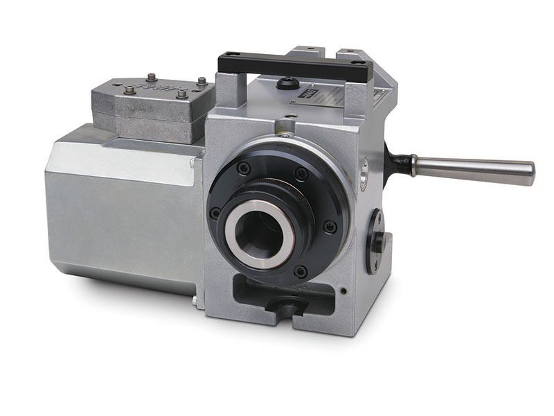

Високошвидкісний поворотно-ділильний стіл 5C
HA5CS — це високошвидкісний одноосьовий поворотний стіл із цанговим затискачем типу 5C. Затискайте деталі за допомогою стандартних цанг 5C або закріплюйте їх, вкручуючи 3-кулачкові цангові патрони в торець шпинделя. Цей пристрій оснащений ручним комплектом цангового затискача. Також доступні додаткові пневматичні цангові затискачі.
Примітка: Для повноцінної роботи в 4-ох осях потрібен фрезерний верстат Haas із приводом 4-ої осі та програмним забезпеченням NGC версії 100.21.000.1130 або новішої. Для автономної роботи потрібен блок керування поворотним пристроєм Haas, що постачається після 10 листопада 2021 року, з версією програмного забезпечення 26.38 або вище.
  • Додайте можливості 4-осьової обробки до вашого верстата
  • Підвищення продуктивності завдяки високошвидкісному індексуванню
  • Підключення стандарту «підключай та працюй» до верстатів Haas
  • Кращі в галузі характеристики та можливості
  • 1 Шпинделі
  • 5C Розмір цанги
  • 20 ft-lb Максимальний крутний момент
  • 725 °/sec Максимальна швидкість

Максимальна швидкість 725 °/sec 725 °/sec
Torque (Continuous) 20 ft-lbf 27 Nm
Різьба торця 2 3/16 in - 10 2 3/16 in - 10
Макс. биття 0.0004 in 0.010 mm
Висота центру 4.000 in 101.60 mm
Розмір цанги 5C 5C
Люфт 40 arc-sec 40 arc-sec
Передатне число 40:1 40:1
Indexing S.A.E METRIC
Точність (±) ± 30.0 arc-sec ± 30.0 arc-sec
Повторюваність 10 arc-sec 10 arc-sec
Роздільна здатність 0.001 ° 0.001 °
Діаметр черв'ячної передачі 2.8 in 70 mm
Максимальне обертання/крок (з системою керування поворотним пристроєм) 999.999 ° 999.999 °
Загальні відомості S.A.E METRIC
Вимоги до електропостачання 115 VAC ±10% @ 15 A 115 VAC ±10% @ 15 A
Робоча температура (макс. температура навколишнього середовища) 100 °F 38 °C
Air Requirements S.A.E METRIC
Макс. тиск повітря 150 psi 10.3 bar
Вага S.A.E METRIC
Стіл 48 lb 1.5 kg
Безщіткове керування 14.2 lb 6.4 kg
Ящик для експорту 20.0 in x 18.0 in x 16.0 in 51 cm x 46 cm x 41 cm
Вага 55 lb 25.0 kg
