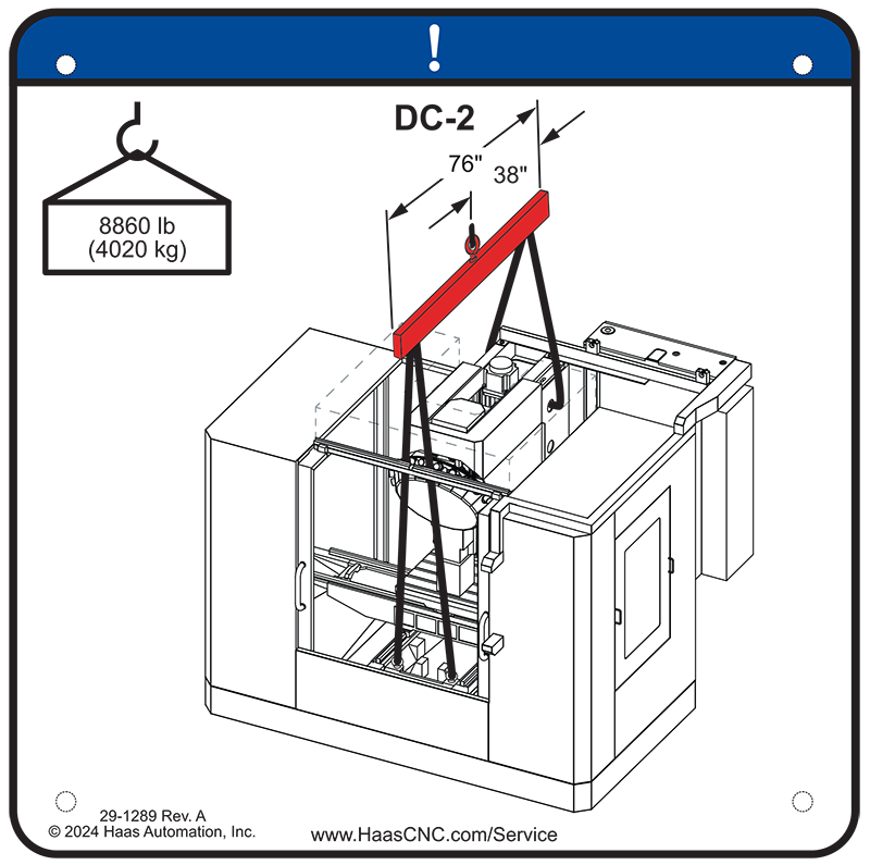

Інструкція з підйому
Не намагайтеся підняти верстат, поки не прочитаєте ці інструкції до кінця.
ПОПЕРЕДЖЕННЯ:
ПІДГОТОВКА ТА ПІДНЯТТЯ ВЕРСТАТА МАЄ ВИКОНУВАТИСЯ ТІЛЬКИ ПРОФЕСІЙНИМИ МОНТАЖНИКАМИ. ЦІ ІНСТРУКЦІЇ НАДАЮТЬСЯ ЛИШЕ ДЛЯ ДОВІДКИ.
УВАГА: Багато верстатів Haas — але не всі* — можна піднімати мостовим краном для розміщення та встановлення. Залежно від моделі, ваш новий верстат Haas може мати вбудовані засоби для виконання такелажних робіт або може потребувати такелажного комплекту, доступного через місцеву Заводську торгову точку Haas (ЗТТ Haas). У комплект входять необхідні такелажні скоби та монтажні пристрої кріплення.
Критичні такелажні точки підіймання показані на схемі, що знаходиться на задній стороні верстата.
Для забезпечення захисту верстата та його положення під час такелажних операцій необхідно використовувати спеціалізоване обладнання. При підніманні верстата спочатку необхідно піднімати потроху до натягу ланцюгів і тільки після цього піднімати верстат, забезпечуючи його балансування. До початку експлуатації верстата з нього необхідно зняти такелажні скоби та монтажні пристрої кріплення, якщо не зазначено інше. Усі ланцюги та розпірки, потрібні для належного виконання такелажних операцій, надаються замовником. Більше інформації зверніться до своєї місцевої ЗТТ Haas. Такелажні скоби та монтажні пристрої кріплення повинні зберігатись у надійному місці для можливого подальшого переміщення верстата. Використовуйте лише оригінальні монтажні пристрої кріплення Haas.
Інформацію про специфіку такелажних операцій для конкретної моделі верстата можна знайти на схемі, що знаходиться на задній стороні верстата. Закріпіть такелажні скоби та ланцюги, як показано на схемі. Переконайтеся, що ланцюги не контактують із листовим металом корпусу або електричними кабелями. Зверніть увагу на використання розпірок і брусів. Компанія Haas Automation, Inc. не надає розпірок і брусів.
*Моделі GR, GM, ІТВ, CM і ПТС не підходять для піднімання наверх. Їх необхідно піднімати вилочним навантажувачем.
