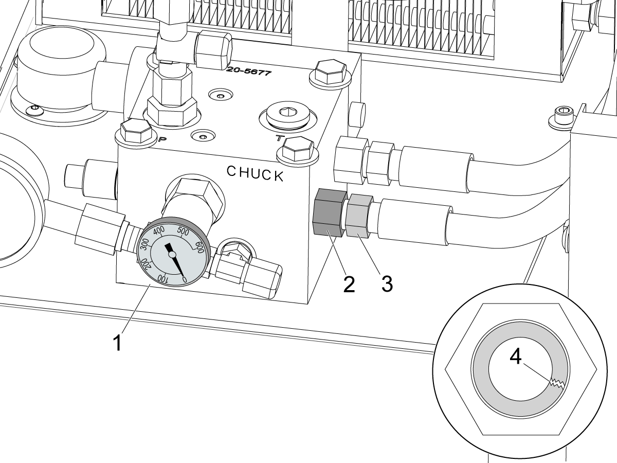

هذه الإجراءات تخبرك بكيفية فحص الخراطيم والتجهيزات على وحدة الطاقة الهيدروليكية (HPU) بحثًا عن أي تلفيات. تُظهر الرسوم التوضيحية الخراطيم الهيدروليكية للظرف. التعليمات هي نفسها للخراطيم الهيدروليكية الأخرى.
اضغط على [POWER OFF]. قبل إجراء الصيانة على HPU، انتظر حتى لا يكون هناك أي ضغط [1] في HPU.
قم باستبدال الخرطوم إذا كان به أي تشققات، أو نتؤات، أو بلي، أو تسرب. ابحث عن التسريبات في HPU وفي الظرف.
عند التسرب، قم بتشديد صامولة التركيبة النتاية [3] بيديك. لا تشدد ربط التركيبات أكثر مما ينبغي وإلا ستكسر الصامولة الداخلية [4]. قم بإمساك التركيبة الدكر [2] بمفتاح ربط إنجليزي بينما تقوم بلف التركيبة النتاية [3] في اتجاه عقارب الساعة 1/8 لفة بمفتاح ربط إنجليزي آخر.
قم بإجراء اختبار بحثًا عن أي تسريبات:
اضغط على[POWER ON].
قم بتشغيل الوظيفة الهيدروليكية عدة مرات لمعرفة ما إذا كان التسرب لا يزال مستمرًا. على سبيل المثال، قم بفتح وإغلاق الظرف عدة مرات.
إذا استمر التسرب، اضغط على [POWER OFF] لتخفيف الضغط [1] من HPU.
افصل الخرطوم. إذا كانت الصامولة الداخلية بها صدع [4]، فاستبدل الخرطوم.
استبدل الخرطوم:
قم بتوصيل الخرطوم الجديد في كل طرف. استخدام يديك لتشديد التركيبة النتاية [3]. قم بإمساك التركيبة الدكر [2] بمفتاح ربط إنجليزي بينما تقوم بلف التركيبة النتاية [3] في اتجاه عقارب الساعة 1/8 لفة بمفتاح ربط إنجليزي آخر. قم بإجراء اختبار بحثًا عن أي تسريبات مرة أخرى. استخدام روابط الكابلات لنقل الخراطيم بعيدا عن كافة الحواف.
