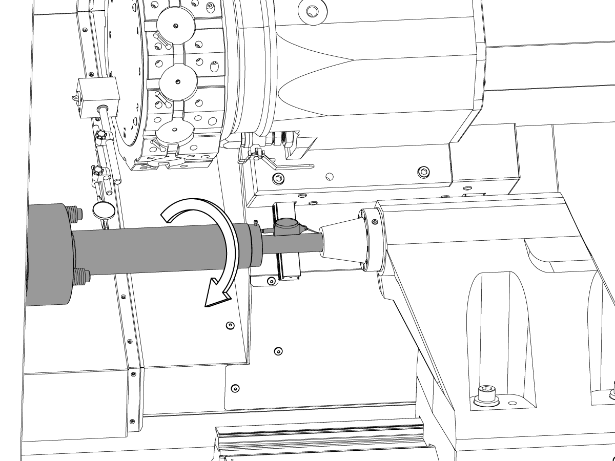

يوضح هذا الإجراء كيفية تصحيح محاذاة الغُرَاب المتحرك [1] مع الخط المركزي للمغزل [2].
ارجع إلى إجراء مناطق مؤشر محاذاة مخرطة ST لقياس اتحاد مركز الغُرَاب المتحرك لتصحيح المغزل. استمر في تنفيذ الإجراء إذا كان الغُرَاب المتحرك يحتاج إلى تصحيح.
سجل مقدار المحاذاة الخاطئة واتجاه الخطأ.
ملحوظة: إذا كان القياس في قاعدة الأداة ونهاية الأداة مختلفًا، فارجع إلى توازي الغُرَاب المتحرك للمخرطة ST مع المحور Z. اجعل الغُرَاب المتحرك موازيًا للخط المركزي للمغزل، قبل تنفيذ الخطوات التالية.
 1.اضبط المؤشر على الصفر في الأسفل.
2.  أدر المغزل بزاوية 180 درجة يدويًا للقياس في الأعلى.
 3.انظر إلى المؤشر لرؤية اتجاه وحجم الخطأ.
ملاحظة: من النادر أن يتطلب الغُرَاب المتحرك ضبطًا رأسيًا. تحقق من القياسات مرةً ثانية وتأكد من استقرار إعداد المؤشر وأداة المحاذاة.
4. غيّر حجم الرفادة بالتساوي على كلا الجانبين لرفع أو خفض الخط المركزي للغُرَاب المتحرك. أحكم ربط البراغي الأربعة (4) حتى نصف العزم المحدد تقريبًا لسبك الغُرَاب المتحرك.
ملاحظة: بالنسبة لقيم عزم الدوران، ارجع إلى مواصفات عزم دوران المُثبت من Haas.
ملاحظة: للاطلاع على أحجام الرفادة، ارجع إلى قائمة فحص طقم الرفادة - مخارط ST.
 1.اضبط المؤشر على الصفر على جانب أداة المحاذاة.
 2.أدر المغزل بزاوية 180 درجة يدويًا لقياس الجانب المقابل.
.[4] فِك البراغي الأربعة (4) بمقدار صغير للسماح لك بالتحكم في الضبط في الخطوات التالية.
ملاحظة: بعد رخي البراغي، أحكم ربطها بما يكفي للسماح لك بالتحكم في الضبط، ولكن أبقي عليها مرتخية بما يكفي للسماح لك بتصحيح المحاذاة. ويكون هذا تقريبًا بمقدار 5-10 أقدام-رطل (7-14 نيوتن متر).
 1.أدر كل من الرافعة اللولبية بالتساوي في عكس اتجاه عقارب الساعة لتوفير مساحة بين الرافعات اللولبية [1] والمسامير الوتدية [2].
 2.على الجانب المقابل، أدر الرافعة اللولبية في اتجاه عقارب الساعة. أدر كل برغي بالتساوي لسحب السبك بالتساوي على كلا الجانبين.
 3.انظر إلى المؤشر لرؤية التصحيح.
 4.إذا كانت المحاذاة صحيحة، فأحكم ربط البراغي الأربعة (4) حتى نصف العزم المحدد تقريبًا لسبك الغُرَاب المتحرك.
 1.قِس إجمالي النفاذ المحدد (TIR) في نهاية أداة المحاذاة.
 2.قِس إجمالي النفاذ المحدد (TIR) عند قاعدة أداة المحاذاة.
 3.إذا كانت المحاذاة صحيحة، فأحكم ربط البراغي الأربعة (4) لسبك الغُرَاب المتحرك.
