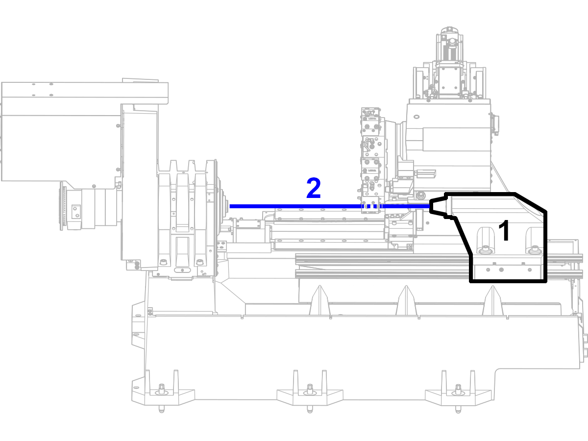

Questa procedura mostra come correggere l’allineamento della contropunta [1] alla linea centrale del mandrino [2].
Fare riferimento alla procedura Zone di indicazione allineamento tornio ST per misurare la concentricità della contropunta rispetto alla correzione del mandrino. Procedere con la procedura se la contropunta deve essere corretta.
Registrare la quantità di disallineamento e la direzione dell’errore.
Nota: Se la misurazione alla base dell’utensile e l’estremità dell’utensile sono diverse, fare riferimento aParallelamento della contropunta ST alla correzione dell’asse Z. Rendere la contropunta parallela alla linea centrale del mandrino, prima di eseguire i passaggi successivi.
