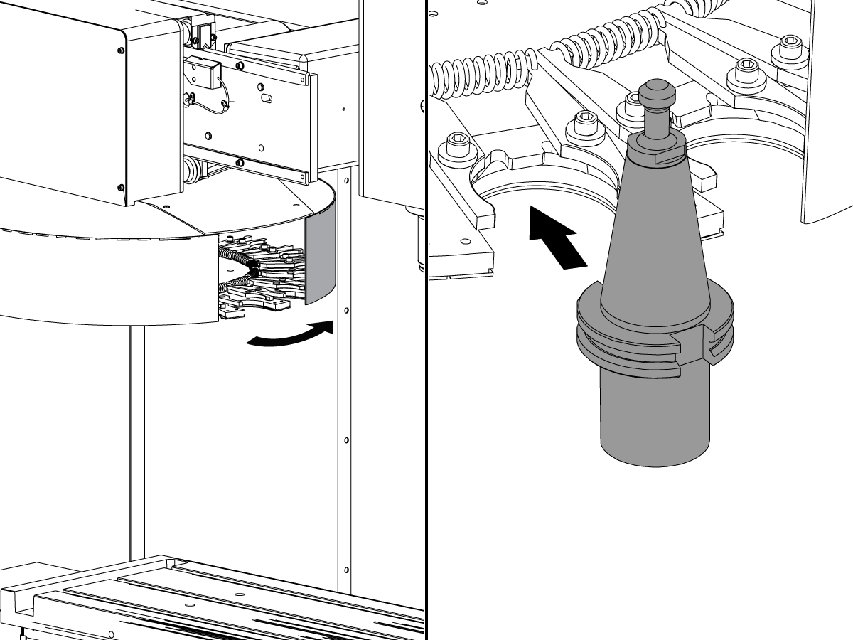

قم بتشغيل ماكينة في وضع الخدمة.
تعيين إزاحات الشبكة، راجع NGC - إزاحة شبكة المحور
اضغط على [ZERO RETURN].
اضغط على [ALL].
حرك محاور X و Y ببطء حتى يقع مركز المنضدة أسفل عمود الدوران.
انتقل إلى الوضع  [MDI].
اضغط على [ATC FWD].
اضغط على [EMERGENCY STOP] مباشرة بعد فتح الباب إلى مبدل عدة المظلة.
قم بوضع حامل عِدَّة فارغ في الجيب المجاور لعمود الدوران.
قم بتثبيت مؤشر 0.0005 بوصة والقاعدة المغناطيسية إلى طاولة الماكينة.
ضع الطرف [1] من المؤشر على الجزء السفلي من حامل العِدَّة.
تعيين المؤشر إلى 0.
حرك القاعدة المغناطيسية نحو المغزل.
لا تدع أي شيء يمس طرف المؤشر.
قم بإزالة حامل العِدَّة من جيب مبادل العِدَّة المظلة.
حرّر [EMERGENCY STOP].
اضغط على [RECOVER].
اتبع الأوامر التي تظهر على الشاشة.
ضع حامل العِدَّة في عمود الدوران.
حرك المؤشر تحت عمود الدوران.
قم بزعزعة المحور Z صعودا ً أو هبوطًا حتى يعود المؤشر إلى الصفر.
ملحوظة: هذا يضع حامل العِدَّة في نفس ارتفاع عمود الدوران كما هو الحال في جيب المظلة.
اضغط على [DIAGNOSTIC].
انتقل إلى علامة التبويب Factory (المصنع) في علامة التبويب Parameters (المعلّمات).
اكتب 3.078 واضغط على [F1].
اضغط على [F2] تعيين Z Axis Tool Changer Offset.
ثم تظهر المطالبة تم Z Axis Tool Changer Offset.
اضغط على [5% RAPID]، و[ZERO RETURN]، و[Z]، ثم على [HOME] G28.
ينتقل المحرك Z إلى ارتفاع مبادل العِدّة.
إذا كان ارتفاع تغيير الأداة صحيحاً، يعود المؤشر إلى الصفر.
إذا لم يعد المؤشر إلى الصفر، كرر هذا الإجراء
تنبيه: يجب عليك دائمًا إزالة مفتاح التحكم Haas وإيقاف تشغيل الماكينة عند الانتهاء من العمل على الماكينة.
تأكد من تعيين إزاحة اتجاه عمود الدوران.
قُم بالرجوع إلى التحكم في الجيل التالي - مبدل أداة المظلة - إزاحة اتجاه المغزل.
قم بإجراء العديد من عمليات تبديل الأدوات لاختبار تشغيل مبادل الأدوات.
ملحوظة: عند الانتهاء، أبلغ العميل أنه سوف يحتاج إلى إعادة تعيين إزاحة طول الأداة.
