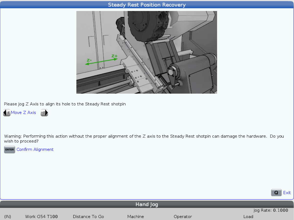

Този раздел описва как да използвате функцията за възстановяване на люнет, когато люнетът трябва да бъде възстановен.
За повече подробности как да използвате тегленето по люнета, вижте раздел 22.1 Работа с люнет от серия SB на това ръководство.
ЗАБЕЛЕЖКА: Наличните опции в прозореца за възстановяване на люнета ще се различават в зависимост от това дали използвате сервизен ключ. Този раздел ще обхване всички опции както за клиенти, така и за сервизни техници.
Steady Rest Position Recovery
За да започнете процеса на възстановяване на люнета, натиснете [RECOVER] бутона .
Маркирайте 2. Опция люнет [1] и натиснете [ENTER].
Това ще изведе опцията за възстановяване на люнета.
 Забележка: Уверете се, че прозорецът за възстановяване е озаглавен Възстановяване на позицията на люнет [2], а не възстановяване на позицията на задно седло. Изображението в прозореца за възстановяване показва задно седло както за люнета, така и за възстановяването на задно седло, но заглавието ще Ви каже в кой режим на възстановяване сте.
За да възстановите люнета, използвайте стрелките за стъпково придвижване на висящото командно табло или колелото за стъпково придвижване, за да преместите стъпково оста Z.
Забележка: Докато сте в прозореца за възстановяване, можете също да преместите стъпково оста X и оста Y, ако е необходимо, за да се уверите, че клинът няма да се сблъска с люнета.
Преместете оста Z, докато щифтът за изстрел на люнета [1] се изравни с отвора на теглещия блок на клина [2].
Ще трябва да отворите вратите на машина и визуално да проверите дали щифтът за изстрел е подравнен с отвора.
След като сте подравнени, можете да натиснете , [ENTER] за да продължите към следващата стъпка.

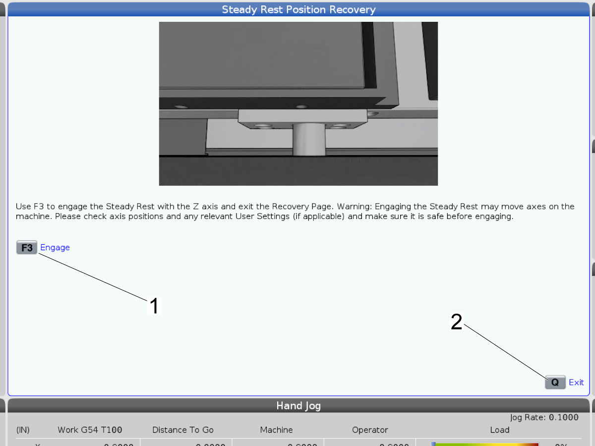

След като натиснете,[ENTER]  ще бъдете в следващия прозорец в процеса на възстановяване.
За да проверите дали щифтът за изстрел действително е подравнен, можете да натиснете, [F3] за да захванете люнета с клина [1].
Когато натиснете, [F3] щифтът за изстрел ще се удължи, тъй като ос Z ще бъде в същото положение, както при натискане [ENTER] в предишната стъпка.
Уверете се, че щифтът за изстрел се поставя вътре в отвора на теглича.
Забележка: Ако щифтът за изстрел не се постави напълно в блока за теглене, тогава трябва да излезете от възстановяването, като натиснете [Q] [2] и рестартирате процеса на възстановяване, докато не подравните правилно щифта за впръскване на доза.
