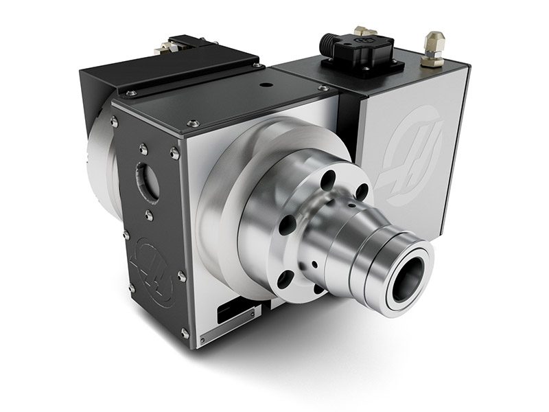

  3. Rychlá rotační tažná tyč HQDA5 A1-5
    JEN CNY
Momentálně není k dispozici ve vaší oblasti
Chcete-li zjistit nejlepší ceny ve vaší oblasti, kontaktutje místní podnikovou prodejnu Haas.
Rychlé rotační tažné tyče s čelem vřeteno A1-5
  • 1 Vřetena
  • A1-5 Velikost talíře
  • 150 ft-lb Max. krouticí moment
  • 130 °/sec Max. rychlost
Porovnat stroje
PROZKOUMAT CELOU NABÍDKU
Kontaktovat distributora
HQDA5 je otočný stůl s jednou osou s čelem vřeteno A1-5 a pneumatickým „rychlým systémem tažné tyče“ pro aktivaci různých možností upínání obrobku, včetně sklíčidel se 3 čelistmi a kleštinových sklíčidel 5C, 16C a 3J.
Otočný volič se standardně dodává s ručním vzduchovým upínáním, které umožňuje upínání/uvolňování pomocí přepínacího ventilu.
Poznámka: Vyžaduje frézu Haas s pohonem 4. osy a software NGC verze 100.21.000.1130 nebo novější pro úplnou funkci 4. osy. Pro samostatný provoz je potřeba otočná ovládací skříň Haas dodaná po 10. listopadu 2021, s verzí softwaru 26.38 nebo novější.
    Čelo vřetena A1-5
  • Ruční vzduchové upínání s přepínacím ventilem
  • Akceptuje 3čelisťová napájecí sklíčidla, 5C, 16C a 3J kleštinová sklíčidla
  • Snadné zapojování ke strojům Haas
  • Výkon a schopnosti nejlepší v oboru

Platter S.A.E METRIC
Max hmotnost na talíři (s podpěrou) 90 lb 40.8 kg
Max hmotnost na talíři (bez podpěry) 45 lb 20.4 kg
Spindle S.A.E METRIC
Max. rychlost 130 °/sec 130 °/sec
Torque (Continuous) 150 ft-lbf 203 Nm
Max. vyosení 0.0005 in 0.013 mm
Výška středu 5.000 in 127.00 mm
Zpětná vůle 30 arc-sec 30 arc-sec
Brzdný moment při 100 psi/6,9 bar 100 ft-lbf 136 Nm
Převodový poměr 63:1 63:1
Časování 2:1  2:1
Nástroje A1-5 Spindle A1-5 Spindle
Průměr šnekového kola 4.7 in 119 mm
Indexing S.A.E METRIC
Přesnost (±) ± 15.0 arc-sec ± 15.0 arc-sec
Opakovatelnost 10 arc-sec 10 arc-sec
Rozlišení 0.001 ° 0.001 °
Max. otáčení/krok (s řízením otočného zařízení) 999.999 ° 999.999 °
Všeobecně S.A.E METRIC
Požadované napájení 115 VAC ±10% @ 15 A 115 VAC ±10% @ 15 A
Provozní teplota (max. okolní) 100 °F 38 °C
Air Requirements S.A.E METRIC
Max. tlak vzduchu 150 psi 10.3 bar
Hmotnost S.A.E METRIC
Stůl 90 lb 40.8 kg
Bezkartáčové řízení 14.2 lb 6.4 kg
Tuzemská paleta 46.0 in x 24.0 in x 20.0 in 117 cm x 61 cm x 51 cm
Hmotnost 562 lb 255.0 kg
