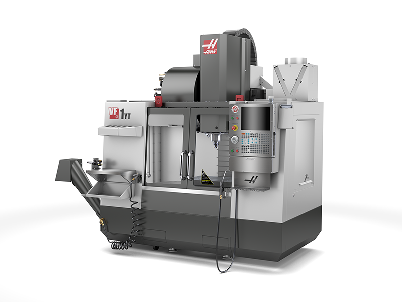

Super rychlá vertikální fréza CNC s pojezdy o rozměrech 508 × 508 × 508 mm
Super rychlá fréza VF-1SSYT-EU s prodlouženým pojezdem osy Y představuje naši chloubu VF-1, kterou nabízíme na evropském trhu za speciální cenu.
  • Přímo poháněné "inline" vřeteno s kuželem s 12 000 rpm
  • Super rychlý boční zásobník nástrojů 30+1
  • Příprava pro vnitřní chlazení
  • Bezdrátový intuitivní systém sondování (WIPS)
  • Balíček pro údržbu chladicí kapaliny (kondenzátor par, automatický systém doplňování chladicí kapaliny, sběrač oleje v nádrži chladicí kapaliny)
  • Šnek na třísky
TENTO MODEL JE K DISPOZICI POUZE V EVROPĚ
  • 40 Kužel
  • 3 Osa
  • 12k RPM
  • 30+1 Kapacita nástroje

    Dráhy pojezdu S.A.E METRIC
    Osa X 20.00 in 508 mm
    Osa Y 20.00 in 508 mm
    Osa Z 20.00 in 508 mm
    Vzdálenost od čela vřetena ke stolu (~ max.) 24.0 in 610 mm
    Vzdálenost od čela vřetena ke stolu (~ min.) 4.0 in 102 mm
    Spindle S.A.E METRIC
    Max. výkon 30.0 hp 22.4 kW
    Max. rychlost 12000 rpm 12000 rpm
    Max. krouticí moment 90.0 ft-lbf @ 2000 rpm 122.0 Nm @ 2000 rpm
    Max. krouticí moment s volitelnou převodovkou 250 ft-lbf @ 450 rpm 339 Nm @ 450 rpm
    Hnací systém Direct Speed, Belt Drive Direct Speed, Belt Drive
    Kužel CT40 | BT40 | HSK-A63 CT40 | BT40 | HSK-A63
    Mazání ložisek Air / Oil Injection Air / Oil Injection
    Chlazení Liquid Cooled Liquid Cooled
    Stůl S.A.E METRIC
    Délka 26.0 in 660 mm
    Šířka 18.0 in 457 mm
    Šířka T-drážek 0.626 in to 0.630 in 15.90 mm to 16.00 mm
    Vzdálenost T-drážek od středu 4.92 in 125 mm
    Počet standardních T-drážek 3 3
    Max. zatížení stolu (rovnoměrně rozložené) 3000 lb 1361 kg
    Feedrates S.A.E METRIC
    Max. obrábění 833 ipm 21.2 m/min
    Rychloposuv na X 1400 ipm 35.6 m/min
    Rychloposuv na Y 1400 ipm 35.6 m/min
    Rychloposuv na Z 1400 ipm 35.6 m/min
    Axis Motors S.A.E METRIC
    Max. síla X 1995 lbf 8874 N
    Max. síla Y 1995 lbf 8874 N
    Max. síla Z 3085 lbf 13723 N
    Tool Changer S.A.E METRIC
    Typ SMTC SMTC
    Kapacita 30+1 30+1
    Max. hmotnost nástroje 12.0 lb 5.4 kg
    Nástroj k nástroji (prům.) 1.80 s 1.80 s
    Tříska-tříska (prům.) 2.40 s 2.40 s
    Všeobecně S.A.E METRIC
    Objem chladicí kapaliny 55 gal 208 L
    Air Requirements S.A.E METRIC
    Přímá vzduchová hadice 3/8 in 3/8 in
    Spojka (vzduchová) 3/8 in 3/8 in
    Min. tlak vzduchu 80 psi 5.5 bar
    Tuzemská paleta 106.0 in x 101.3 in x 101.0 in 269 cm x 257 cm x 257 cm
    Exportní paleta 101.0 in x 91.5 in x 100.0 in 257 cm x 232 cm x 254 cm
    Hmotnost 8000 lb 3629.0 kg
