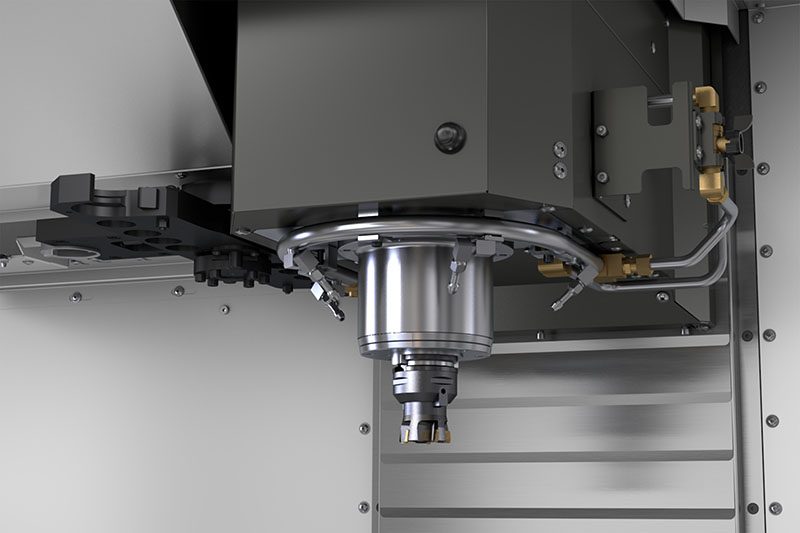

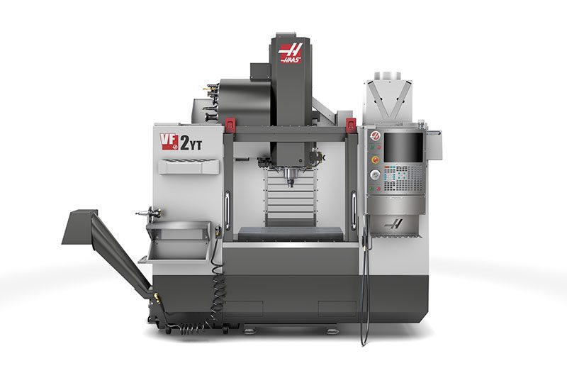

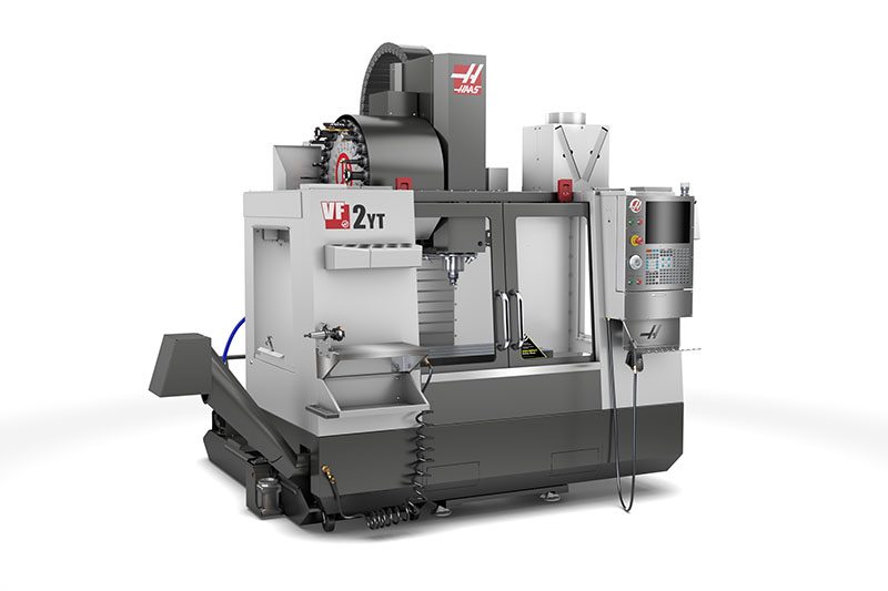

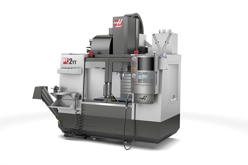

Vertikální fréza CNC s pojezdy o rozměrech 762 × 508 × 508 mm
Fréza VF-2YT-EU s prodlouženým pojezdem osy Y představuje naši nejprodávanější VF-2. Tuto speciální konfiguraci pro evropský trh nabízíme za speciální cenu.
  • Přímo hnané "inline" vřeteno s kuželem s 10 000 rpm
  • Boční zásobník nástrojů 30+1 nástroj
  • Příprava pro vnitřní chlazení
  • Náš nejoblíbenější model
TENTO MODEL JE K DISPOZICI POUZE V EVROPĚ
  • 40 Kužel
  • 3 Osa
  • 10k RPM
  • 30+1 Kapacita nástroje
Porovnat stroje

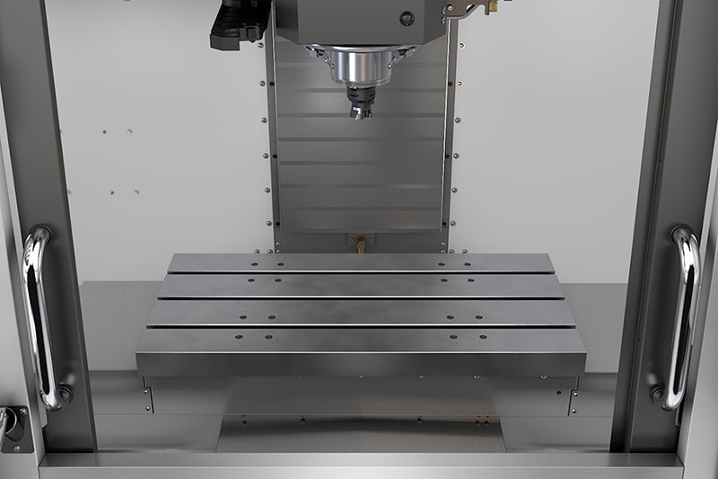

    Dráhy pojezdu S.A.E METRIC
    Osa X 30.00 in 762 mm
    Osa Y 20.00 in 508 mm
    Osa Z 20.00 in 508 mm
    Vzdálenost od čela vřetena ke stolu (~ max.) 24.0 in 610 mm
    Vzdálenost od čela vřetena ke stolu (~ min.) 4.0 in 102 mm
    Spindle S.A.E METRIC
    Max. výkon 30.0 hp 22.4 kW
    Max. rychlost 10 rpm 10 rpm
    Max. krouticí moment 90.0 ft-lbf @ 2000 rpm 122.0 Nm @ 2000 rpm
    Max. krouticí moment s volitelnou převodovkou 250 ft-lbf @ 450 rpm 339 Nm @ 450 rpm
    Hnací systém Inline Direct-Drive Inline Direct-Drive
    Kužel CT40 | BT40 | HSK-A63 CT40 | BT40 | HSK-A63
    Mazání ložisek Air / Oil Injection Air / Oil Injection
    Chlazení Liquid Cooled Liquid Cooled
    Stůl S.A.E METRIC
    Délka 36.0 in 914 mm
    Šířka 18.0 in 457 mm
    Šířka T-drážek 0.626 in to 0.630 in 15.90 mm to 16.00 mm
    Vzdálenost T-drážek od středu 4.92 in 125 mm
    Počet standardních T-drážek 3 3
    Max. zatížení stolu (rovnoměrně rozložené) 3000 lb 1361 kg

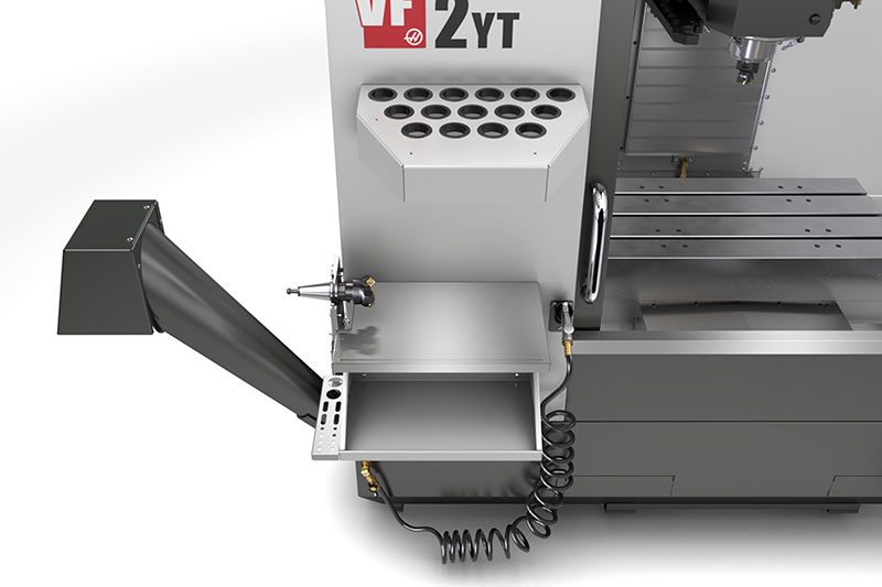

    Tool Changer S.A.E METRIC
    Typ SMTC SMTC
    Kapacita 30+1 30+1
    Max. hmotnost nástroje 12.0 lb 5.4 kg
    Nástroj k nástroji (prům.) 2.80 s 2.80 s
    Tříska-tříska (prům.) 3.60 s 3.60 s

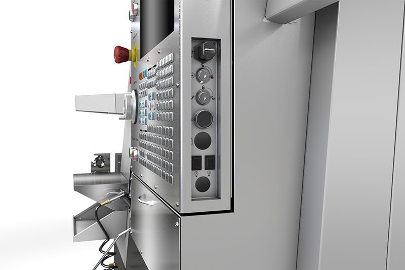

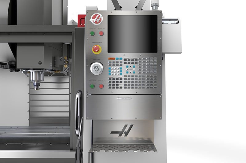

    Řízení Haas
    • Ovládací prvek širokoúhlé obrazovky
    • Rozhraní Ethernet
    • WiFi připojení pro řízení Haas
    • Ochrana proti přepětí napájení
    • Detekční modul výpadku napájení
    • Pokročilá správa nástrojů
    • Media Display M-kód; M130
    • HaasConnect: Vzdálené monitorování
    • Bezp sp
    • HaasDrop
    • Pevné závitování
    • Standardní programová paměť, 1 GB
    • ECO Mode
