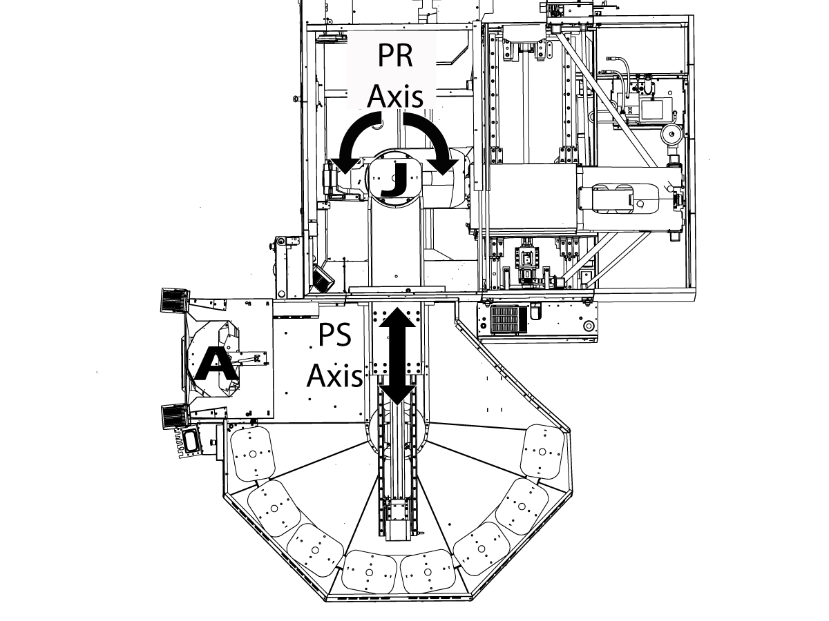

1.2 DEFINICE OSY
Pallet Pool - Top View
  • PR – Osa je osa otáčení palety.
  • PS - Osa je osa jezdce palety.
Pallet Pool - Side View
