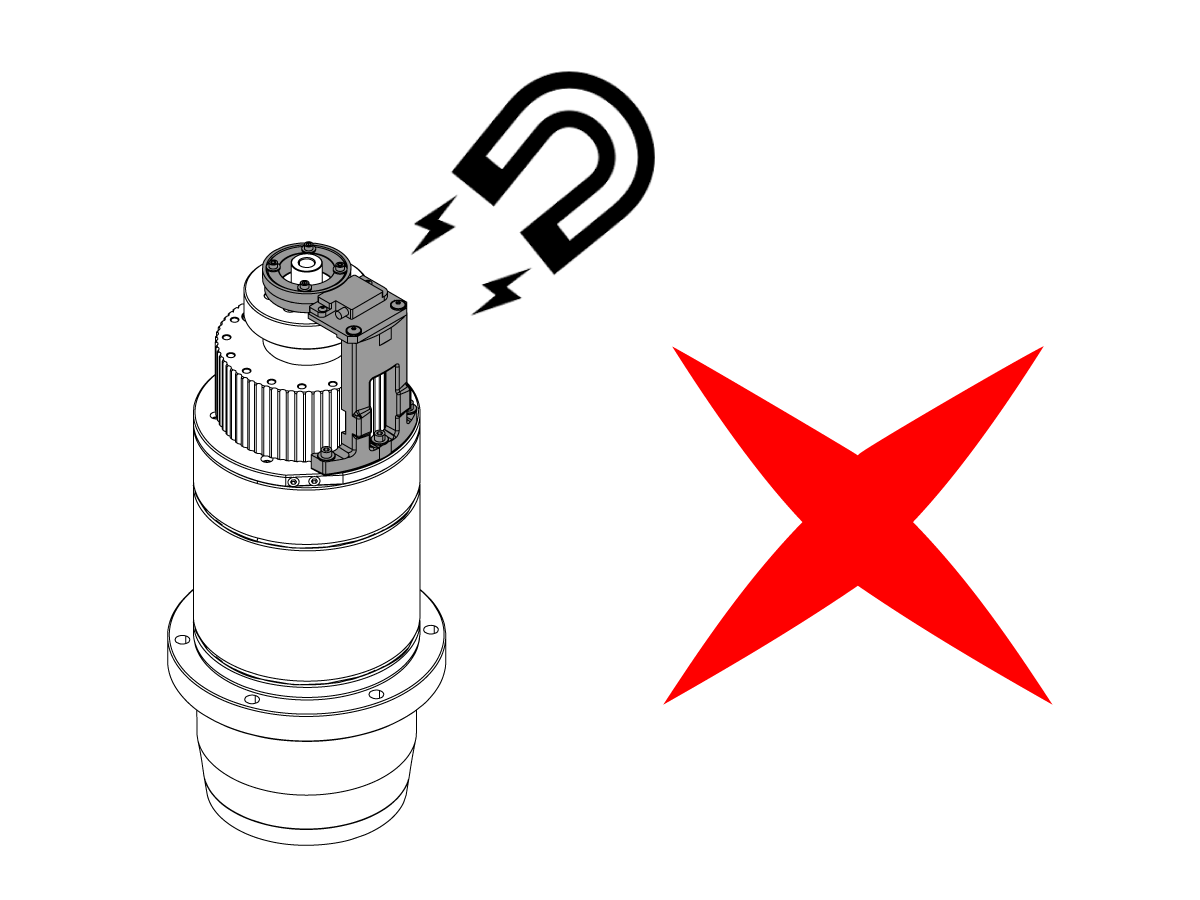

Magnets Around Non-Contact Encoders
Domovská stránka – servis Servisní aktualizace Magnety kolem nekontaktních kodérů
3. července 2018: Magnety kolem nekontaktních kodérů
  • Při práci bez kontaktních kodérů Nemontujte magnetickou základnu nebo jakékoli magnetické zařízení poblíž kodéru bez kontaktu.
  • Magnetické zařízení se Poškození prsten a čteš hlavu.
Důležité: Při výměně nekontaktního kodéru v rámci záruky se ujistěte, že je původní díl vrácen v náhradním dílu, nebo může být zrušena záruka.
