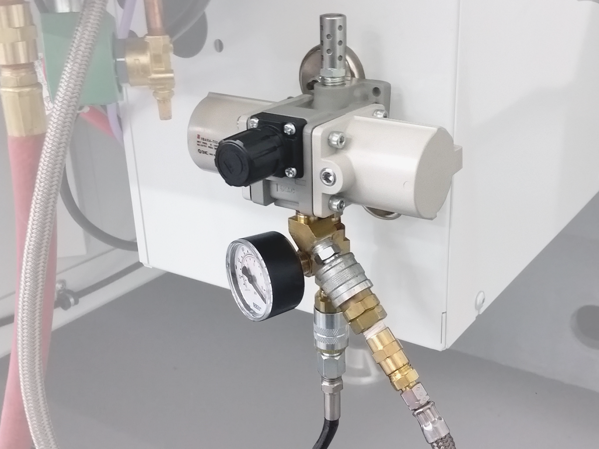

Indledning
Denne procedure fortæller dig, hvordan du installerer en roterende bremse booster på rundkørsler, der har en luft bremse. Den roterende bremse booster øger lufttrykket til maksimalt 150 PSI.
Kompatible maskiner: HRC160, HRC210, HRT160, HRT160SP, HRT160SS, HRT210, HRT210SP, HRT210M, HRT310, HRT310SP, HRT160-2, HRT210-2, HRTA5, HRTA6, TRT100, TRT160, TRT210, TR160, TR160-2, TR160Y, TR200Y, TR210, TR310, Tilt-aksen (HRT210) af T5C, T5C-2, T5C-3 & T5C-4.
Installation
Frakobl lufttilførslen til drejeknappen.
Brug magneterne [3] til at montere den roterende bremse forstærker [5] under det rolige kabinet.
Tilslut den flettede luftslange [2] til monteringen [1] i det rolige kabinet.
Tilslut den flettede luftslange [2] til monteringen [6] på dreje bremsens booster.
Tilslut den roterende luftslange [4] til monteringen [7] på dreje bremsens booster.
