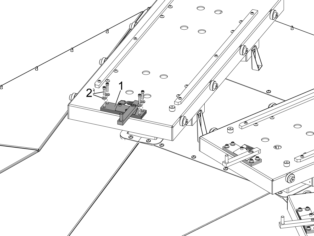

VF-Pallet Pool - Pallet Locking Mechanism - Replacement - AD0738
Service hjemme How-to-procedure VF-pallette pool - Pallettelåsemekanisme - Udskiftning - AD0738
Recently Updated Last updated: 12/13/2023
AD0738
- Gå til afsnit - 1. Indledning 2. Udskiftning (1 trin) Back to Top
Indledning
Denne procedure beskriver, hvordan man udskifter pallettelåsemekanismen på VF-pallette pool.
Denne procedure gælder for følgende servicesæt:
  • 93-3781: PP PALLETTE SVC-KIT VF-2YT
Udskiftning
Fjern den gamle låsemekanisme [1] og dens hardware [2].
Installer den nye låsemekanisme [1] og dens hardware [2] på samme måde, som den gamle blev monteret.
