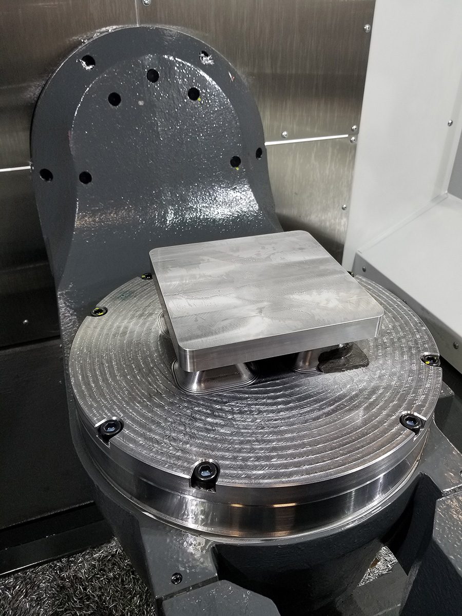

Η συλλογή παλετών 20+1 για το UMC-500/SS είναι ιδανική για παραγωγή μεγάλου όγκου ή μηχανουργική κατεργασία μεγάλης ποικιλίας/χαμηλού όγκου. Οι παλέτες μπορούν να προγραμματιστούν μεμονωμένα ανάλογα με την προτεραιότητα και τις απαιτήσεις αλληλουχίας, έτσι ώστε τα τεμάχια υψηλής προτεραιότητας να υποβάλλονται σε κατεργασία πρώτα ή να γίνεται πιο συχνή σταδιοποίηση. Οι ολοκληρωμένες παλέτες επιστρέφουν αυτόματα στην τοποθεσία συγκράτησης ή μπορούν να διοχετευτούν με τη σειρά σε έναν προστατευμένο σταθμό χειριστών για άμεση εκφόρτωση και εκ νέου φόρτωση.
ΣΗΜΕΙΩΣΗ: Απαιτεί πλευρική αποθήκη αλλαγής εργαλείων 50+1 ή 70+1. Απαιτείται κάδος ρινισμάτων τύπου χοάνης για τον καθαρισμό του δοχείου ψυκτικού υγρού 95 γαλονιών (360 L). Η συλλογή παλετών πρέπει να είναι αγκυρωμένη για σωστή λειτουργία.
  • Ζώνη εργασίας: 8" διάμ. x 16,5" ύψος (203 x 420 mm)
  • 20+1 παλέτες (20 τοποθεσίες αποθήκευσης + 1 σταθμός κατεργασίας)
  • Μέγιστο ωφέλιμο φορτίο 200 lb (90 kg) ανά παλέτα (τεμάχιο εργασίας + διάταξη σύσφιξης κατεργαζόμενου τεμαχίου)
  • Πλήρως ενσωματωμένη λύση για παραγωγή με σβηστά φώτα

Επισκόπηση της συλλογής παλετών UMC-500(SS)
Η επιλογή συλλογής παλετών 20 σταθμών που είναι διαθέσιμη στις μηχανές γενικής χρήσης UMC-500 και UMC-500SS της Haas είναι σχεδιασμένη για παραγωγή μεγάλου όγκου και λειτουργία χωρίς επιτήρηση. Αυτή η λύση κατασκευής εξασφαλίζει άριστες επιδόσεις σε τεμάχια μεγάλης ποικιλίας/χαμηλού όγκου, επειδή ο χρήστης μπορεί να αναθέσει ένα ειδικό πρόγραμμα τεμαχίου για κάθε παλέτα. Κάθε φορά που η παλέτα μετακινείται στην περιοχή κατεργασίας, ο έλεγχος θα καλεί αυτόματα το εκχωρηθέν πρόγραμμα τεμαχίου.
Προδιαγραφές συλλογής παλετών UMC-500(SS)
  ΙΝΤΣΕΣ ΜΕΤΡΙΚΟ ΣΥΣΤΗΜΑ
Αριθμός θέσεις εργαλείων 20 + 1 20 + 1
Αριθμός παλετών
21
21
Μήκος παλέτας
7,9 ίντσες 200 mm
Πλάτος παλέτας
7,9 ίντσες
200 mm
Μέγιστο φορτίο παλέτας (Διάταξη σύσφιξης κατεργαζόμενου τεμαχίου + Τεμάχιο εργασίας)
200 lb
90,7 kg
Μέγιστη διάμετρος τεμαχίου (Διάταξη σύσφιξης κατεργαζόμενου τεμαχίου + Τεμάχιο εργασίας) 8,0 ίντσες
203 mm
Μέγιστο ύψος τεμαχίου (Διάταξη σύσφιξης κατεργαζόμενου τεμαχίου + Τεμάχιο εργασίας) 16,5 ίντσες 419 mm
Τραπέζι προγραμματισμού παλετών UMC-500(SS)
Διεπαφή τραπεζιού προγραμματισμού παλετών
Το απλοποιημένο τραπέζι προγραμματισμού παλετών (PST) ελέγχει τις λειτουργίες προγραμματισμού παλετών από μια ειδική οθόνη. Οι παλέτες μπορούν να προγραμματιστούν εξατομικευμένα σύμφωνα με τις απαιτήσεις προτεραιότητας και αλληλουχίας.
  • Κάθε παλέτα προσδιορίζεται με έναν αριθμό (1 έως 21) και κάθε σημείο αποθήκευσης εντός της συλλογής παλετών και του μηχανήματος προσδιορίζεται από έναν χαρακτήρα (A έως U). Τα σημεία αποθήκευσης δεν αλλάζουν, αλλά οι αναγνωριστικοί κωδικοί παλέτας μετακινούνται ώστε να μπορείτε να βρείτε το σημείο στο οποίο βρίσκεται η παλέτα ανά πάσα στιγμή. Οι ημιδιαφανείς αριθμοί υποδεικνύουν τον προορισμό μιας παλέτας, ενώ η συλλογή παλετών βρίσκεται σε κίνηση.
  • Η στήλη LOAD ORDER (σειρά φόρτωσης) υποδεικνύει την προγραμματισμένη προτεραιότητα κάθε παλέτας. Προγραμματίστε τις παλέτες πατώντας το κουμπί προγραμματισμού παλετών στον σταθμό φόρτωσης στη συλλογή παλετών, με το πάτημα του πλήκτρου F2 ενώ είναι επισημασμένη η επιθυμητή παλέτα στο PST, ή απλώς καταχωρίζοντας τον αριθμό στη στήλη LOAD ORDER (σειρά φόρτωσης) για τη συγκεκριμένη παλέτα.
  • Επισημάνετε τη στήλη PROGRAM NAME (όνομα προγράμματος) για μια παλέτα και πατήστε ENTER για να πλοηγηθείτε στη λίστα προγραμμάτων και να επιλέξετε το πρόγραμμα που θέλετε να εκτελείτε κάθε φορά που η παλέτα φορτώνεται στο μηχάνημα.
  • Κλειδιά λειτουργιών που λειτουργούν με ένα άγγιγμα από το PST απλοποιούν κοινές εργασίες κατά τη λειτουργία του μηχανήματος.
    • Πατήστε ALTER )αλλαγή) για φόρτωση της επισημασμένης παλέτας στο μηχάνημα και ενεργοποίηση του προκαθορισμένου προγράμματος.
    • Πατήστε INSERT (εισαγωγή) για εκτέλεση του ενεργού προγράμματος. Αυτό το κουμπί πραγματοποιεί εκκίνηση του κύκλου σε “Λειτουργία παλέτας”. Η λειτουργία παλέτας θα ερμηνεύσει τον κώδικα M199 ως: “φόρτωση της επόμενης προγραμματισμένης παλέτας και εκτέλεση του εκχωρηθέντος προγράμματος” (βλ. παρακάτω).
    • Πατήστε F2 για προγραμματισμό της επισημασμένης παλέτας.
    • Πατήστε F3 για αποστολή της παλέτας στον σταθμό φόρτωσης (ράφι A) σε έναν άδειο σταθμό στη συλλογή παλετών.
    • Πατήστε F4 για μεταφορά της επισημασμένης παλέτας στον σταθμό φόρτωσης (ράφι A).
Αναπτύξαμε έναν νέο κώδικα M για χρήση με αυτόματες αλλαγές παλέτας. Το M199 χρησιμοποιείται κατά κανόνα στο τέλος ενός προγράμματος. Όταν γίνεται εκκίνηση του προγράμματος με το πάτημα του στοιχείου [CYCLE START] (έναρξη κύκλου) σε λειτουργία μνήμης, το M199 λειτουργεί ακριβώς όπως ένα M30 (τέλος προγράμματος και επαναφορά). Αλλά αν πραγματοποιηθεί εκκίνηση του προγράμματος πατώντας το [INSERT] (εισαγωγή) ενώ εμφανίζεται το τραπέζι προγραμματισμού πελατών (PALLET MODE) (λειτουργία παλέτας), το M199 θα ζητήσει την αλλαγή μιας παλέτας για φόρτωση στην επόμενη προγραμματισμένη παλέτα και, στη συνέχεια, θα εκτελέσει το πρόγραμμα που συσχετίζεται με τη συγκεκριμένη παλέτα. Με αυτόν τον τρόπο ο χρήστης μπορεί να ξεκινήσει τη μηχανουργική κατεργασία σε οποιαδήποτε παλέτα, ακόμα και εν μέσω ενός προγράμματος, και να συνεχίσει την αδιάλειπτη μηχανουργική κατεργασία, αρκεί να υπάρχουν προγραμματισμένες παλέτες.

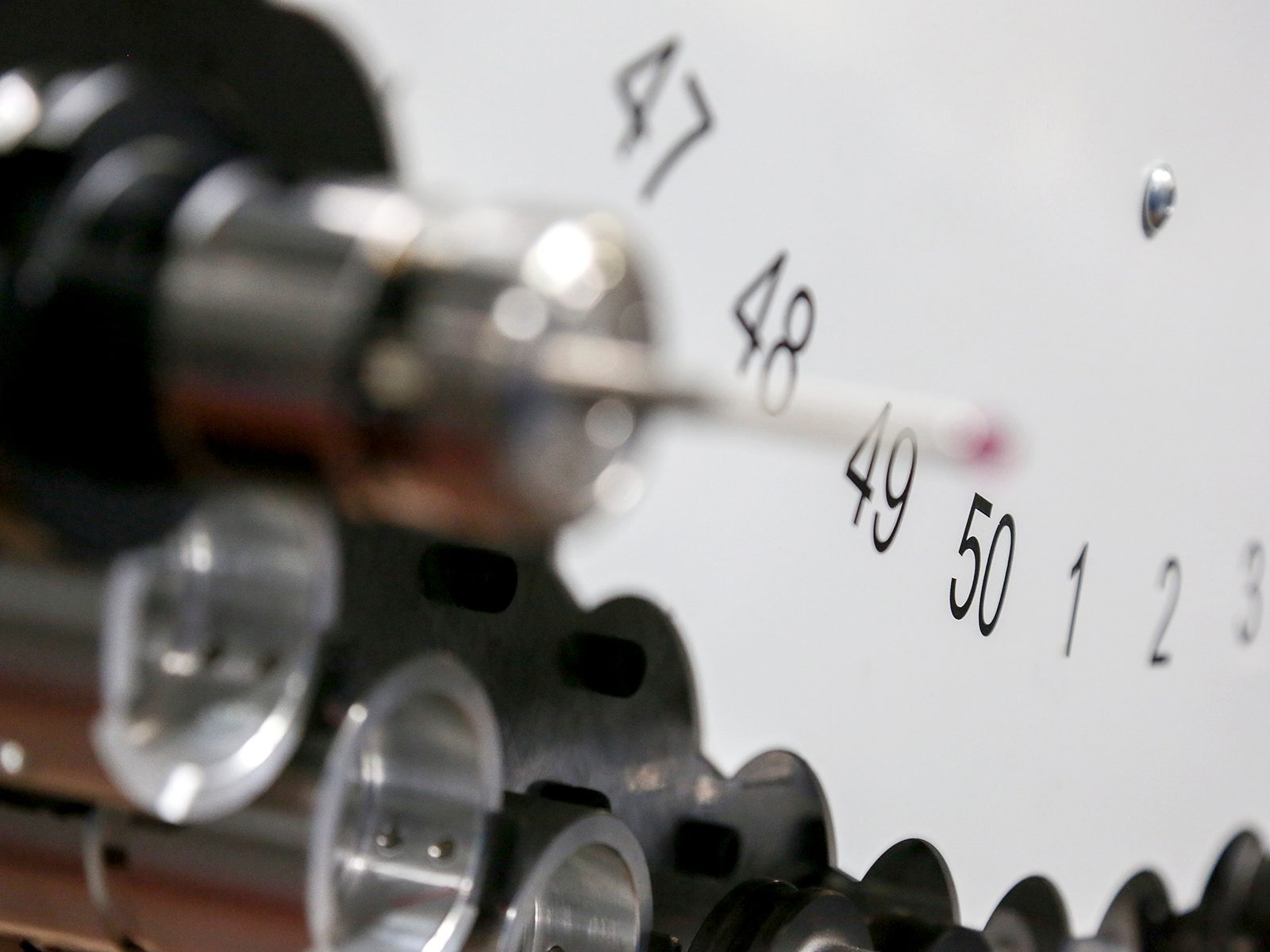

Απαιτεί πλευρική αποθήκη αλλαγής εργαλείων για 50+1 ή 70+1 εργαλεία
Η επιλογή συλλογής παλετών 20 σταθμών απαιτεί την προσθήκη πλευρικής αποθήκης αλλαγής 50+1 ή 70+1 εργαλείων που έχει σχεδιαστεί και κατασκευαστεί από τη Haas, η οποία παρέχει επιπλέον υποδοχές εργαλείων για εφεδρικά εργαλεία και την εκτέλεση πολλών διαφορετικών εργασιών. Αυτοί οι μηχανισμοί αλλαγής εργαλείων διαθέτουν έναν μηχανισμό συγκράτησης διπλού βραχίονα, που ανταλλάσσει γρήγορα τα εργαλεία για να ελαχιστοποιήσει τον χρόνο μη κοπής.
Οι μηχανισμοί αλλαγής εργαλείων διαθέτουν ένα οδηγούμενο με σερβομηχανισμό καρουζέλ, που επιτρέπει την άμεση τοποθέτηση οποιουδήποτε εργαλείου στο καρουζέλ. Όχι πια διαίρεση μίας υποδοχής τη φορά. Η ταχύτερη τοποθέτηση μειώνει τη διάρκεια κύκλου κατά τη διάρκεια εργασιών σύντομης κατεργασίας ή όταν το καρουζέλ δεν είναι προετοιμασμένο για το επόμενο εργαλείο. Έχοντας τις γειτονικές υποδοχές κενές, οι μηχανισμοί αλλαγής εργαλείων δέχονται υπερμεγέθη εργαλεία και υπάρχει μια ενσωματωμένη διαδικασία αυτόματης ανάκτησης σε περίπτωση διακοπής της διαδικασίας αλλαγής εργαλείου για οποιονδήποτε λόγο.
  • Καρουζέλ άμεσης τοποθέτησης για εξαιρετικά γρήγορο στήσιμο εργαλείων
  • Οι γρήγορες αλλαγές εργαλείων μειώνουν τη διάρκεια κύκλου σε κάθε αλλαγή εργαλείου
  • Ο πίνακας εργαλείων τσέπης στον έλεγχο επιτρέπει τον πλήρη έλεγχο του μηχανισμού αλλαγής εργαλείων
  • Προσδιορίστε τα εργαλεία ως ΜΕΓΑΛΑ για να αφήσετε κενές γειτονικές υποδοχές
  • Προσδιορίστε τα εργαλεία ως ΒΑΡΙΑ για να επιβραδύνετε την κίνηση του μηχανισμού αλλαγής εργαλείων
