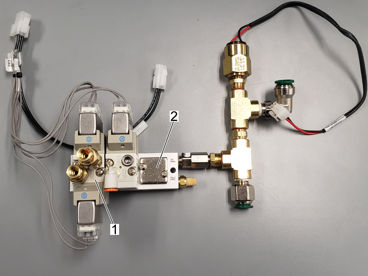

Αυτή η διαδικασία θα σας δείξει πώς μπορείτε να επαναδιατάξετε τις ηλεκτρομαγνητικές βαλβίδες SM / High / Low Gear ώστε να είναι συμβατές με τις προηγούμενες διαμορφώσεις σωληνοειδών MAC.
Ρύθμιση παραμέτρων ηλεκτρομαγνητικής διάταξης
Επανατοποθετήστε τα σωληνοειδή στην πολλαπλή όπως φαίνεται.
  • Σημειώστε τον προσανατολισμό της ηλεκτρομαγνητικής βαλβίδας υψηλής / χαμηλής ταχύτητας.
  • Χρησιμοποιήστε το κατσαβίδι Phillips και αφαιρέστε την ηλεκτρομαγνητική βαλβίδα υψηλής / χαμηλής ταχύτητας και την πλάκα καλύμματος από την πολλαπλή.
    Σημείωση: Οι λαστιχένιες φλάντζες κάτω από το σωληνοειδές και το κάλυμμα είναι πανομοιότυπες και δεν χρειάζεται να ανταλλάσσονται.
Επανατοποθετήστε την ηλεκτρομαγνητική βαλβίδα υψηλής / χαμηλής ταχύτητας [1] με τον ίδιο προσανατολισμό όπως πριν στην αριστερή πλευρά της πολλαπλής και την πλάκα καλύμματος [2] στη δεξιά πλευρά.
Αυτό θα επιτρέψει στο πηνίο ηλεκτρομαγνητικής βαλβίδας να ευθυγραμμιστεί με το κόψιμο στο βραχίονα στήριξης.

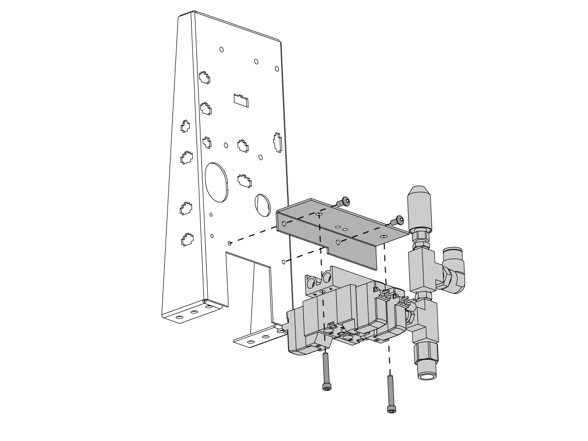

Τοποθετήστε το συγκρότημα ηλεκτρομαγνητικής βαλβίδας στο βραχίονα στήριξης του διακόπτη κιβωτίου ταχυτήτων.
