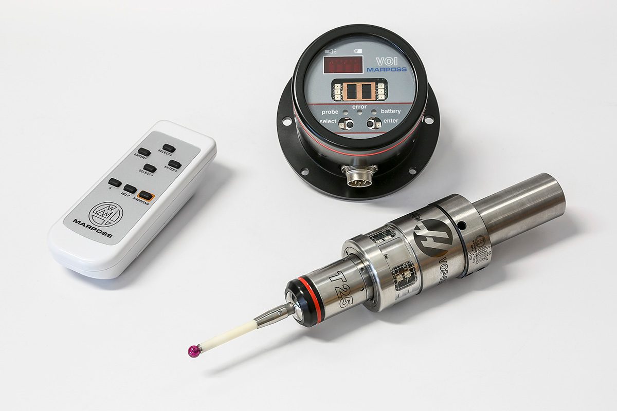

El sistema de palpado intuitivo inalámbrico de Haas  (WIPS-L) es un paquete de palpado completo que incluye sonda montada en torreta e interfaz de máquina óptica, junto con un potente software que guía al operario durante todo el proceso con plantillas intuitivas y fáciles de usar. El sistema WIPS puede emplearse para realizar una primera revisión rápida de las piezas, para obtener información en proceso y para supervisar operaciones de mecanizado sin presencia del operario. También puede utilizarse para actualizar los correctores de las piezas y así dar cuenta del desgaste de las herramientas con el fin de lograr la máxima precisión. Incluye sistema de programación visual de Haas, macros y orientación del husillo. NOTA: Requiere la compra de un portaherramientas ID intercalado doble de 25 mm

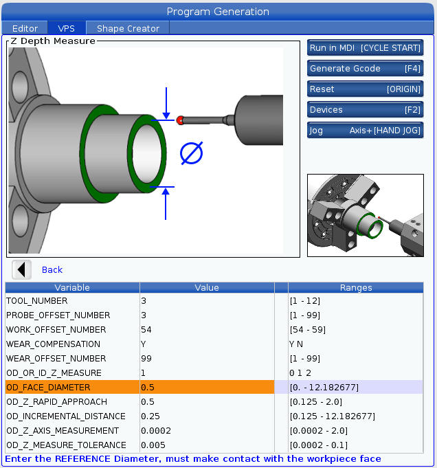

El Sistema de Palpado Intuitivo Inalámbrico de Haas para tornos (WIPS-L, por sus siglas en inglés) incluye el poderoso Sistema de Programación Visual Haas (VPS, por sus siglas en inglés), que utiliza plantillas conversacionales fáciles de seguir para programar operaciones de palpado comunes. Haas sigue expendiendo la biblioteca de plantillas para incluir todas las operaciones comunes que realizan los talleres de trabajo.
Además, el usuario puede personalizar las plantillas, lo que proporciona la flexibilidad de adaptar los ciclos de palpado a las piezas y necesidades de cada cliente.
El WIPS-L es fácil de programar y aprender
El WIPS-L utiliza un sistema de programación conversacional basado en diálogos simples en el control de Haas. El operador/programador simplemente sigue las instrucciones visuales y de texto paso a paso para cada operación de palpado. No se requieren cálculos matemáticos y la programación en el control es rápida y eficaz. El control de Haas generará un programa CNC sin errores basado en las respuestas proporcionadas.
  • Programe rutinas de palpado rápidamente en el control
  • Minimiza los errores en la programación
  • No es necesario contar con conocimientos de código G
  • Instrucciones visuales y de texto paso a paso
  • Plantillas VPS individuales para cada operación de palpado
  • Permite agregar ciclos de palpado a programas preexistentes mediante función de copiado y pegado
  • Compruebe la correcta carga y posicionamiento de la pieza
  • Mida varias características en un único ciclo (usuarios avanzados)
  • Ciclos flexibles para uno o varios palpados por puntos (usuarios avanzados)
  • Compensación de corrector de herramienta durante el funcionamiento (usuarios avanzados)
  • Información en proceso mediante DPRNT (usuarios avanzados)

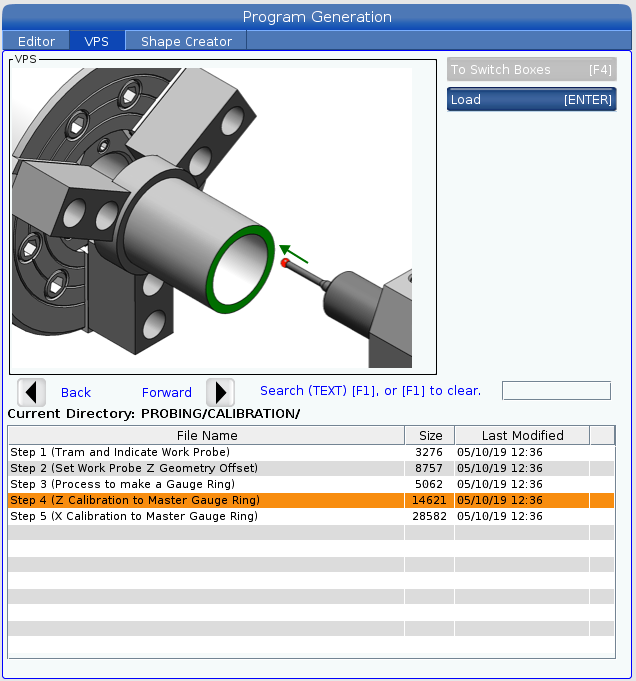

El proceso de calibrado consiste de 5 pasos sencillos, que se explican detalladamente en el control. Los 5 pasos siguen siendo conversacionales, en la medida de lo posible.
  • Paso 1: Cuadrar e indicar palpado de piezas
  • Paso 2: Configurar el corrector geométrico del palpado de piezas Z
  • Paso 3: Realizar un anillo de calibre maestro
  • Paso 4: Calibrado Z del anillo de calibre maestro
  • Paso 5: Calibrado X del anillo de calibre maestro

WIPS incluye:
  • Sonda integrada en torreta inalámbrica (requiere un portaherramientas intercalado de DI de 25 mm)
  • Interfaz óptico de máquina (OMI) para comunicación
  • Sistema de Programa de Pieza Visual (VPS) de Haas
  • Macros definidas por usuario
  • Orientación del husillo
  • Software de programación avanzada del fabricante
  • Todos los cables y hardware de montaje necesarios
