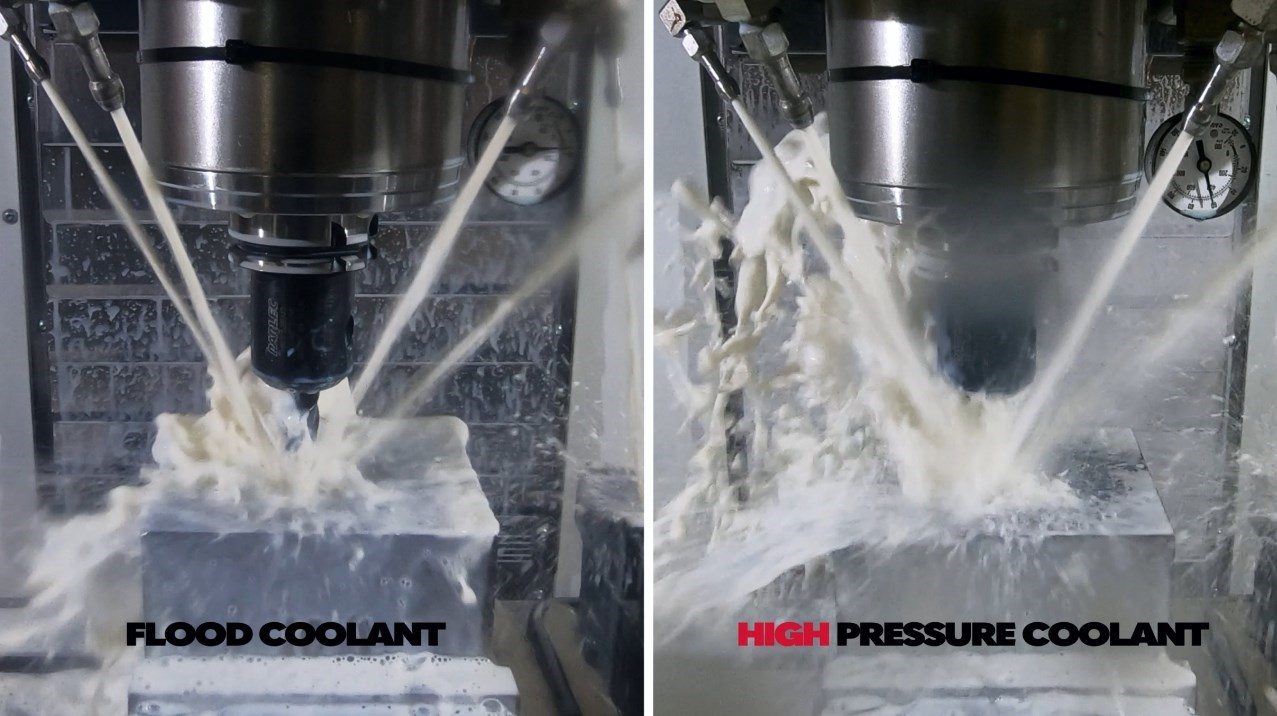

Tekuće rashladno sredstvo visokog pritiska
    SAMO CNY
  • Pumpa zupčanika s fiksnim pomakom osigurava protok do 14 o / min (53 L / min)
  • Osigurava do 60 psi (4 bara) tlaka rashladnog sredstva na glavnom vretenu.
  • Uklanja strugotinu iz dubokih džepova radi sprečavanja prerezivanja
  • Veći mlaz rashladnog sredstva za provrtanje dubokih rupa
  • Smanjuje očvršćivanje materijala i povećava radni vijek alata
  • Čišćenjem strugotina postiže se bolja površinska hrapavost
Uzrok prijevremenog kvara alata broj jedan je ponovno rezanje strugotine. Naša visokotlačna pumpa za dovod dovodi do 45% više rashladnog sredstva u zonu rezanja - pri višem pritisku - za ispiranje strugotine i malih strugotina. Volumenska, rashladna tekućina visokog pritisika isporučuje se kroz naš prsten za rashladno sredstvo s više mlaznica kako bi se maksimizirala učinkovitost.
PAŽNJA: Ovaj je sustav glasniji od standardnog rashladnog sustava, zbog većih tlakova i pogonskog sustava sa zupčanikom. Radi prema očekivanjima.
Napomena: Nije kompatibilno s opcijom pomoćnog filtera rashladnog sredstva (ACF).
