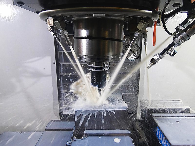

Högtryckssystem för kylmedel
    ENDAST CNY
  • Kugghjulspumpen med fast deplacement ger ett flöde på upp till 53 l/min (14 gpm)
  • Ger tryck upp till 4 bar (60 psi) vid spindeln
  • Rensar spån från djupa fickor för att undvika störningar
  • Högre kylmedelsflöde för djuphålsborrning
  • Minskar härdningstider för arbetsmaterial och ökar verktygslivslängden
  • Producerar bättre ytbehandlingar genom spånrensning
Den vanligaste orsaken till för tidigt utslitna verktyg är omskärning av spån. Vår högprestandapump levererar 45 % mer kylmedel till skärstället, med högre tryck, för att spola bort spån och partiklar. Kylmedel levereras med högt tryck och flöde genom kylmedelsringen med flera munstycken.
Obs! Detta system är mer högljutt än ett standardsystem med kylmedel som flödar, på grund av det högre trycket och drivsystemet med cylindriska kugghjul. Det fungerar som förväntat.
OBS! Ej kompatibelt med tillvalet reservfilter för kylmedel (ACF).
