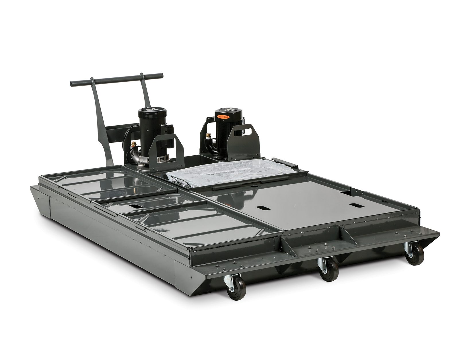

Ovaj postupak pokazuje kako instalirati spremnik rashladno sredstvo od 95 galona.
Ovaj se postupak odnosi na sljedeće servisne komplete:
  • 93-1000353   OPCIJA RASHLADNOG SREDSTVA S PUŽNIM VIJKOM GM-2
  • 93-1000396   OPCIJSKI KOMPLET RASHLADNOG SREDSTVA GM-2 3AX
  • 93-1000397   OPCIJSKI KOMPLET RASHLADNOG SREDSTVA GM-2 5AX
Installation
  Napomena:  Ovaj postupak koristi GM–2 za ilustrativne svrhe. Ovi koraci će se primijeniti na instalacije spremnika 95-galonski spremnik na drugim strojevima.

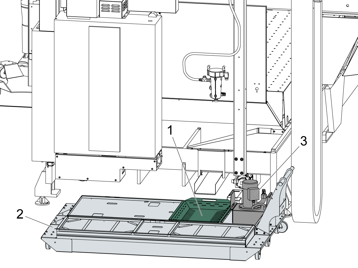

Isključite stroj.
Stavite košaru sita [1] u spremnik rashladnog sredstva [2].
Pomaknite sklop spremnika rashladno sredstvo [2] ispod otvora za ispuštanje na dnu stroj.
NAPOMENA: Provjerite je li košara sita [1] izravno ispod otvora za ispuštanje  kako biste osigurali da rashladno sredstvo teče u spremnik.

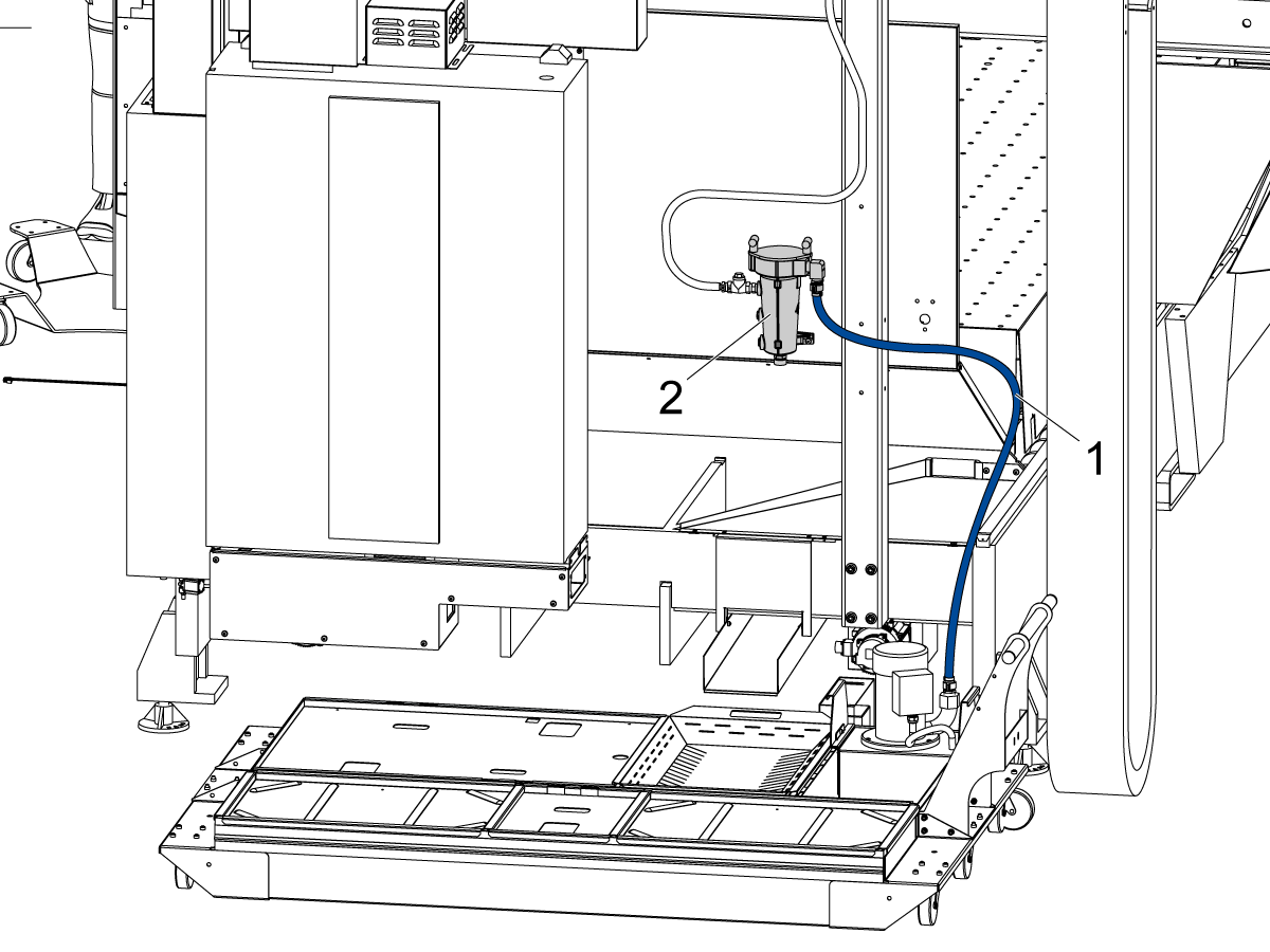

Umetnite sklop pumpa rashladnog sredstva [3] u prazan kut spremnika rashladno sredstvo, blizu ručke.
Spojite crijevo na pumpu rashladnog sredstva [1] na filtar rashladnog sredstva [2].

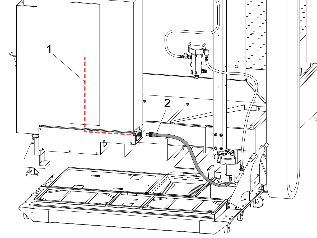

Instalirajte CLNT PMP EXT CBL [1] u upravljački ormarić i usmjerite ga na nosač električnog priključka rashladnog  sredstva.
 Napomena: na strojevima koji ne koriste 93-1000396 treba se instalirati  CLNT PMP EXT CBL.
Spojite kabel za napajanje pumpa rashladnog sredstva [2] na  CLNT PMP EXT CBL.

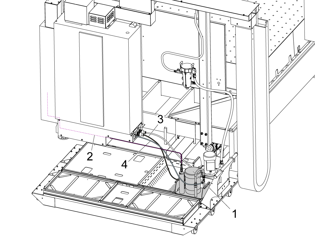

TSC opcija:
Umetnite sklop TSC pumpe [1] u spremnik rashladno sredstvo pored pumpa rashladnog sredstva.
Spojite ljubičasto crijevo zraka iz cilindra sklopa TSC pumpe [2] i provedite u CALM ormarić. Spojite crijevo u selenoid TSC pumpe.
Spojite kabel napajanja TSC pumpe [3] i kabel senzora tlaka TSC-a [4] u konektore stroja.
