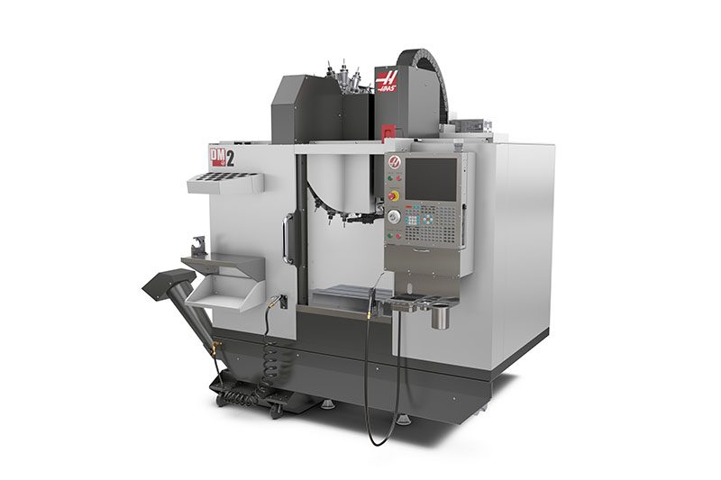

CNC fúró/maró központ 711 x 406 x 394 mm-es járatokkal
A DM-2 egy kisméretű, nagy sebességű megmunkálóközpont, amely megbízható Haas alkatrészekkel és részegységekkel készül. Felépítésében és specifikációjában egyezik a DM-1 géppel, a 203 mm-es X tengelyirányú mozgástartomány és asztalhossz hozzáadásával. A gép üzemben bevált Haas SK-40-es kúpú soros orsója, 18+1 kapacitású szerszámváltója, nagy gyorsulásértékei, gyorsjáratai és a lenyűgözően rövid szerszámváltási idők a DM-2 modellt vonzó, magas termelékenységű megmunkálóközponttá teszik.
A DM-2 lehetővé teszi a műhelyek számára, hogy meglévő 40T-s szerszámozásukat használják, és élvezzék a nagyobb orsó előnyeit, valamint a vékony kialakítású, kompakt helyigény miatt az értékes üzemterület nagyon hatékony kihasználását biztosítja.
  • Hosszabb X tengelyirányú járat és hosszabb asztal mint a DM-1-nél
  • Nagy teljesítményű SK-40-es kúpú soros közvetlen hajtású orsó
  • Nagy termelékenységű megmunkálóközpont kompakt helyigénnyel

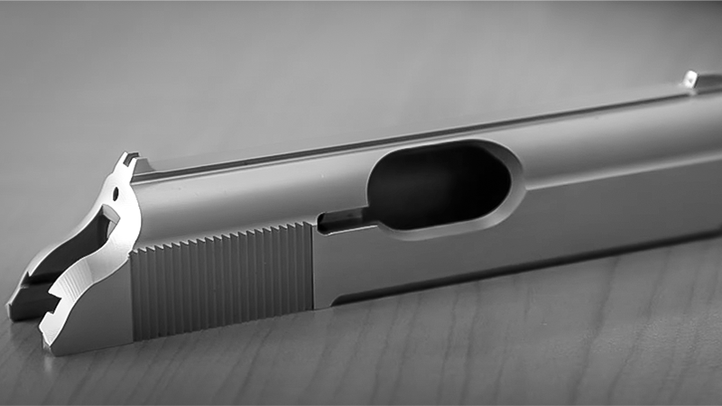

JELENTŐS USA-BELI LŐFEGYVERGYÁRTÓ
"Amikor megvásároltuk a DM-2-seket, úgy gondoltuk, hogy legalább 25% -kal csökkentjük a ciklusidőnket, megnövekedett orsósebességgel és gyorsjáratokkal együtt a régebbi dobozos gépeinkhez képest. De a valóságban a gyorsabb járat és orsósebesség, a csökkent szerszámváltás és forgács közti idő, valamint a vezérlés sebessége és pontossága miatt a ciklusidők átlagosan 60% -kal csökkentek. A gép ismételhetőségével és beállításainkkal csökkent az első darab jóváhagyás megszerzéséhez szükséges idő, ami még nagyobb százalékos nyereséget eredményez az áteresztőképességben. Köszönet a hihetetlen gépért!"
– Egy fő délkeleti lőfegyvergyártó
