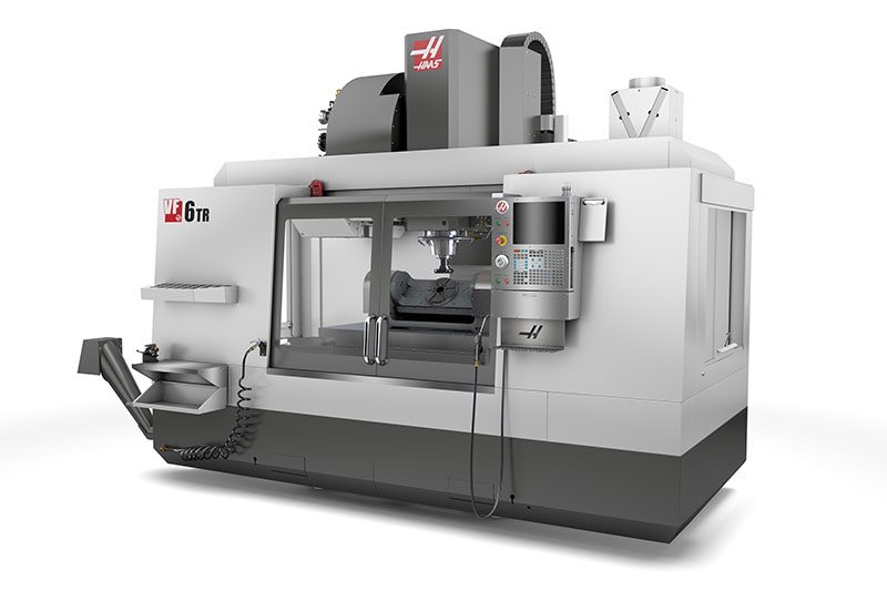

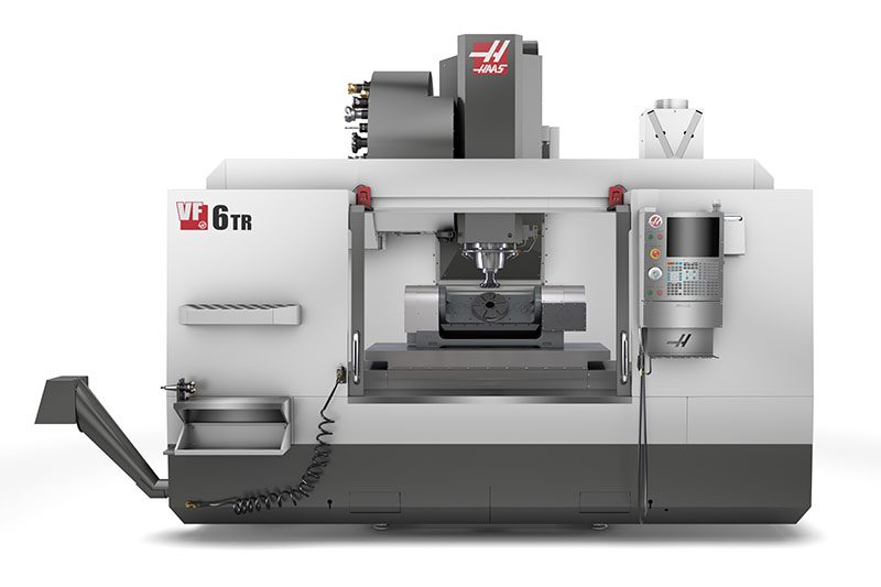

Forgócsapos CNC függőleges maró 1626 x 813 x 762 mm-es járatokkal
A VF-6/50TR egy sokoldalú, 5 tengelyes megmunkáló központ, amely a népszerű VF-6/50 VMC platformon alapul. Teljesen egyidejű öttengelyes mozgást biztosít, illetve a munkadarabot szinte bármilyen szögben pozicionálhatja a megmunkáláshoz. A rugalmasság kedvéért a forgócsap közvetlenül a gép szabványos T-horony asztalára van felszerelve, és könnyen eltávolítható, ha a feladatok csak 3 tengelyes megmunkálást igényelnek.
  • Teljes 5 tengelyes kontúrozási képesség
  • SK-50 kúposságú orsó 2-sebességes hajtóművel
  • Ideális keményebb anyagokhoz és nagyobb átmérőjű forgácsszerszámokhoz
  • Nagysebességű megmunkáló szoftver tartozékként

    Mozgástartomány S.A.E METRIC
    X tengely 64.00 in 1626 mm
    Y tengely 32.00 in 813 mm
    Z tengely 30.00 in 762 mm
    A tengely – dőlés ± 120 ° ± 120 °
    B-tengely irányú forgás 360 ° 360 °
    Orsóorrtól szorítófelületig (~ max.) 20.0 in 508 mm
    Orsóorrtól az asztalig (~ max.) 35.0 in 889 mm
    Orsóorr és szorítófelület között (~ min.) 10.0- in 254- mm
    Orsóorrtól az asztalig (~ min.) 5.0 in 127 mm

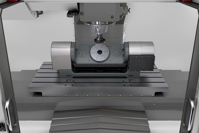

    Trunnion S.A.E METRIC
    Szorítófelület átmérője 12.20 in 310 mm
    Szorítófelületen lévő max. súly 500 lb 226.8 kg
    Munkadarab max. kinyúlása (csökken, ha a döntési szög ± 90°-nál nagyobb) 31 in 787 mm
    T-horony szélessége 0.625 in 16 mm
    Alapértelmezett T-hornyok száma 6 6
    Gyorsjáratok – A 50 °/sec 50 °/sec
    Gyorsjáratok – B 50 °/sec 50 °/sec
    Max. forgácsolás A 33 °/sec 33 °/sec
    Max. forgácsolás B 33 °/sec 33 °/sec
    Spindle S.A.E METRIC
    Max. teljesítmény 30.0 hp 22.4 kW
    Max. sebesség 7500 rpm 7500 rpm
    Max. nyomaték 340.0 ft-lbf @ 700 rpm 460.0 Nm @ 700 rpm
    Meghajtórendszer 2-Speed Gearbox 2-Speed Gearbox
    Kúpos CT or BT 50 CT or BT 50
    Asztal S.A.E METRIC
    Hossz 64.0 in 1626 mm
    Szélesség 28.0 in 711 mm
    T-horony szélessége 0.626 in to 0.630 in 15.90 mm to 16.00 mm
    T-horony tengelytáv 4.92 in 125 mm
    Alapértelmezett T-hornyok száma 5 5
    Max. súly az asztalon (egyenletesen elosztva) 4000 lb 1814 kg
    Feedrates S.A.E METRIC
    Max. forgácsolás 500 ipm 12.7 m/min
    Gyorsjárat – X 600 ipm 15.2 m/min
    Gyorsjáratok - Y 600 ipm 15.2 m/min
    Gyorsjárat – Z 600 ipm 15.2 m/min
    Axis Motors S.A.E METRIC
    Max. tolóerő X 3400 lbf 15124 N
    Max. tolóerő Y 4100 lbf 18238 N
    Max. erő a Z tengely irányában 5600 lbf 24910 N

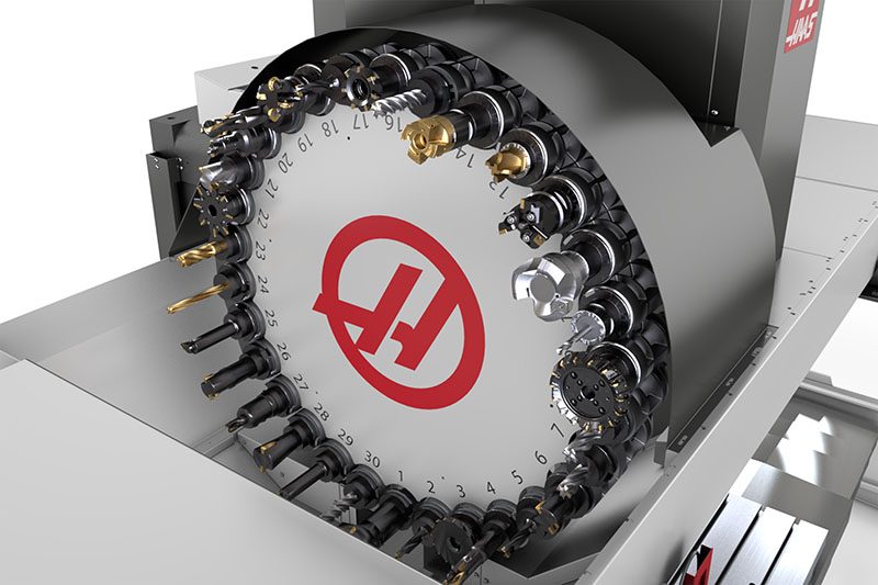

    Tool Changer S.A.E METRIC
    Típus SMTC SMTC
    Kapacitás 30+1 30+1
    Max Tool Diameter (full)** 4.0 in 102 mm
    Max Tool Diameter, Large (adjacent empty)** 10.0 in 254 mm
    Max. szerszámhossz (mérési vonaltól) 16.00 in 406 mm
    Max. szerszámtömeg 30.0 lb 13.6 kg
    Szerszámcsere (átl) 4.20 s 4.20 s
    Forgácsolások között (átl.) 6.30 s 6.30 s
    Általános S.A.E METRIC
    Hűtőközeg-kapacitás 95 gal 360 L
    Air Requirements S.A.E METRIC
    Belső légtömlő 3/8 in 3/8 in
    Csatoló (levegő) 3/8 in 3/8 in
    Min. légnyomás 80 psi 5.5 bar
    Orsófordulatszám 7500 rpm 7500 rpm
    Orsóteljesítmény 30.0 hp 22.4 kW
    Bemeneti AC feszültség (háromfázisú) – alacsony 220 VAC 220 VAC
    Teljes terhelés áramerőssége (háromfázisú) – alacsony 70 A 70 A
    Belföldi raklap 195.0 in x 102.0 in x 136.0 in 496 cm x 260 cm x 346 cm
    Exportláda 195.0 in x 105.5 in x 141.5 in 496 cm x 268 cm x 359 cm
    Tömeg 26460 lb 12003.0 kg
    Belföldi raklap EC Opcióval 195 in x 102 in x 139 in 496 cm x 260 cm x 353 cm
    Export csomagolás EC Opcióval 195 in x 106 in x 144 in 496 cm x 268 cm x 366 cm
    Súly EC Opcióval 26800 lb 12157 kg
    MEGJEGYZÉS: Valamennyi felsorolt műszaki specifikáció a szabványos gépre vonatkozik. Az opcionális berendezésekkel módosulhatnak a gépek műszaki adatai.
    *A Haas megmunkálógépek 220 V AC (200–240 V AC) feszültségű üzemre vannak kialakítva. Opcionális belső nagyfeszültségű transzformátor (380 - 480 VAC) minden modellnél elérhető, kivéve az asztali gépeknél, a CL-1-nél, a CM-1-nél és az SR sorozatú felsőmaróknál. Ez az opcionális magas feszültségű belső transzformátor nem terepen telepített; a géppel együtt kell megrendelni.
    Az Európába és az Egyesült Királyságba szánt Haas gépek belső nagyfeszültségű, nem szigetelt transzformátorral vannak konfigurálva, hogy 400 V AC-n működjenek, kivéve az asztali gépeket, a CL-1, CM-1 és SR sorozatú lapmarókat.
    **Az opcionális szerszámváltók maximális mérete eltérhet a szabványos szerszámváltóétól. Az extra nagy szerszámokhoz két szomszédos zseb szükséges a szerszámok között. Kattintson ide a szerszámbefogó műszaki adataiért.
    FIGYELEM! Az opcionális nagy teljesítményű orsóknak nagyobb lehet az áramellátás-szükségletük, mint a hagyományos orsónak. Ha azonban az orsó teljesítménye (kW) nem változik, akkor a teljesítményigény változatlan marad. Ellenőrizze a szükséges áramellátást, mielőtt odavezetné az áramot a géphez.
