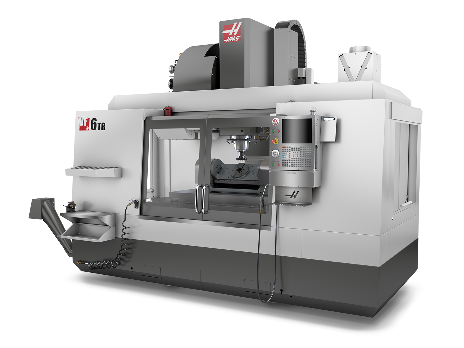

Frezarka CNC uchylno-obrotowy o zakresie ruchów 1626 x 813 x 762 mm
VF-6/50TR to wszechstronne 5-osiowe centrum obróbcze oparte na popularnej platformie VMC VF-6/50. Zapewnia pełny jednoczesny ruch pięciu osi lub pozycjonowanie obrabianego przedmiotu pod niemal dowolnym kątem. W celu zwiększenia elastyczności bęben o osi poziomej jest montowany bezpośrednio do standardowego stołu z rowkiem teowym T maszyny. Gdy zadanie wymaga tylko obróbki 3-osiowej, można go łatwo usunąć.
  • Możliwość pełnego konturowania w 5 osiach
  • Wrzeciono ze stożkiem 50 z przekładnią 2-biegową
  • Idealny do twardszych materiałów i narzędzi tnących o większej średnicy
  • Zawiera oprogramowanie od obróbki szybkiej

Wyposażenie standardowe
  • Wrzeciono 7500 rpm
  • Boczny magazyn narzędzi 30+1, stożek 50
  • System bezprzewodowego pomiaru sondą (WIPS, Wireless Intuitive Probing System)
  • Programowalna dysza chłodziwa
  • Przenośnik śrubowy wiórów
  • Okienny nadmuch powietrza
  • Zbiornik chłodziwa o pojemności 95 galonów
  • Zestaw filtra korytka na wióry
  • Wielostopniowa pompa chłodziwa
  • Panel sterowania z monitorem panoramicznym
  • Duży pilot zdalnego sterowania z wyświetlaczem dotykowym
  • Interfejs Ethernet
  • Połączenie Wi-Fi z systemem Haas Control
  • Chłodnica szafy sterowania CNC
  • Ochrona przeciwprzepięciowa
  • Moduł wczesnego wykrywania awarii zasilania
  • Zaawansowane zarządzanie narzędziami
  • Kod M wyświetlacza multimedialnego; M130
  • HaasConnect: Zdalny monitoring
  • HaasDrop
  • Obróbka szybka
  • Dynamiczne korekcje robocze oraz sterowanie punktami środkowymi narzędzi
  • Gwintowanie na sztywno
  • Standardowa pamięć programowa 1 GB
  • Obrotowa podpora kabli
  • Prowadnice ze stali nierdzewnej
  • Stojak do ładowania telefonu

Zakresy ruchu S.A.E METRIC
Oś X 64.00 in 1626 mm
Oś Y 32.00 in 813 mm
Oś Z 30.00 in 762 mm
Nachylenie osi A ± 120 ° ± 120 °
Oś B – obrót 360 ° 360 °
Od końcówki wrzeciona do płyty (~ maks.) 20.0 in 508 mm
Od końca wrzeciona do stołu (~ maks.) 35.0 in 889 mm
Od końcówki wrzeciona do płyty (~ min.) 10.0- in 254- mm
Końcówka wrzeciona do stołu do stołu (~ min.) 5.0 in 127 mm
Trunnion S.A.E METRIC
Średnica płyty mocującej 12.20 in 310 mm
Maks. obciążenie płyty 500 lb 226.8 kg
Maks. wychylenie części (obniżone przy kątach pochylenia > ± 90°) 31 in 787 mm
Szerokość rowków teowych 0.625 in 16 mm
Liczba standardowych stołów z rowkami teowymi 6 6
Szybkość dobiegów na A 50 °/sec 50 °/sec
Szybkość dobiegów na B 50 °/sec 50 °/sec
Maks. cięcie A 33 °/sec 33 °/sec
Maks. cięcie B 33 °/sec 33 °/sec
Spindle S.A.E METRIC
Moc maks. 30.0 hp 22.4 kW
Maks. prędkość 7500 rpm 7500 rpm
Maks. moment obrotowy 340.0 ft-lbf @ 700 rpm 460.0 Nm @ 700 rpm
Rodzaj napędu 2-Speed Gearbox 2-Speed Gearbox
Stożek CT or BT 50 CT or BT 50
Stół S.A.E METRIC
Długość 64.0 in 1626 mm
Szerokość 28.0 in 711 mm
Szerokość rowków teowych 0.626 in to 0.630 in 15.90 mm to 16.00 mm
Odległość od środka rowków teowych 4.92 in 125 mm
Liczba standardowych stołów z rowkami teowymi 5 5
Maks. obciążenie stołu (równomiernie rozłożone) 4000 lb 1814 kg
Feedrates S.A.E METRIC
Maks. cięcie 500 ipm 12.7 m/min
Szybkość dobiegów na X 600 ipm 15.2 m/min
Szybkość dobiegów na Y 600 ipm 15.2 m/min
Szybkość dobiegów na Z 600 ipm 15.2 m/min
Axis Motors S.A.E METRIC
Maks. napór X 3400 lbf 15124 N
Maks. napór Y 4100 lbf 18238 N
Maks. napór Z 5600 lbf 24910 N
Tool Changer S.A.E METRIC
Typ SMTC SMTC
Pojemność 30+1 30+1
Maks. średnica narzędzia (pełne sąsiednie gniazdo) 4.0 in 102 mm
Maks. średnica narzędzia (puste sąsiednie gniazdo) 10.0 in 254 mm
Maks. długość narzędzia (od linii nitowania) 16 in 406 mm
Maks. masa narzędzia 30.0 lb 13.6 kg
Czas wymiany narzędzia (śr.) 4.20 s 4.20 s
Czas wymiany narzędzia wiór-wiór (średni) 6.30 s 6.30 s
Ogólne dane S.A.E METRIC
Pojemność chłodziwa 95 gal 360 L
Air Requirements S.A.E METRIC
Wewnętrzny wąż pneumatyczny 3/8 in 3/8 in
Sprzęgło (powietrze) 3/8 in 3/8 in
Min. ciśnienie powietrza 80 psi 5.5 bar
Prędkość wrzeciona 7500 rpm 7500 rpm
Moc wrzeciona 30.0 hp 22.4 kW
Napięcie wejściowa AC (3 fazy) – niskie 220 VAC 220 VAC
Ampery przy pełnym obciążeniu (3 fazy) – niskie 70 A 70 A
Paleta krajowa 195.0 in x 102.0 in x 136.0 in 496 cm x 260 cm x 346 cm
Skrzynka eksportowa 195.0 in x 105.5 in x 141.5 in 496 cm x 268 cm x 359 cm
Waga 26460 lb 12003.0 kg
Paleta krajowa z opcją EC 195 in x 102 in x 139 in 496 cm x 260 cm x 353 cm
Skrzynka eksportowa z opcją EC 195 in x 106 in x 144 in 496 cm x 268 cm x 366 cm
Waga z opcją EC 26800 lb 12157 kg
