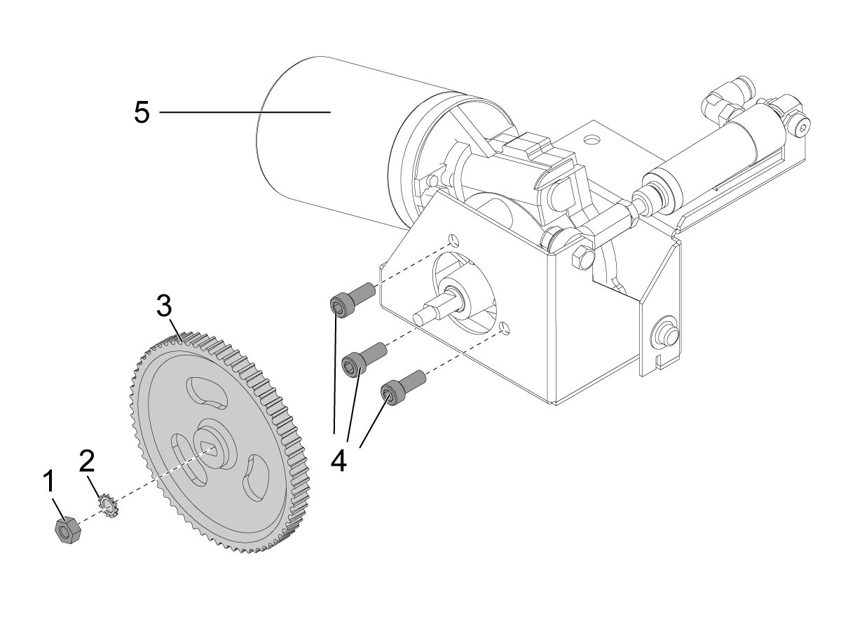

Ez az eljárás bemutatja a VMC-n vagy CNC esztergán lévő DC automatikus ajtó motor cseréjét.
Gépigény:
  • Szoftverváltozat  100.20.000.1200 vagy újabb
  • I/O PCB 34-3490B vagy újabb
  • AD PCB 34-3096, 34-3096A 1.42-es vagy újabb Firmware verzióval
  • 4.09-es vagy újabb  verziójú I/O firmware
  • 2.06-os vagy újabb  verziójú TC firmware
Ez az eljárás a következő készletekre vonatkozik:
  • 93-3414: AUTOMATA AJTÓ MOTOR 55RPM
Replacement

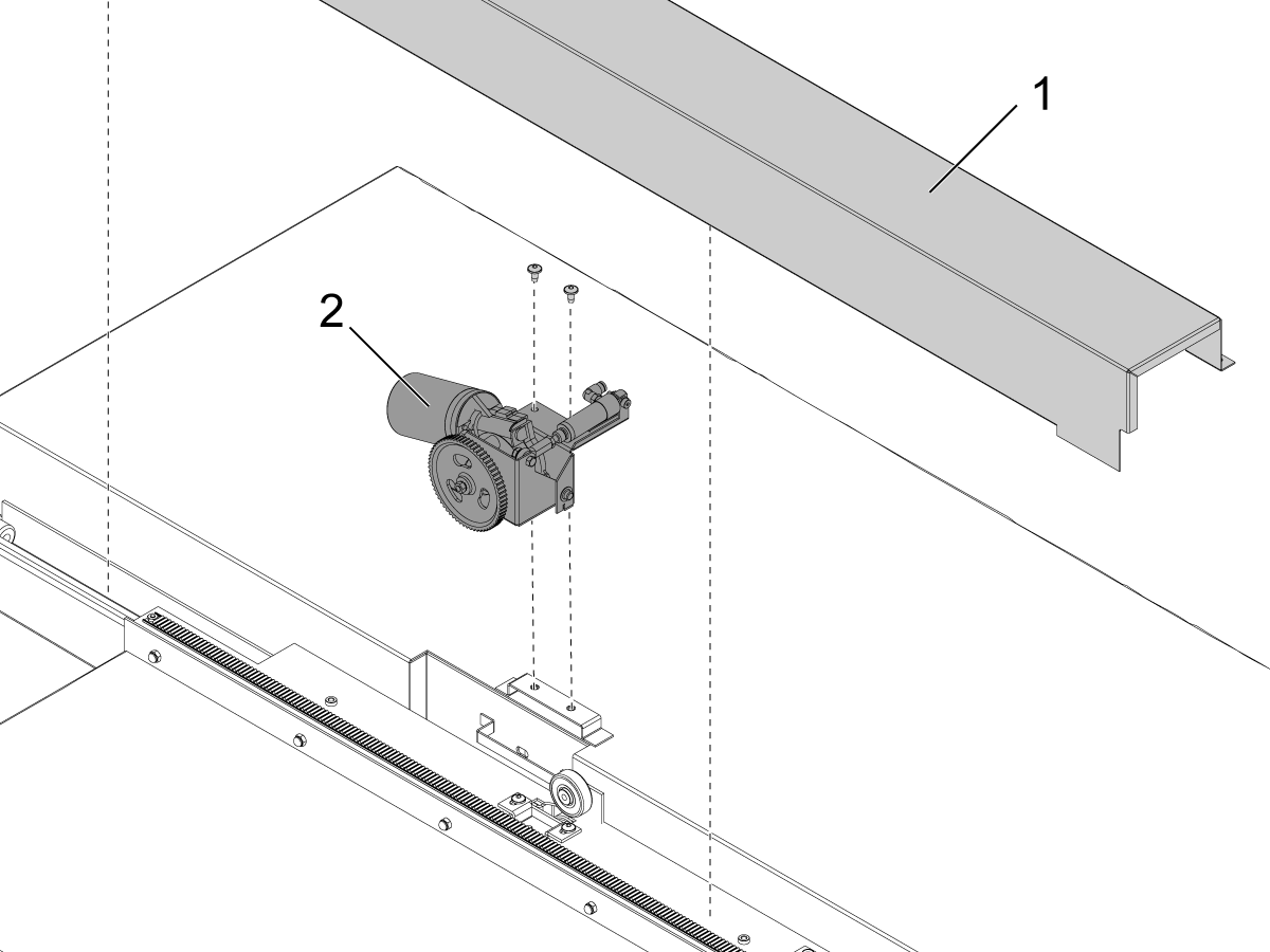

Kapcsolja be a gépet.
Távolítsa el az automatikus ajtó motorfedelét.
Válassza le a légvezetéket és a tápkábelt a motor szerelvényéről.
Távolítsa el az automatikus ajtó motorszerelvényt.
Távolítsa el az anyát [1], és a rögzítő alátétet [2].
Húzza ki a szíjtárcsát a motor tengelyéből.
Távolítsa el a három aljzatfej sapkacsavarokat [4].
Távolítsa el a régi motort [5], és telepítse az újat.
 Megjegyzés:  A 2019. szeptember 16-át megelőzően gyártott gépeken tegyen fel rögzítőkapcsokat a szíjra DC automatikus ajtó síncsere eljáráshoz.
