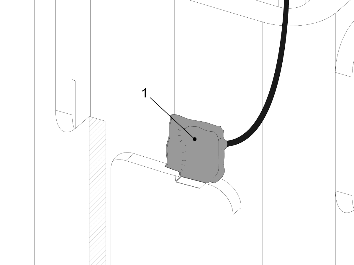

A termikus növekedés érzékelője közvetlenül az orsófej öntvényéhez csatlakozik. Az öntvényhez való hozzáféréshez ki kell venni a hűtőközeg gombját [1] és az orsófej burkolatát [2 és 3].
Távolítsa el a Peel & Seal tapaszokat [1 és 2]
Szerelje fel a termikus növekedési érzékelőt az öntvényre a jelzett tájolásban
Keresse meg a kisebb Peel and Seal tapaszt (4" X 4")  és a vinilhab ragasztószalagot a szervizkészletben.
Helyezzen vinilhab ragasztószalagot a Peel and Seal tapasz ragacsos oldalának közepére.
Hagyjon körülbelül 1" kilátszó, ragacsos, Peal és Seal foltot a vinil habszalag körül.
Ez az orsófej öntvényének belsejéből származó nézet.
Helyezze fel a kisebb Peel & Seal tapaszt a szigetelő vinilhab ragasztószalaggal az öntvény belsejében található felszerelt érzékelőre [1].
A tapasz egyetlen része sem érhet hozzá az öntvény elülső felületéhez.
A vinilhab ragasztószalagnak az érzékelő és a tapasz között kell lennie.

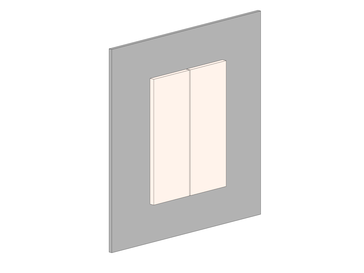

Helyezzen fel csere Peel & Seal tapaszokat az ábrán látható nyílásokra.

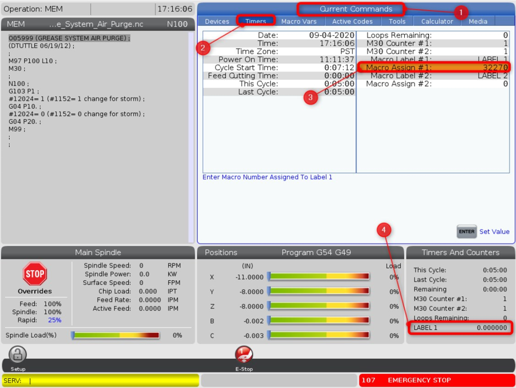

Helyezze fel a szervizkészletben található javítócsomagot, és töltse fel az aktuális konfigurációs fájlokat, majd ellenőrizze az Aktuális parancsok, majd az Időzítők menüpontban, és győződjön meg arról, hogy az "1. makrócímke"1,0" értéket mutat, és az "1. makró hozzárendelés" pedig "32270-et.

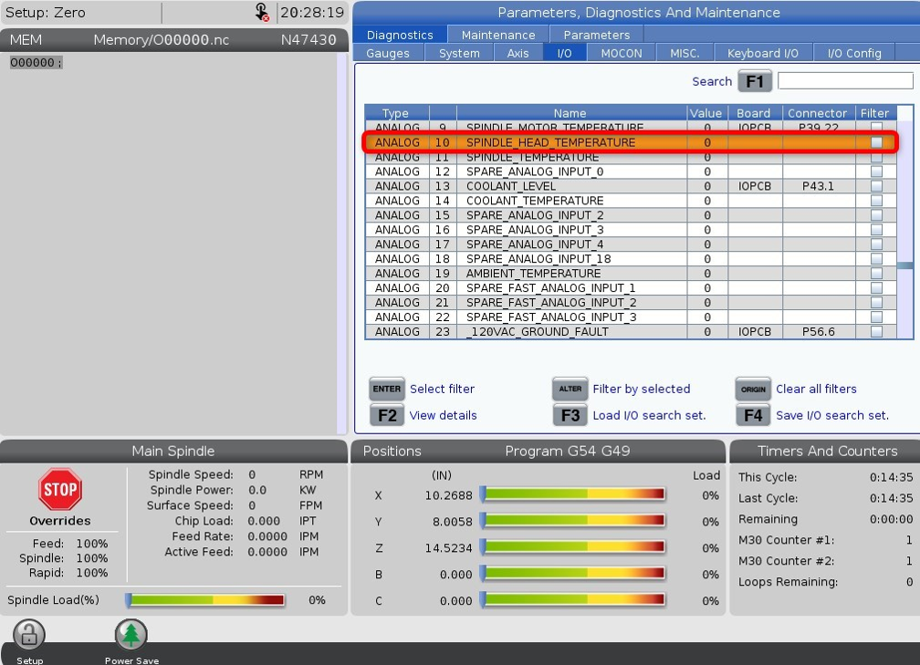

Végül nézze meg az I/O oldalt a 10. A-bemenethez. Az értéknek 350 és 800 között kell lennie.
  •    Ha = 0 és 100 között van, ellenőrizze a csatlakozásokat, ellenőrizze a dugaszt, és ellenőrizze, hogy a firmware a gép I/O kártyájának legfrissebb verziója-e.
