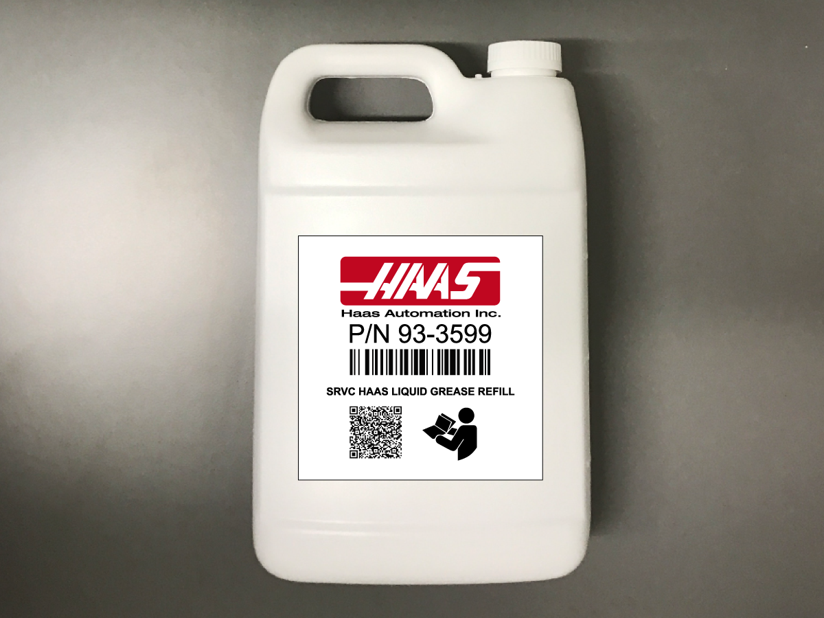

Ez a szervizkészlet és dokumentum bemutatja, hogyan kell utántölteni a BMT sebességváltót, illetve az ACME szegnyeregtartályt Haas folyékony zsírral.
  • 93-3599 HAAS FOLYÉKONY ZSÍR UTÁNTÖLTŐ KÉSZLET 1 GALLONOS
