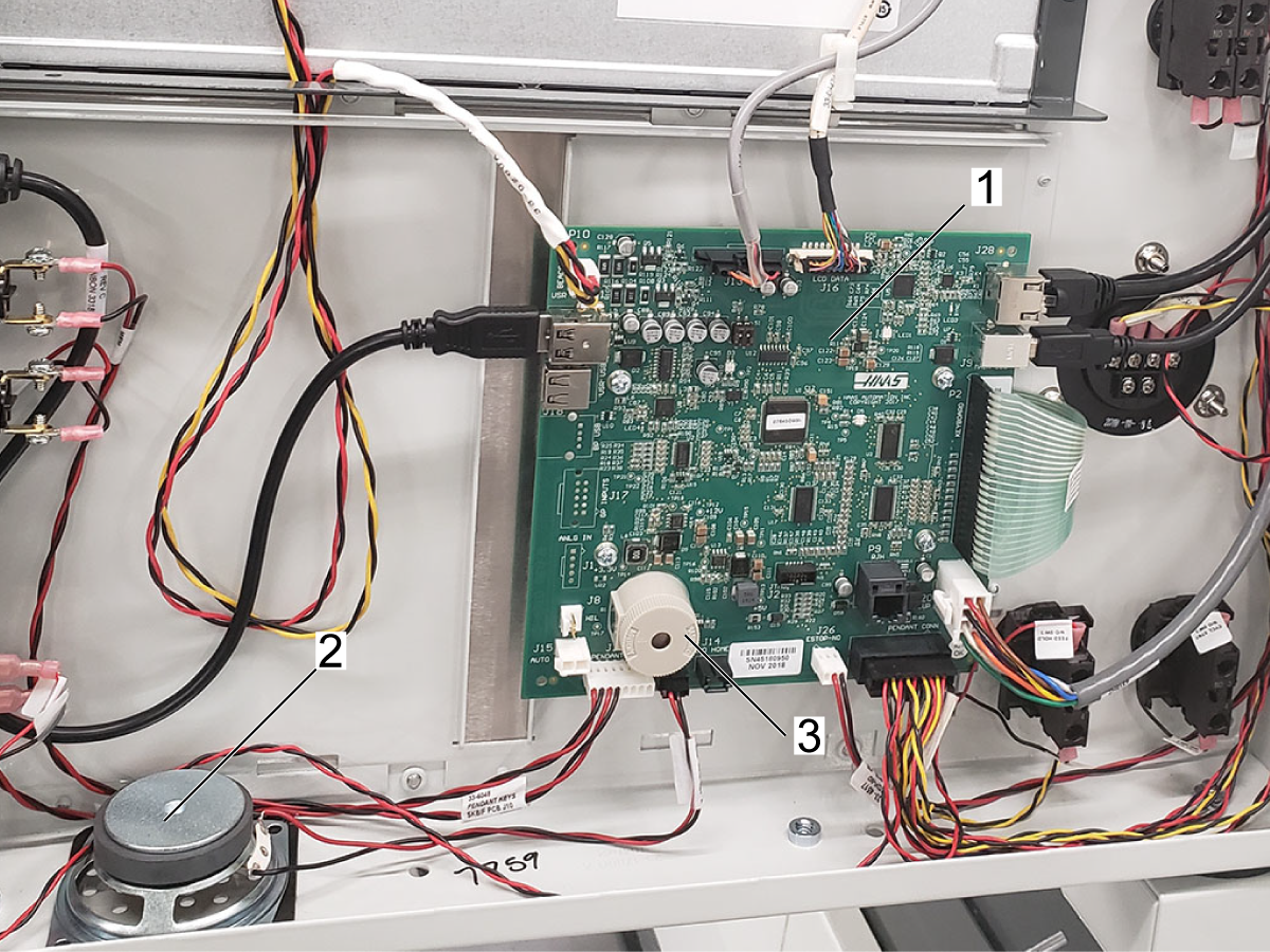

Észrevettük, hogy a hangszórók [2] (cikkszám: 32-1205) visszakerülnek a gyárba az alacsony hangerejük vagy a nem hallható hangerejük miatt.
Az SKBIF PCB-n [1] a 34-4510 cikkszámú csipogó [3] a PCB-be van integrálva.  Ha bármilyen probléma adódik a jelzőhanggal [3], akkor az SKBIF PCB [1] hibaelhárítását  szeretné elvégezni.   Ne cserélje ki a hangszórót hangjelzéssel kapcsolatos problémák miatt, mert a hangszórót videófájlok lejátszásakor használja.  Lásd: SKBIF / LCD monitor - NGC - Hibaelhárítási útmutató.
