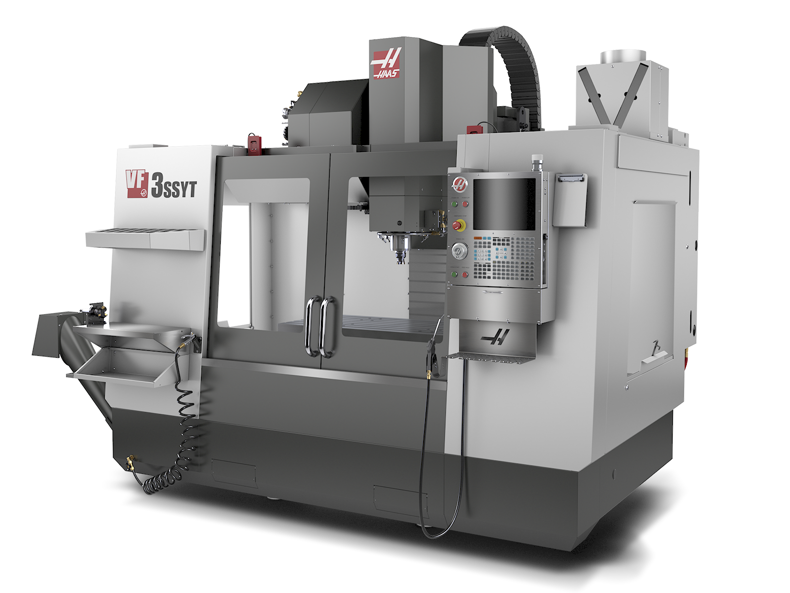

VF-3SSYT
  1. Fresadoras verticales
  2. Serie VF
  3. VF-3SSYT
VF-3SSYT
    CNY ONLY
For the best pricing in your area, contact your local Haas Factory Outlet.
Fresadora vertical CNC ultrarrápida con recorridos de 1016 x 660 x 635 mm
Los centros de maquinado vertical ultrarrápidos de alto rendimiento Haas ofrecen los husillos de alta velocidad, los avances rápidos y el cambio rápido de herramientas necesarios para la producción de gran volumen y los tiempos de ciclo más cortos. Cada máquina SS incorpora un accionamiento de husillo con acoplamiento directo a 12 000 rpm, un cambiador de herramientas de montaje lateral ultrarrápido y avances rápidos de alta velocidad en todos los ejes.
La VF-3SSYT ofrece más recorrido del eje Y que la VF-3SS estándar.
  • Recorrido del eje Y ampliado
  • Husillo de alta velocidad
  • avances rápidos
  • Cambiador de herramientas de montaje lateral ultrarrápido

Travels S.A.E METRIC
X Axis 40.00 in 1016 mm
Y Axis 26.00 in 660 mm
Z Axis 25.00 in 635 mm
Spindle Nose to Table (~ max) 29.2 in 742 mm
Spindle Nose to Table (~ min) 4.2 in 107 mm
Spindle S.A.E METRIC
Max Rating 30.0 hp 22.4 kW
Max Speed 12000 rpm 12000 rpm
Max Torque 90.0 ft-lbf @ 2000 rpm 122.0 Nm @ 2000 rpm
Drive System Inline Direct-Drive Inline Direct-Drive
Taper CT40 | BT40 | HSK-A63 CT40 | BT40 | HSK-A63
Bearing Lubrication Air / Oil Injection Air / Oil Injection
Cooling Liquid Cooled Liquid Cooled
Table S.A.E METRIC
Length 54.0 in 1372 mm
Width 24.0 in 610 mm
T-Slot Width 0.626 in to 0.630 in 15.90 mm to 16.00 mm
T-Slot Center Distance 3.15 in 80 mm
Number of Std T-Slots 7 7
Max Weight on Table (evenly distributed) 1750 lb 794 kg
Feedrates S.A.E METRIC
Max Cutting 833 ipm 21.2 m/min
Rapids on X 1400 ipm 35.6 m/min
Rapids on Y 1400 ipm 35.6 m/min
Rapids on Z 1400 ipm 35.6 m/min
Axis Motors S.A.E METRIC
Max Thrust X 3085 lbf 13723 N
Max Thrust Y 3085 lbf 13723 N
Max Thrust Z 3923 lbf 17450 N
Tool Changer S.A.E METRIC
Type SMTC SMTC
Capacity 30+1 30+1
Max Tool Length (from gage line) 13.00 in 330 mm
Max Tool Weight 12.0 lb 5.4 kg
Tool-to-Tool (avg) 1.80 s 1.80 s
Chip-to-Chip (avg) 2.40 s 2.40 s
General S.A.E METRIC
Coolant Capacity 55 gal 208 L
Air Requirements S.A.E METRIC
Inline Air Hose 3/8 in 3/8 in
Coupler (Air) 3/8 in 3/8 in
Spindle Speed 12000 rpm 12000 rpm
Spindle Power 30.0 hp 22.4 kW
Full Load Amps (3 Phase) - Low 70 A 70 A
Domestic Pallet 156.0 in x 102.0 in x 109.0 in 397 cm x 260 cm x 277 cm
Export Pallet 164.0 in x 91.5 in x 101.0 in 417 cm x 233 cm x 257 cm
Weight 15000 lb 6804.0 kg
Domestic Pallet w/50+1 SMTC 156 in x 102 in x 127 in 397 cm x 260 cm x 323 cm
Export Pallet w/50+1 SMTC 164 in x 92 in x 101 in 417 cm x 233 cm x 257 cm
Weight w/50+1 SMTC 16500 lb 7485 kg
Domestic Pallet w/70+1 SMTC 156.0 in x 102.0 in x 134.5 in 396 cm x 259 cm x 342 cm
Weight w/70+1 SMTC 13,200 lb 5,987.0 kg
