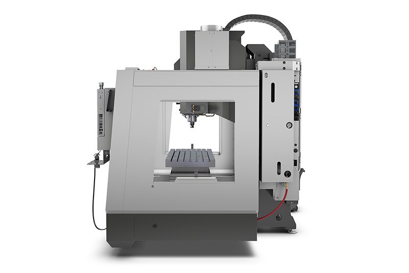

VF-3SSYT
  1. Vertikalni rezkarji
  2. v nizu
  3. VF-3SSYT
VF-3SSYT
    SAMO CNY
Trenutno ni na voljo v vaši regiji
Za najboljše cene na svojem območju se obrnite na lokalno tovarniško izpostavo Haas.
Vertikalni CNC-rezkar Super-Speed s hodi 1.016 x 660 x 635 mm
Haasovi visokozmogljivi vertikalni obdelovalni centri Super-Speed zagotavljajo velike hitrosti vretena, hitre hode in hitre menjave orodij, potrebne za proizvodnjo velikega obsega in krajše čase cikla. Vsak stroj SS ima 12.000 rpm, inline vreteno z direktnim pogonom, izjemno hiter stranski menjalec orodja in zelo hitre hode na vseh oseh.
VF-3SSYT ponuja večji hod Y-osi kot naš standardni VF-3SS.
  • Podaljšani hod Y-osi
  • Visoko hitrostno vreteno
  • Hitri hodi
  • Izjemno hiter stranski menjalec orodja
See Available Stock

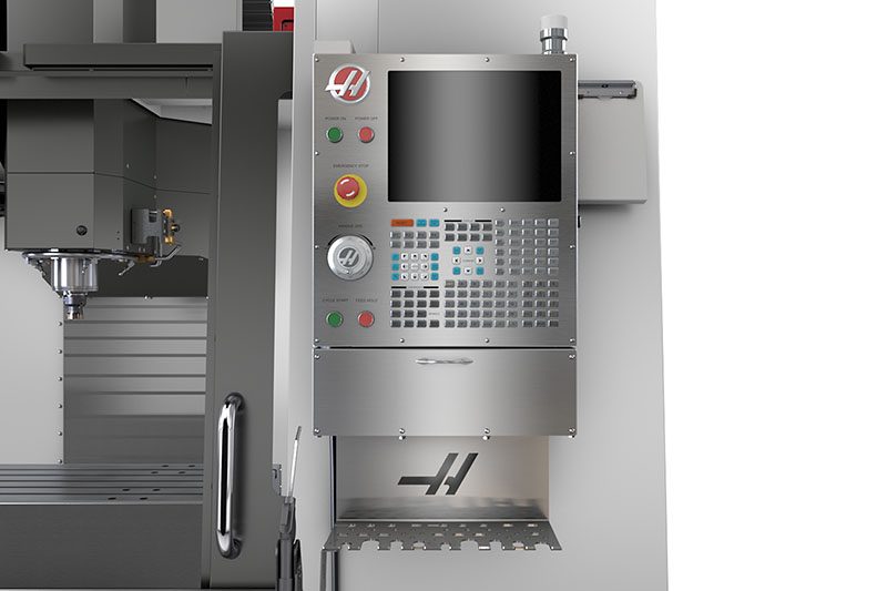

Krmilje Haas
  • Širok nadzorni zaslon
  • Vmesnik Ethernet
  • WiFi povezava za krmilje Haas
  • Zaščita pred napetostnim sunkom
  • Sistem zgodnjega zaznavanja prekinitve napajanja
  • Napredno upravljanje orodij
  • M-koda za prikaz medijskih vsebin; M130
  • HaasConnect: Oddaljen nadzor
  • Safe Run
  • HaasDrop
  • Togo vrezovanje navojev
  • Standarden programski spomin, 1 GB
  • ECO način

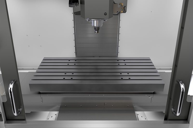

Tabela S.A.E METRIC
Dolžina 54.0 in 1372 mm
Širina 24.0 in 610 mm
Širina T-utora 0.626 in to 0.630 in 15.90 mm to 16.00 mm
Razdalja med T-utori 3.15 in 80 mm
Število standardnih T-utorov 7 7
Maks. dolžina na mizi (enakomerno porazdeljeno) 1750 lb 794 kg
