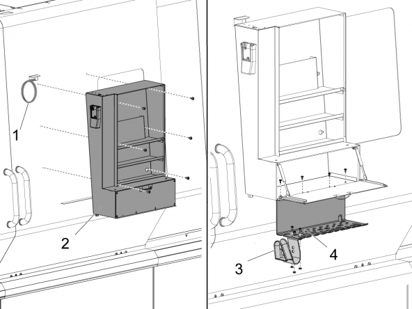

Coloque el gabiente de almacenamiento [2] en la puerta derecha.
Empuje los cables colgantes [1] hacia el lado izquierdo del gabinete.
Fije la funda de la pistola neumática [2] al portaherramientas [3].
Coloque el portaherramientas en el gabiente.

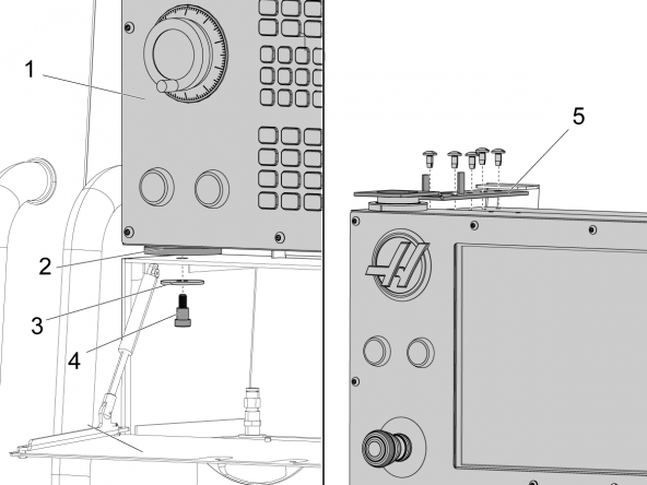

Coloque el espaciador colgante [2] en el gabiente de almacenamiento.
Coloque el colgante [1] en el espaciador.
Coloque el tornillo de hombro [4] en la rondana [3].
Fije el tornillo al colgante.
Instale el soporte giratorio [5] en la parte superior del colgante.

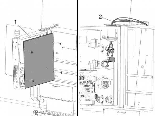

Retire el panel trasero del colgante [1].
Desenrolle los cables.
Empuje los cables [2] hacia el interior del colgante.
Ajuste el interruptor del circuito principal a la posición OFF .
Etiquete y asegure el interruptor del circuito principal.
Precaución: Cuando toque componentes electrónicos, utilice una correa de descarga electrostática.
Conecte los cables:
  • Cable USB [1] a J23
  • Cable de datos de vídeo LVDS [2] a J6
  • Cable protocolo Ethernet [3] a J18
  • Cable de alimentación [4] a J20

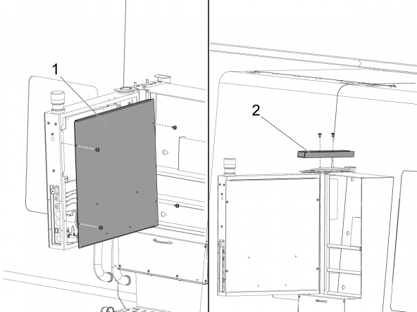

Fije la cubierta trasera [1] al colgante.
Coloque la cubierta [2] para el giratorio colgante.
