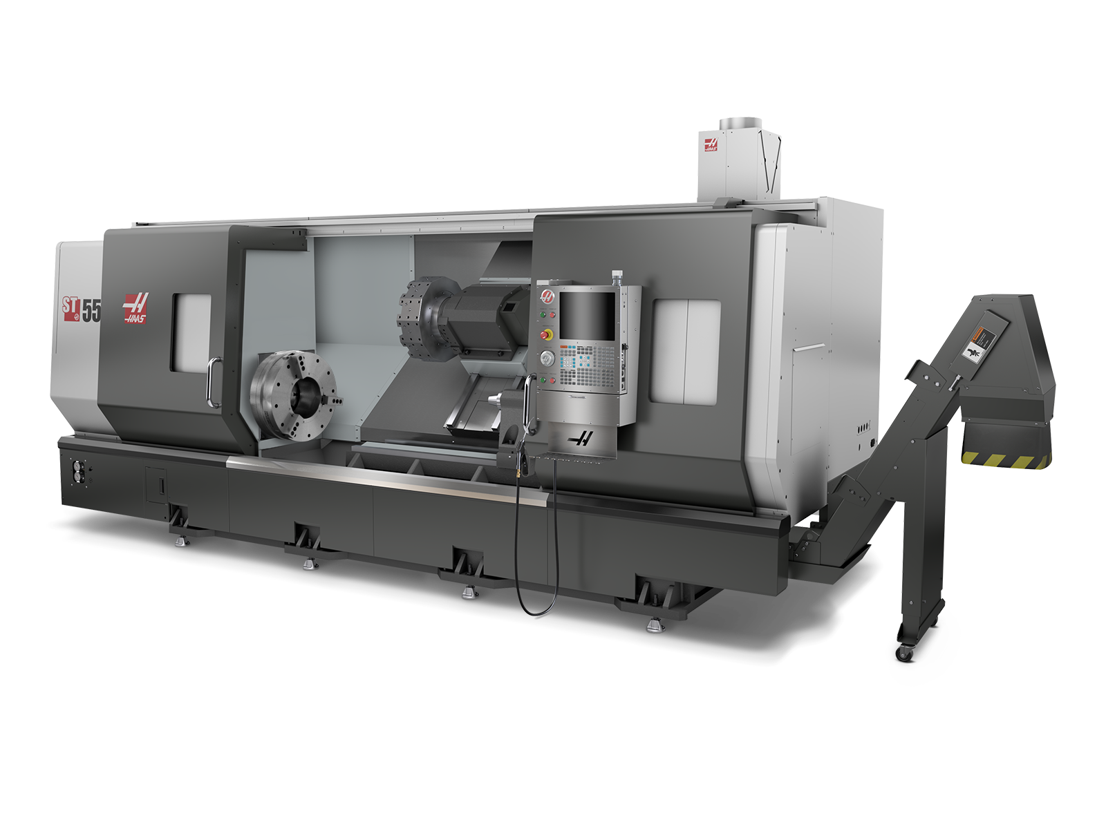

CNC-dreiebenk med 648 mm x 2032 mm makskapasitet og 318 mm bor
Haas ST-55 er et solid dreiesenter‭ med stort bor som gir tung skjæreevne, ekstrem stivhet og høy termisk stabilitet. Den doble chuck-funksjonen, spindelen med høyt dreiemoment og den store gjennomboringen på denne maskinen gjør den ideell for maskinering av tunge rør og beslag, store koblinger og lange ruller. ST-55 med stor kapasitet tilbyr den beste kombinasjonen av ytelse og verdi i sin klasse, og er tilgjengelig med et bredt utvalg av alternativer for høy produktivitet.
  • Fremre og bakre spindelneser (dobbel chuck-kapabilitet)
  • Ekstra stor spindelnese og spindelbor
  • 2-trinns girkasse
  • Fullt programmerbar servo-spindeldokk

  • 12.5" Boltkapasitet
  • 1k O/MIN
  • 55 hp Effekt

  • 1000 rpm spindel
  • 12-stasjons verktøyrevolverhode for feste for skruer, 7,25" tykkelse
  • 95-gallon kjølevæsketank
  • Flertrinns kjølevæskepumpe

Swing Diameter S.A.E METRIC
Over beskyttelsesplate foran 34.5 in 876 mm
Over tverrsleide 25.5 in 648 mm
Over pinoler 25.5 in 648 mm
Capacities S.A.E METRIC
Maks kuttediameter 25.50 in 648 mm
Maks skjærelengde (varierer med verktøyholder) 80.0 in 2032 mm
Vandring S.A.E METRIC
X-akse 17.00 in 432 mm
Z-akse 80.00 in 2032 mm
Feedrates S.A.E METRIC
X-aksen hastighet 710 ipm 18.0 m/min
Z-aksen hastighet 320 ipm 8.1 m/min
Axis Motors S.A.E METRIC
Maks skyvekraft X 5500 lbf 24465 N
Maks skyvekraftZ 9000 lbf 40034 N
Spindle S.A.E METRIC
Spindelnese A1-20 Front & Rear A1-20 Front & Rear
Maks effekt 55.0 hp 41.0 kW
Maks hastighet 1000 rpm 1000 rpm
Maks. moment 4250.0 ft-lbf @ 30 rpm 5762.0 Nm @ 30 rpm
Spindelboring ø 12.50 in 318.0 mm
Tailstock S.A.E METRIC
Kone MT6 MT6
Travel 76.0 in 1,930 mm
Max Thrust (Acme) 4,500 lbf 20,017 N
Min Thrust (Acme) 1,000 lbf 4,448 N
Turret S.A.E METRIC
Antall verktøy 12-Station BOT 12-Station BOT
OD- vs ID-verktøy Any Combination (will vary with turret) Any Combination (will vary with turret)
Generelt S.A.E METRIC
Kjølevæskekapasitet 95 gal 360 L
Air Requirements S.A.E METRIC
Innebygd luftslange 3/8 in 3/8 in
Kopler (Luft) 3/8 in 3/8 in
Lufttrykk min 80 psi 5.5 bar
Spindelhastighet 1000 rpm 1000 rpm
Drivsystem 2-Speed Gearbox 2-Speed Gearbox
Spindelkraft 55.0 hp 41.0 kW
Inngang AC-spenning (3 fase) – lav 220 VAC 220 VAC
Full last forsterkere (3 fase) – lav 105 A 105 A
Full Load Amps (3 Phase) - High* 53 A 53 A
Lokal palle 254.0 in x 95.0 in x 105.0 in 646 cm x 242 cm x 267 cm
Eksportpalle 249.0 in x 90.0 in x 100.0 in 633 cm x 229 cm x 254 cm
Vekt 31000 lb 14062.0 kg
