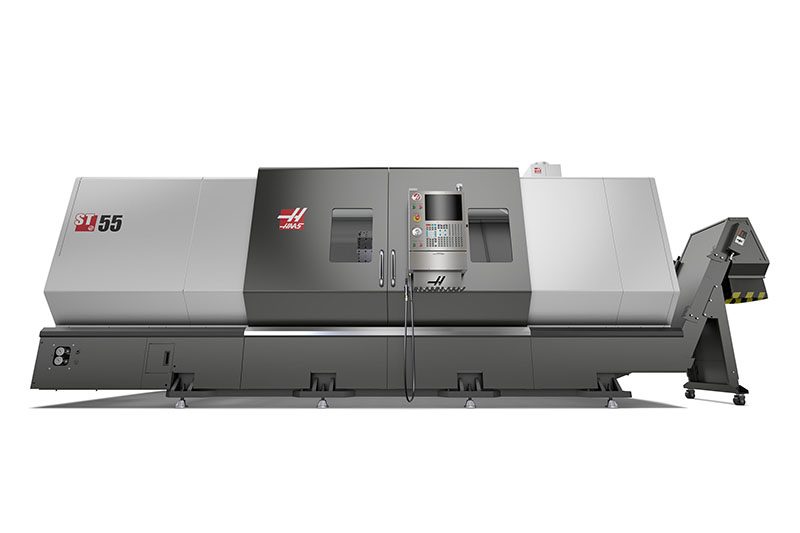

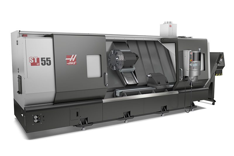

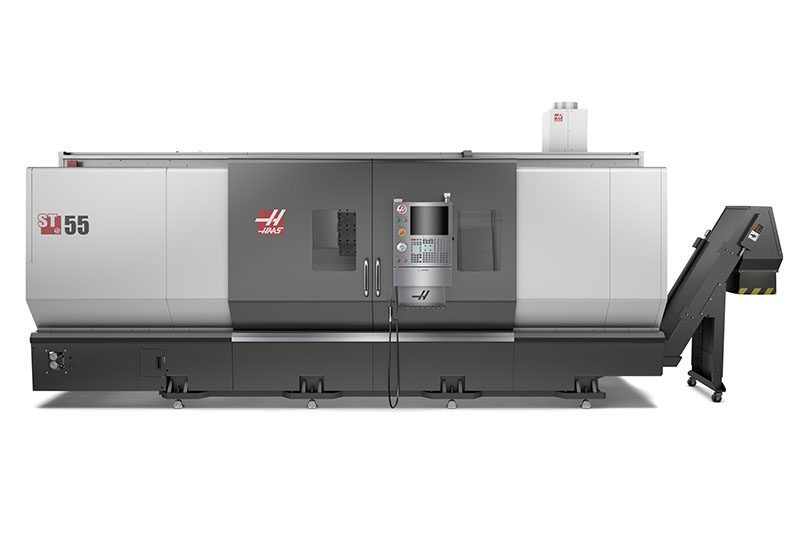

ST-55
    仅人民币
数控车削中心,能够加工 648 x 2,032 毫米 的最大部件尺寸和 12.5" (318 毫米) 的棒材最大直径
Haas ST-55 是一款重型大孔径加工 中心,具备重型切削功能、极高的刚性和 很高的热稳定性。机床具备双卡盘功能、高扭矩 主轴和大通孔 ,因而非常适合加工重型管道和管件、大型联结件和 长辊轮。大容量 ST-55 以最合理的方式 结合了同类产品的性能和价值,此外还提供各类高产选项。
  • 前后主轴鼻端(双卡盘功能)
  • 硕大无比的主轴鼻端和主轴孔
  • 两级变速齿轮箱
  • 完全可编程的伺服尾座

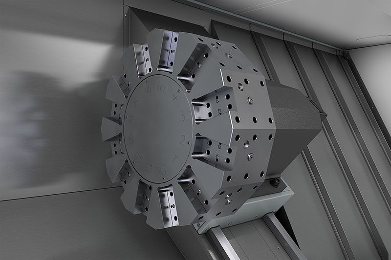

刀塔和动力刀
  • 12 刀位的螺栓紧固刀塔,7.25" 厚度

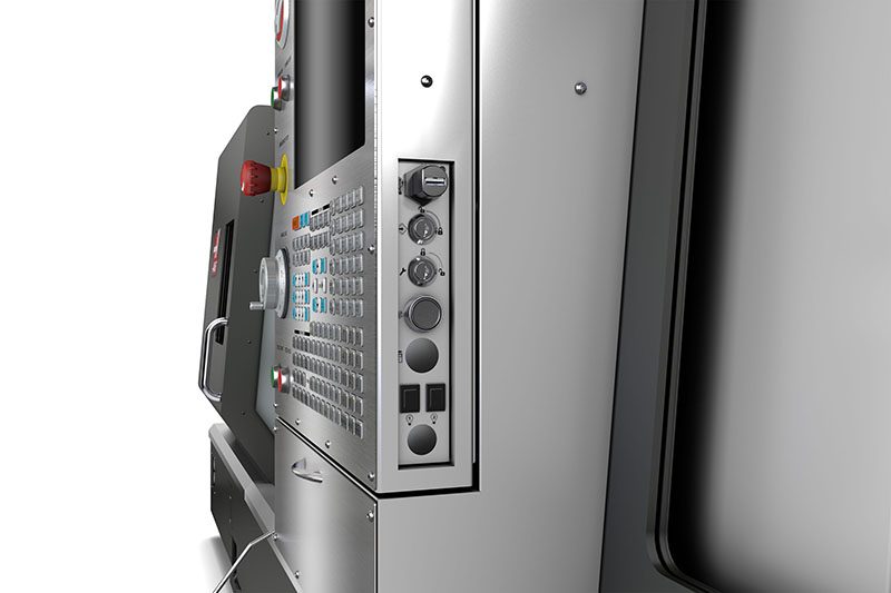

Haas 控制系统
  • 控制系统触摸显示屏
  • 带触控屏显示的大遥控手轮
  • 以太网接口
  • Haas 控制系统的 WiFi 连接
