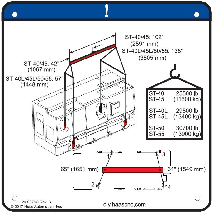

起吊说明
尝试起吊机床之前,务必通读起吊说明。
警告:
务必要由专业装配人员执行机床的准备和起吊作业。本说明仅供参考。
重要:大多数 - 但非全部* - Haas 机床可由桥式起重机升降以进行定位和安装。根据型号,您的新 Haas 机床可能内置起重装置,或可能需要起吊套件,您可通过当地的 Haas 专卖店 (HFO) 购买该套件,其中包括所需的吊架和五金件。
参阅机床背面的起吊标牌,找出所有关键起吊点。
为确保机床在起吊过程中保持平稳,必须使用专用设备。起吊机床时,慢慢提升,直至所有链条都拉紧,然后吊起机床,确保机床在起吊过程中保持平衡。操作机床之前要拆除吊架和五金件(如已安装),除非另有说明。客户应负责提供正确地起吊机床所需的所有链条和扩杆。敬请联系当地 Haas 专卖店以了解更多信息。保留任何提供的吊架和五金件,并将其存放在安全的地方,以供将来使用。只能使用 Haas 提供的起吊用五金件(如需)。
参阅机床背面的起吊标牌,了解特定于型号的起吊信息。如图所示安装吊架(如需)和链条。确保链条不接触到钣金护罩或电线。注意扩杆和木材的使用。Haas Automation, Inc. 不提供扩杆或木材。
*GR、GM、TL、CM 和 CL 型号不适合桥式起吊。这些型号必须通过叉车起吊。
