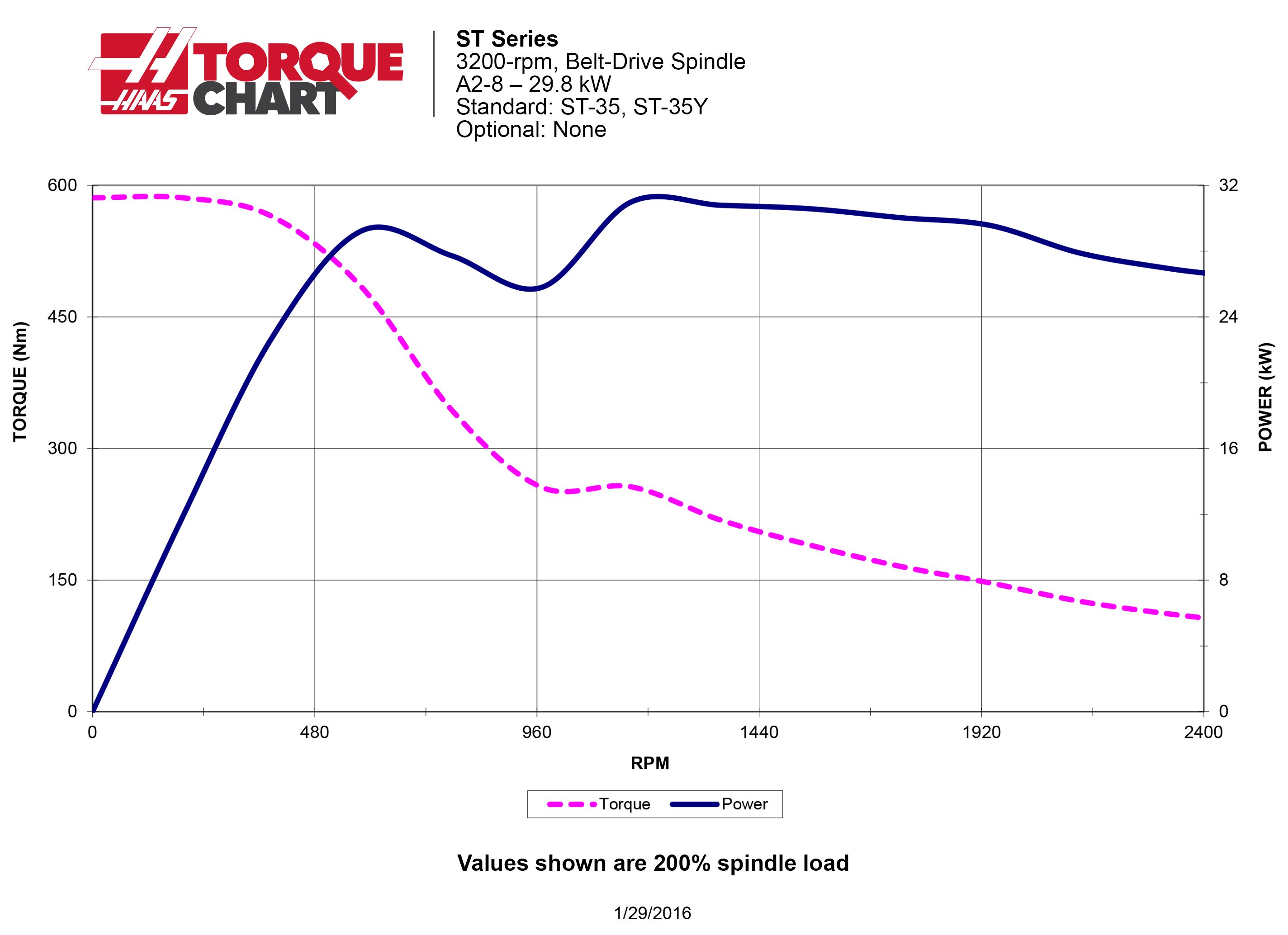

3.2k Spindle (3.2K-40HP-A2-8)
Product Image
LAST NED ET ØYEBLIKKELIG SKREDDERSYDD PRISTILBUD FOR HVILKEN SOM HELST HAAS-MASKIN
FÅ PRISTILBUD
3200 rpm spindel
    KUN CNY
Standardspindel for ST-35/Y
  • 3,2k hastighet
  • A2-8 nese
  • 40 hp strøm
  • Belte stasjon
  • Info om alternativ
  • Momentdiagram
OVERSIKT
SERVICEDOKUMENTER
TILGJENGELIG PÅ DISSE MASKINENE
Denne 3200 rpm spindelen har en sjenerøs 102 mm stangkapasitet, og leverer rikelig med hastighet og kraft for et bredt spekter av applikasjoner.
  • Stor spindelnese for ekstra stivhet
  • Rikelig stangkapasitet for produksjonsarbeid
  • Rikelig med kraft for krevende applikasjoner
Servicedokumenter
TILGJENGELIG PÅ FØLGENDE MASKINER
Merknad:
  • De følgende diagrammene er kun for referanse.
  • Disse strømtallene er basert på 240V-tjeneste, levert ved den påkrevde strømstyrken.
  • Faktiske resultater kan variere avhengig av den leverte strømmen og operasjonsforholdene.
  • Haas-spindler vil gi disse toppkraft-tallene (som tilsvarer 200 % spindelbelastning) i 3 minutter,
    150 % spindelbelastning (75 % av topptallet) i 10 minutter, 100 % spindelbelastning (50 % av topptallet) kontinuerlig.
