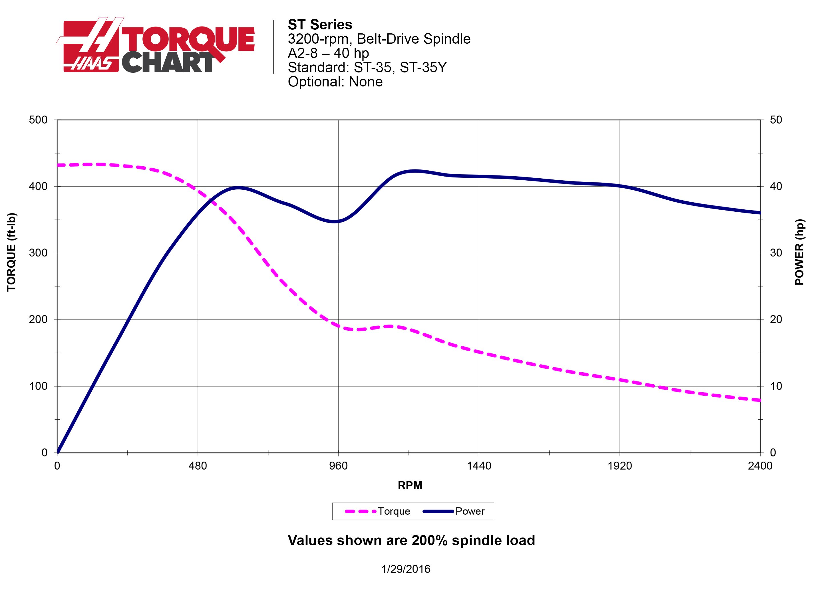

Mandrino a 3.200 rpm
    SOLO CNY
Mandrino standard per ST-35/Y
  • 3.200 velocità
  • A2-8 naso
  • 40 hp potenza
  • Cinghia trasmissione
  • Informazioni sulle opzioni
  • Grafico di coppia

Questo mandrino da 3.200 rpm ha una generosa capacità della barra di 102 mm e fornisce molta velocità e potenza per una vasta gamma di applicazioni.
  • Ampio naso mandrino per rigidità aggiunta
  • Capacità della barra generosa per il lavoro di produzione
  • Molta potenza per le applicazioni esigenti
Documenti sull’assistenza
DISPONIBILE SULLE SEGUENTI MACCHINE
Nota:
  • I seguenti grafici sono solo per riferimento.
  • Questi numeri di alimentazione sono basati su un servizio a 240 V, fornito all'amperaggio richiesto.
  • I risultati effettivi possono variare in base alla potenza fornita e alle condizioni operative.
  • I mandrini Haas forniranno questi numeri di potenza di picco (che equivalgono al 200% del carico del mandrino) per 3 minuti,
    il 150% del carico del mandrino (75% del numero di picco) per 10 minuti, il 100% del carico del mandrino (50% del numero di picco) continuamente.
