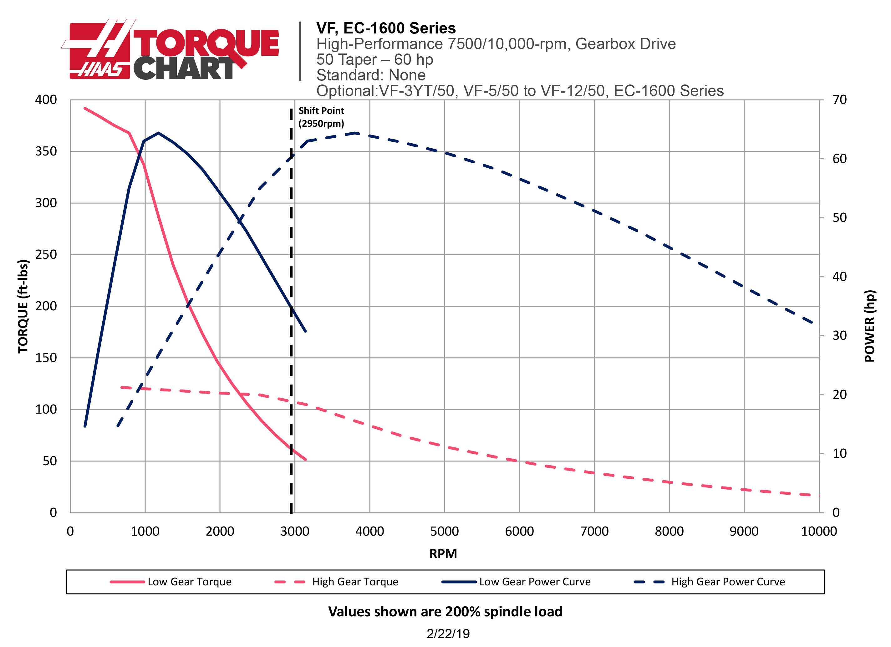

Denne 7500 rpm spindelen med høy ytelse for 50 kon maskiner drives av et 60 hp vektorstyrt system som gir høyere effekt i hele omdr.-området enn standardspindelen. Den bruker en Haas-bygget to-hastighets girkasse for å gi et bredt konstante hestekrefter-bånd, godt dreiemoment for lave hastigheter for kraftige kutt og høyere moment over hele området over 500 rpm. Haas-drev er CNC-maskinert og snekkefrest i en stållegering, varmebehandlet til 60 Rc og deretter presisjonsslipt til AGMA klasse 13-kvalitet.
  • 60 hestekrefters (spiss) vektorstyrt drivsystem
  • 2-trinns girkasse som er konstruert, produsert og bygget internt
  • Mer kraft enn standardspindelen for verktøy i større diameter og tøffere materialer
  • Automatisk valg av høyt eller lavt gir, basert på kommandert rpm
  • Brukerprogrammerbart valg av høyt eller lavt gir ved hjelp av M-koder

Merknad:
  • De følgende diagrammene er kun for referanse.
  • Disse strømtallene er basert på 240V-tjeneste, levert ved den påkrevde strømstyrken.
  • Faktiske resultater kan variere avhengig av den leverte strømmen og operasjonsforholdene.
  • Haas-spindler vil gi disse toppkraft-tallene (som tilsvarer 200 % spindelbelastning) i 3 minutter,
    150 % spindelbelastning (75 % av topptallet) i 10 minutter, 100 % spindelbelastning (50 % av topptallet) kontinuerlig.
Spindle S.A.E METRIC
Maks effekt 60.0 hp 44.7 kW
Maks hastighet 7500 rpm 7500 rpm
Maks. moment 350.0 ft-lbf @ 900 rpm 475.0 Nm @ 900 rpm
Drivsystem 2-Speed Gearbox 2-Speed Gearbox
Kone CT or BT 50 CT or BT 50
Lagersmøring Air / Oil Injection Air / Oil Injection
Spindelkraft 60.0 hp 44.7 kW
Inngang AC-spenning (3 fase) – lav 220 VAC 220 VAC
Full last forsterkere (3 fase) – lav 105 A 105 A
Full Load Amps (3 Phase) - High* 53 A 53 A
