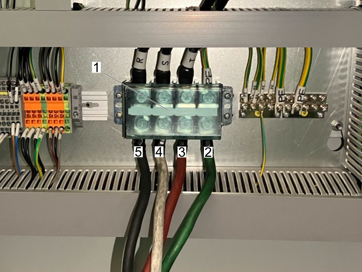

Electrical Installation
Kontroller at hovedbryteren er [OFF].
Åpne hovedbryterdøren, finn hovedstrømterminalen og fjern plastdekselet [1].
Forsiktig: Sørg for at pigtailen er koblet fra alle strømkilder før maskinen installeres.
Før pigtailen gjennom åpningen til hovedstrømterminalen og koble kablene sikkert til som vist med en stjerneskrutrekker nr. 3.
 Viktig: Sørg for at jordingskabelen er koblet til riktig terminal [2].
Etter at nettspenning er koblet til maskinen, pass på at hovedstrømbryteren er [OFF]. Slå på strømkilden. Mål spenningen mellom alle tre parfasene ved hovedstrømbryteren og noter avlesningene. Spenningen må være mellom 195 og 260V.
Slå hovedbryteren [ON] og slå på maskinen.
Slipp [EMERGENCY STOP] og se etter alarmkode 6300.
Merk: Hvis alarm 6300 avgis, er strømfasen feil ved hovedbryteren. Slå av bryteren [OFF] og koble strømmen fra pigtailen. Bytt linje [3] og linje [4] ved bryteren og koble til maskinen på nytt.
Fortsett når Alarm 6300 ikke lenger er til stede.

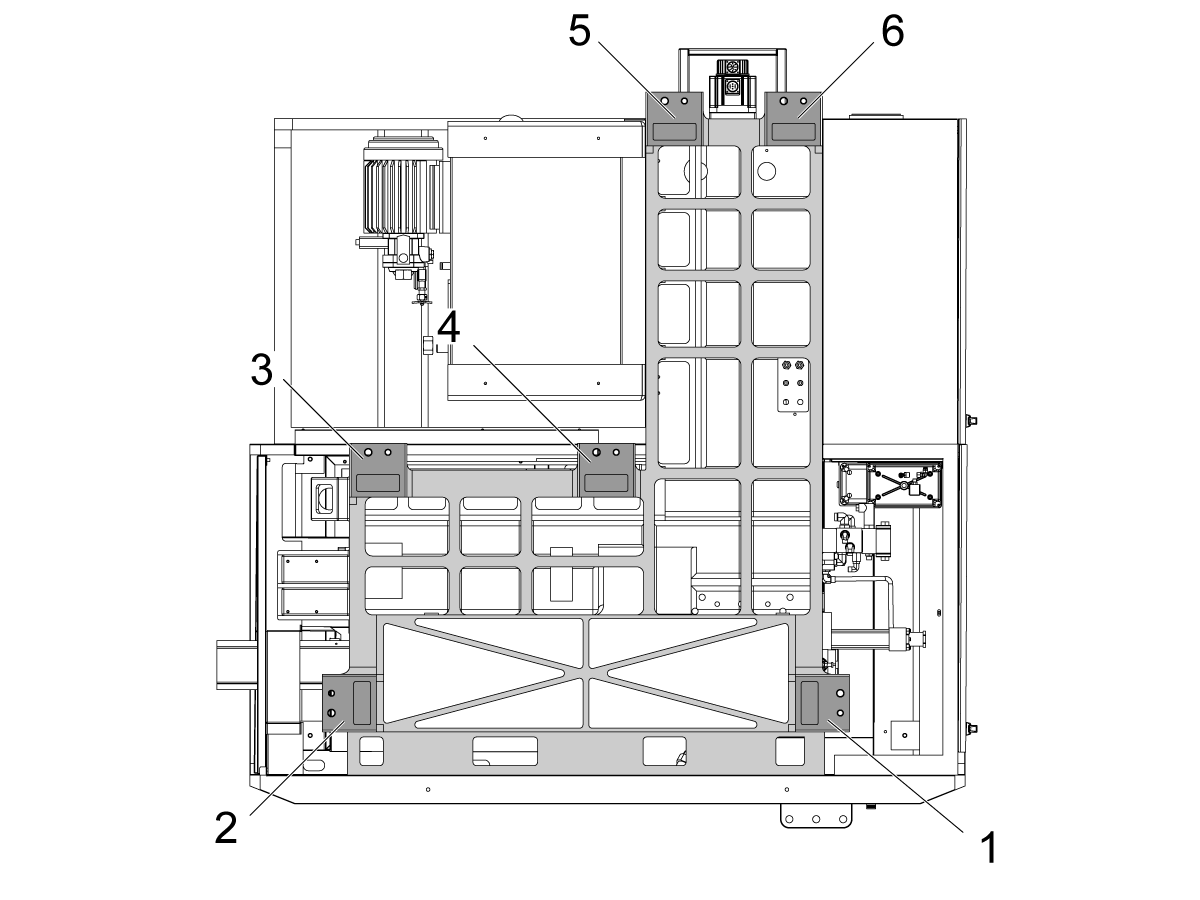

Leveling
Finn og ta med deg utjevningsføttene [2], [4] og [6] til føttene ikke lenger er i kontakt med gulvpucken. Sørg for at føttene [1], [3] og [5] er i kontakt med gulvet.
I HMI, sett maskinen i [Manual] -modus og flytt den bakre skrustikken fremover helt mot sagbladet for å gi plass til vateret.
Mot baksiden av maskinen, finn de to sylindriske føringene [1]. Plasser blokknivået [2] over begge de sylindriske føringene (langs X-aksen) i en avstand på 22 tommer (56 cm) bort fra referansepunktet [3].
Hev eller senk nivelleringsfot nr. 3 til boblen er sentrert.
Plasser nivelleringsblokken [2] på den bakre skrustikkeføringsskinnen [1] som vist ved en avstand på 22 tommer (56 cm) som vist [3]. Sørg for at blokknivået er balansert langs X-aksen før Y-aksen nivelleres.
Hev eller senk nivelleringsfot nr. 5 til boblen er sentrert.
Merknad: Den beste praksisen for dette trinnet er å bruke et boblevater med enten en magnetisk base eller en V-sporbase.
Etter at maskinen er utjevnet, trykk ned utjevningsføttene og lås utjevningsskruene. Forankre maskinen og bekreft at maskinen forble plan.
